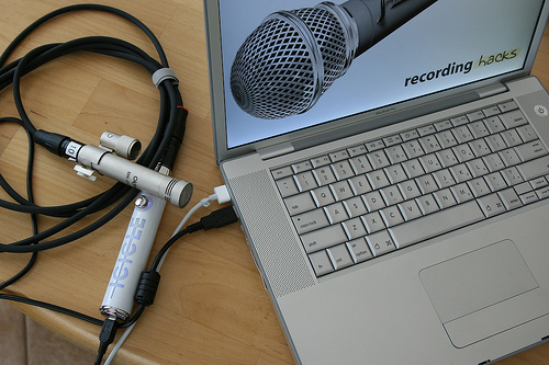

    В микШерах (поправляюсь) уже заложена программно вся синхронизация, да и не очень-то мне она и нужна, мне нужно, что бы сигнал приходил правильный с одинаковыми синхрами. Вот и отдам я пожалуй какому-нибудь редактору роль микшера записывающего с двух карт, а виртуальным шнуром возьму с выхода сигнал и подам на вход измерительной проги. Так наверное будет проще. Микрофон с фантомным питанием, так, что куда-попало его не подключишь. Чудо-ЮСБ карточка специально заточена только под микрофон, с одной стороны XLR с другой USB, в драйверах один стерео выход и все, ни входов, ни-че-го.
    Blue Microphones Iciclе
    Очень удобная штуковина - рекомендую и стоит копейки, качествo для замеров за глаза.
