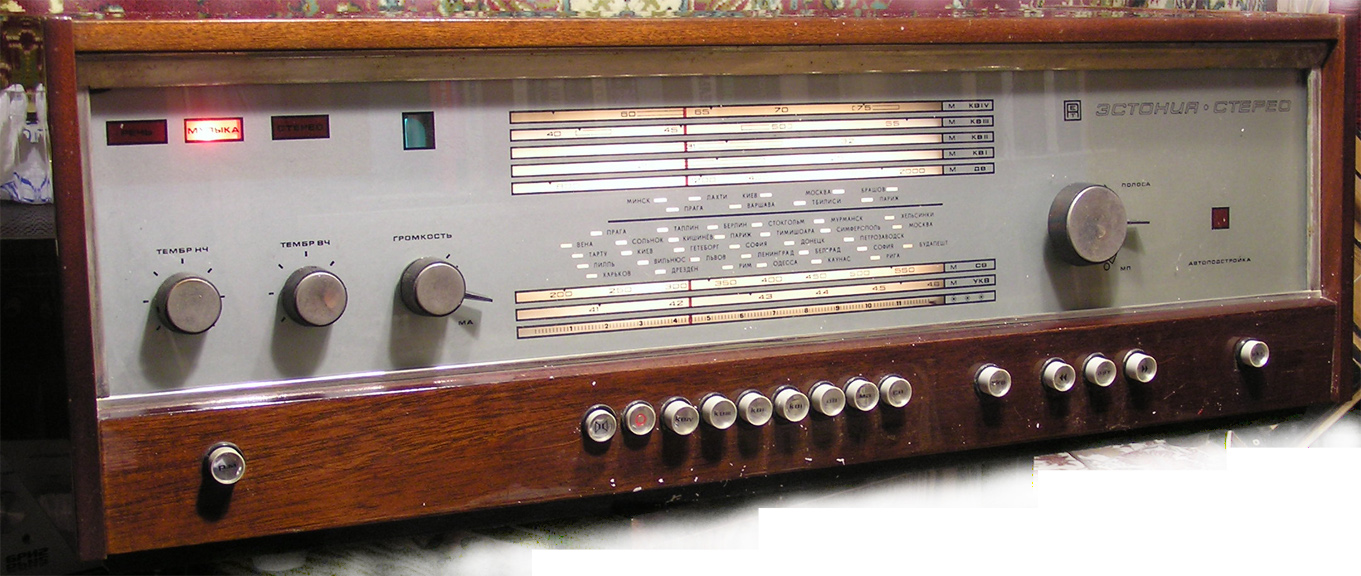

    Пляшу с бубнами вокруг радиолки. Не работает моторная АПЧ. Моторчик трясется мелко-мелко, как с бодуна и кнопочек "вправо-влево" не слушается. Опыта в этой части никакого. Может кто чего знает? Или знает, где лежит книжка Дерябин/Пониманский "Стереофонические радиолы высшего класса"

    По умолчанию Re: АПЧ в Эстонии-стерео
    Спасибо, припаду к источнику
    А выхлоп у нее на EL84, Польских. О как!
    Глянь на нее

    Там посмотри - задающие генераторы и прочая гадость привода моторчика -причина - скорее всего электролитические конденсаторы, которые скорее всего высохли - там есть место где 6П14П для моторчика 50 герц и кондер электролит, они повысыхали - вот и дергается моторчик туда-сюда со скоростью 50 раз в секунду ))))
    А добрый я потому что урвал вчера )) Эстонию 3 полностью в сборе совсеми динамиками ))) пара 6ГДР-1 61 года выпуска у меня теперь есть. Сама радииола 62 года, но внутри АС и детальки 61.... Жаль, что 6П14П уже наши стоят 81 года выпуска.......
    Конечно там повозитьс придется - нитки, вернее лески привода рассыпались и коегде механика подогнулась... но уменя есть железо от Эстонии 3М в идеальном состоянии - восстановлю кинематику по неё. Отличия минимальны. Самое крутое в ней - ящик НЧ динамика. Внутри пара 6ГДР-1 в идеальном состоянии... а вот паролон, который был по стенкам приклеен рассыпался - стал липким и маслянистым... выкинул.
    Обшивка конечно не в таком идеальном состоянии )) лак весь потрескался и отвалился...... но отшкурю и залакирую - тогда и фотки сделаю. Теперь у меня есть комплект для Стерео. Две Эстонии 3.

    Все, запарился я. Моторчик оживил, от кнопочек уже работает, а вод точно натраиваться не хочет. Наоборот, если рукой на станцию настроить - тут же норовит с нее съехать подальше. Кто-что знает???
