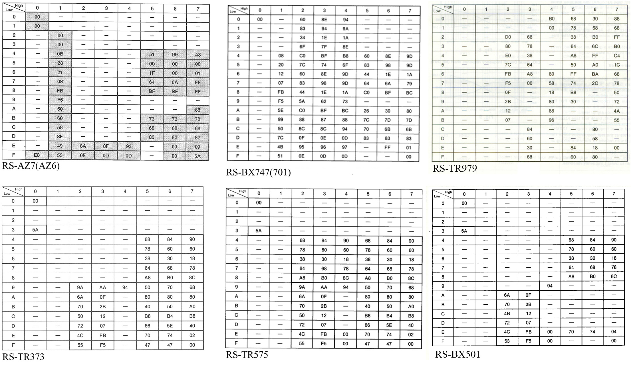

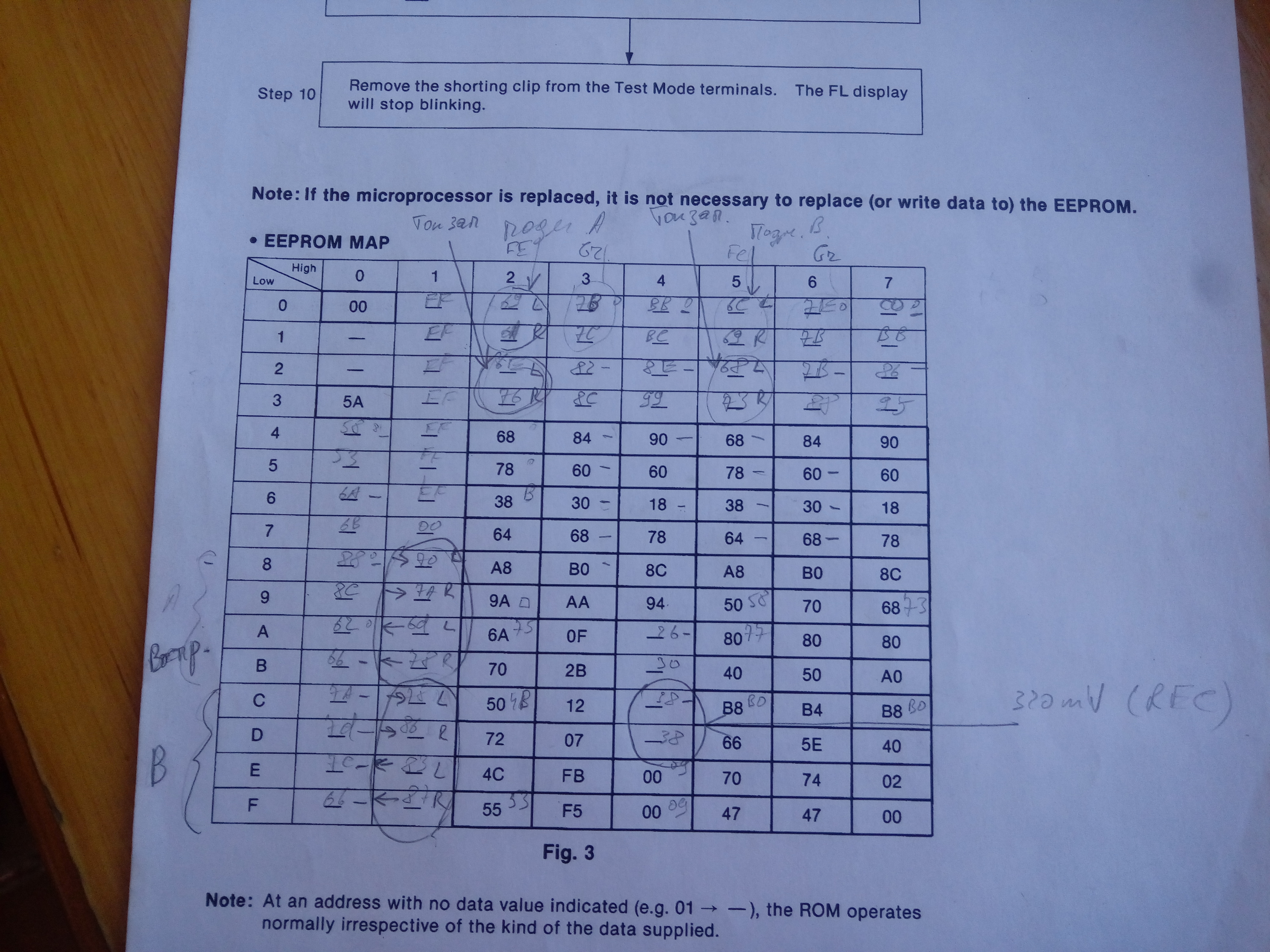

    Прошу знающих людей пояснить несоответствия в программировании EEPROM для сабжевой деки.
    С одной стороны, в сервисном мануале значение по адресу 7F указано как 5A, с другой, чуть выше, говорится о том, что значение по адресу 7F должно составлять 00. Причем для всех других дек technics, сервисные мануалы которых я смотрел, в карте EEPROM по адресу 7F приведено значение 00.
    Подскажите, что делать?

  10. #49
    Частый гость Аватар для DimaMar
    24.01.2014
    154
    По умолчанию Re: EEPROM Кассетной деки Technics RS-AZ6 (AZ7)
    Когда-то давно "прощупывал" как вручную настраивать аппараты Техникс, изменяя значения в ячейках EEPROM. Дело в основном имел с 575-ми Техниксами, но также есть кое-то и по AZ6. Иногда бывали случаи, когда не проходит калибровка, и приходилось вбивать ручками параметры. Так в AZ6 можно настроить уровень воспроизведения, изменив значения ячеек 10 и 11:
Название:	AZ6 - EEPROM.jpg
    А вот по 575-му (может кому пригодится):

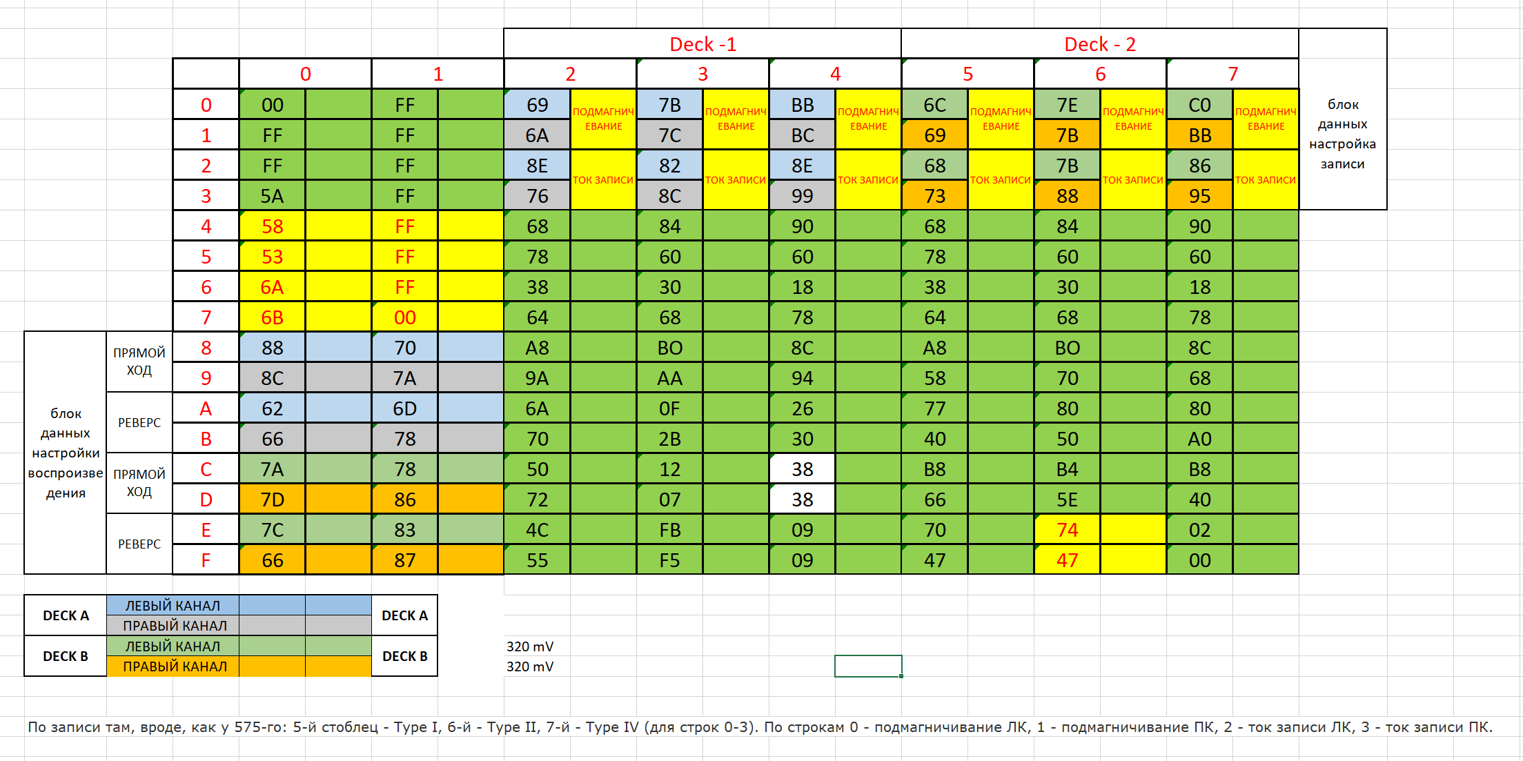

    По записи там, вроде, как у 575-го: 5-й стоблец - Type I, 6-й - Type II, 7-й - Type IV (для строк 0-3). По строкам 0 - подмагничивание ЛК, 1 - подмагничивание ПК, 2 - ток записи ЛК, 3 - ток записи ПК.

    По записи там, вроде, как у 575-го: 5-й столбец - Type I, 6-й - Type II, 7-й - Type IV (для строк 0-3). По строкам 0 - подмагничивание ЛК, 1 - подмагничивание ПК, 2 - ток записи ЛК, 3 - ток записи ПК.
    ДА точно я тоже так вычислил их.
    Может подскажешь ? бьюсь с проблемой настройки автокалибровки, смотрю на осциллографе выходной сигнал прямо с платы после буферного усилителя перед входом корректор, периодически когда не проходит калибровка левый канал падает по амплитуде. при этом через раз на том же участке ленты той же кассеты может пройти нормально. такое ощущение что не включается нормально голова записи именно в левом канале. застрял в том куда копать, хочется уже доделать и отдать его хозяину. к воспроизведению претензий нет! на пишущей голове по лупой видна едва заметная ступенька износа 0.05мм, но в пределах движения ленты, саму ленту не коробит.
    ---------- Сообщение добавлено 19:42 ---------- Предыдущее сообщение было 19:36 ----------
    получилась такая табличка по 575 надеюсь что не сильно запутана. ещё бы понимать предел изменений по каждому из параметров.

    базовая таблица для AZ7 все изменяемые значения индивидуально это пример по факту из моего магнитофона. калибрует все типы лент по Тип-1 и Тип-2 кроме самых отстойных.
