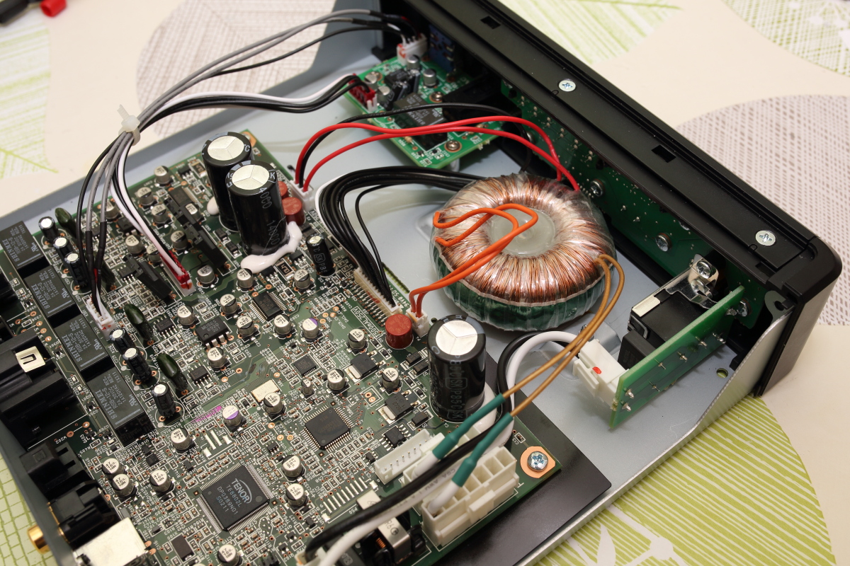

    Вопрос ЦАП TEAC UD-H01 - Сгорел силовой трансформатор
    Здравствуйте!
    Купил ЦАП TEAC UD-H01 в США. На корпусе написано 110 V. Понимая, что не для наших розеток всё же по ошибке воткнул в 220 В. Щелчок, запахло гарью. Снял крышку и вижу, что на плате имеется перемычка на 110 и 220 вольт. Т.е. зная об этом можно было сразу выставить нужное напряжение, но увы... Первичка трансформатора сгорела, как 110 так и 220. Спросил в сервисном центре про этот трансформатор - назвали цену почти в половину стоимость всего ЦАПа и ждать 2 месяца пока привезут из Японии. Нашел специалиста, который мне подберет новый трансформатор и намотает необходимую вторичку, но необходимо знать напряжения. У трансформатора три вторичные обмотки, две из них с общим нулём, всего два разъёма.
    Может быть кто знает или может замерить напряжения (при наличии этого ЦАПа) на вторичных обмотках? Буду благодарен! Интересуют как холостые напряжения так и под нагрузкой!

    Сам ЦАП живой. Восстановил трансформатор, точнее воспользовался услугами по намотке нового. Обошлось за копейки. Вот что получилось:
    Спасибо всем участникам это темы и особые благодарности Андрею К за предоставленную информацию по напряжениям на трансформаторе. Да, 10 и 18 вольт - всё работает, пока
