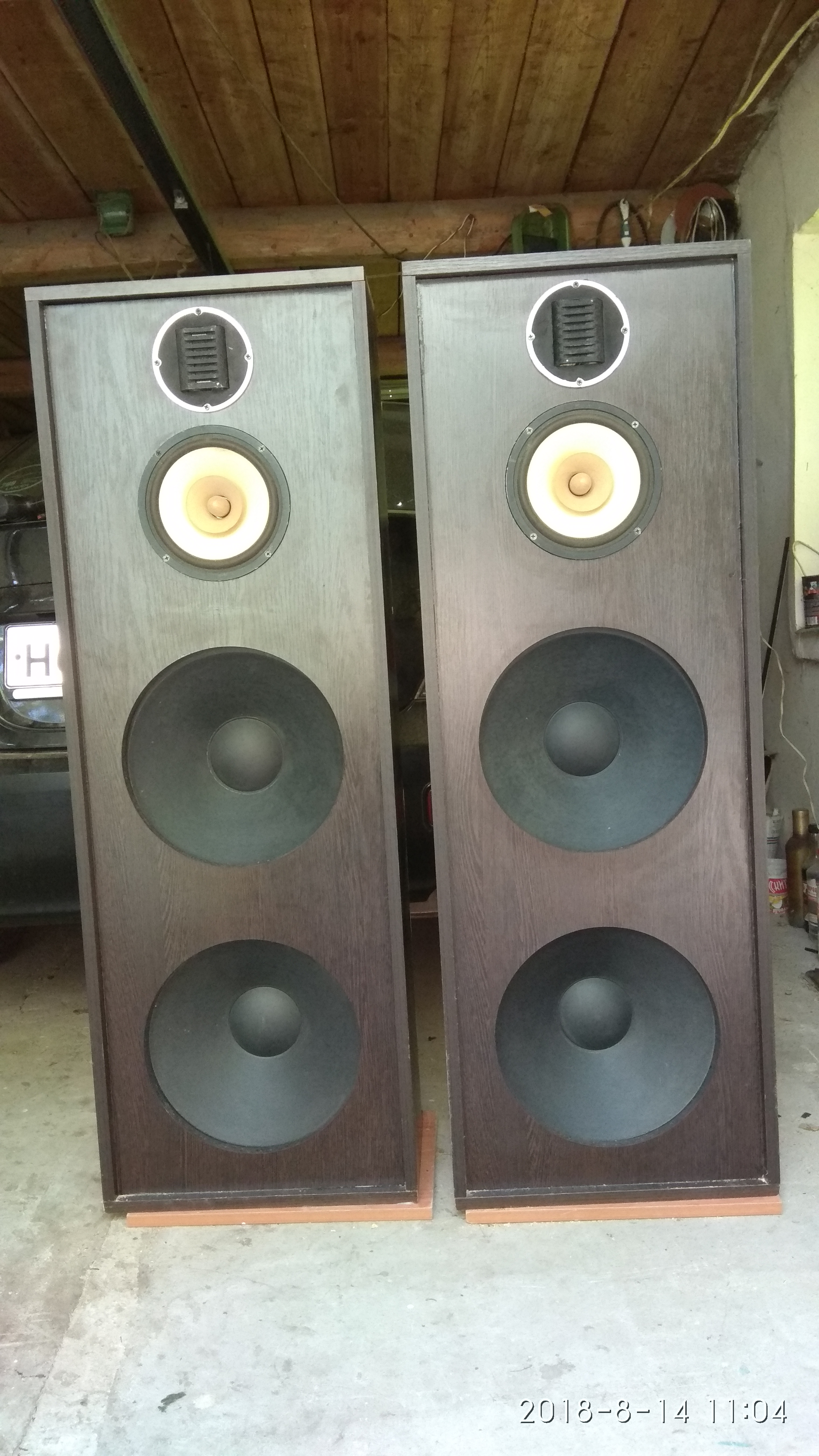

    Андрей Константинович, как они у Вас сейчас порезаны?
    Вертел, крутил, паял...И вернулся к первому порядку фильтров.
    Частоты раздела 400Гц и 6000гц

    Это что такой за средник на 6к порезан?
  16. #1455
    Аватар для MAXIM_A
    13.11.2007
    МО Салтыковка
    76
    11,981
    По умолчанию Re: OPEN BAFFLE SPEAKERS
    Сонидо, можно было ещё выше, но Хейл хорошо играет.
  17. #1456
    Середину дальше 3.5кГц тянуть смысла нет, лучше хейлы сдвинуть вниз
    Надо попробовать...Нажмите на изображение для увеличения.
    Если выше резать, то звучит цельнее. Но ниже - чище. Тут уж кому что
