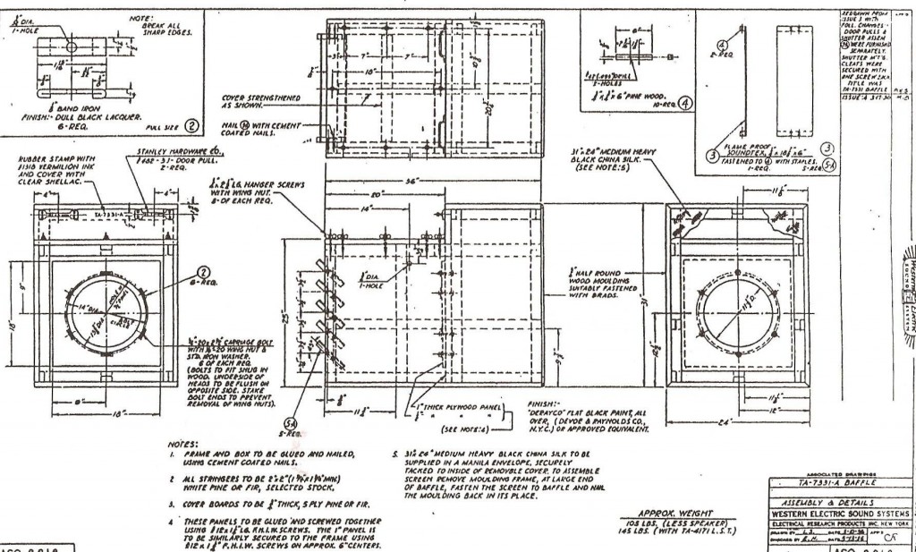

    Насчет Н-фрейма - подскажите какие размеры для НЧ секции для 15" динамика можно применить. Qts к примеру 0,5 - 0,8 и Fs 40 - 50гц?
  7. #1226
    14.12.2007
    из преисподнии
    5,728
    По умолчанию Re: OPEN BAFFLE SPEAKERS
    Ваш динамик не предназначен для открытого оформления.
    и судя по вашим немногочисленным данным, такие динамики подходят в ЗЯ....
    Последний раз редактировалось Hennady; 07.08.2018 в 16:25.
  8. #1227
    12.11.2012
    387
    погугли Western Electric TA-7331
    вообще настоящий Н-фрейм штука здоровая, куцые обрубки это скорее пародия, я на макетах пробовал и то и это
    но здоровый гад...

    В ЗЯ неплохо играют, хотелось бы по НЧ пониже.
    Как Н-фрейм возможно попробую размер 600х600 с перегородкой посередине.
    в среднем как Онкен Петит, только без портов и задней стенки...
    пародия - это установка винтажных динамиков, а полочные Н-Фреймы имеют место быть...
    так же макетировал, H-фрейм понравился больше, чем ОЯ и тем более щит..., но резонаторы таки делаю....
    Н-Фрейм это не обязательно прямоугольная труба, и перегородка не факт что посередине...
    я бы не был столь категоричен))
    ни в коем случае - категоричность скорее в выборе, а не решении...
    но рекомендовать Н-Фрэйм с такими параметрами я воздержусь...
    это не всегда нужно, бывает достаточно выправить горбы на АЧХ и как то низы "оживают"...
    P.S. здесь на форуме ктото постоянно за ЭМОС пишет, может и стоит попробовать...

    НЧ отсек 80*40*17см
    получается недостаточный отсек по глубине, более менее выходит при глубине бокса 40см, и для ПАС-панели при такой глубине у меня получается всего 10 отверстий диаметром 20мм... это минимум, далее по факту количество рядов по 10шт таких отверстий может и увеличится до 3-х 4-х рядов... это может зависеть даже от материала корпуса...
    ИМХО для ОЯ и H-фреймов я бы применял не ДСП 18мм, а фанеру 20мм + распорки из бруса 40х20....
    P.S. то что вы пытались перекрыть в 50% - как то вообще никак не считает...(((
    ---------- Сообщение добавлено 19:06 ---------- Предыдущее сообщение было 18:57 ----------
    ИМХО не для дома такие монстры 800х600х900 мм ....
