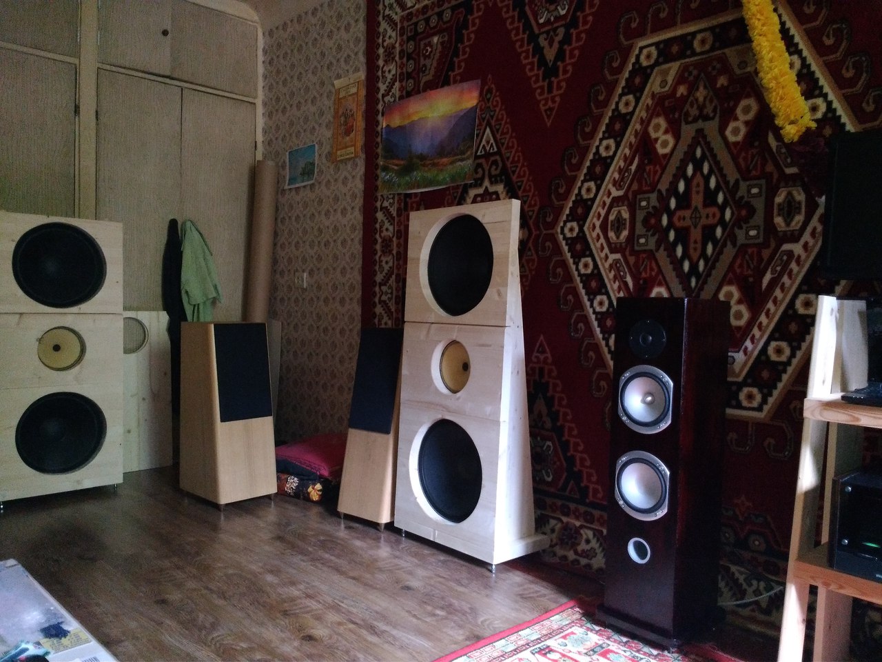

    Запилил щиты под Альфы 15" , из 40мм массива сосны . Боковые и задние перегородки из 18мм массива .Комната метров 15 ). Со сведением динамиков пока не ясно ,подключил через фильтр двухполосных напольников разработки С. Бать . Пробный прогон выявил особенности щитового оформления , - масштабнейший открытый звук , глубину ( и всё остальное ) сцены . Бас есть , и он информативный , и порой дышащий движением пространства ( 4 пятнахи создают приличную парусность !)).
    Проект ещё не завершён , но уже есть удовлетворение .Нажмите на изображение для увеличения.

    Спасибо Андрею Константиновичу .

    Бас есть ,
    Сейчас Вам убедительно объяснят, что его нет.

    Egori, ширик закреплен на обратной стороне щита умышленно?

    Поздравляю,!
    Да, а ширик лучше закрепить снаружи.
    ---------- Сообщение добавлено 20:51 ---------- Предыдущее сообщение было 20:33 ----------
    Какие Альфы, чёрные или рыжие наклейки на магнитах?

    Для слитности звучания звуковые катушки всех головок(НЧ-СЧ-ВЧ) должны находиться в одной плоскости...Подключить изм.микрофон и на розовом шуме в Спектралабе отлично будет видно,заодно и с фазировкой поиграться...Заметно очень при сшивке СЧ-ВЧ. При НЧ-СЧ не так заметно,но всё равно правильнее - по катушкам головок. Проверено тысячу раз... Сцена нормализуется однозначно! На Щитах это действо сделать сложнее,однако...С раздельными ящиками проще всего - двигай относительно друг друга ящики... Можно провести эксперименты с задвиганием - выдвиганием шириков и одновременным замером измериловкой.Очень хорошо видно,как меняется АЧХ в лучшую сторону при выравнивании "по катушкам"! Правда,у Egori это трудновато будет совершить...

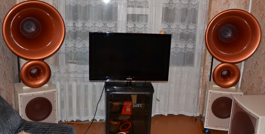

    По умолчанию Re: OPEN BAFFLE SPEAKERS
    Чисто рупорная голова, или для мидбасового гибрида. Не получится на ней 70 гц просто так.

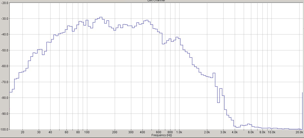

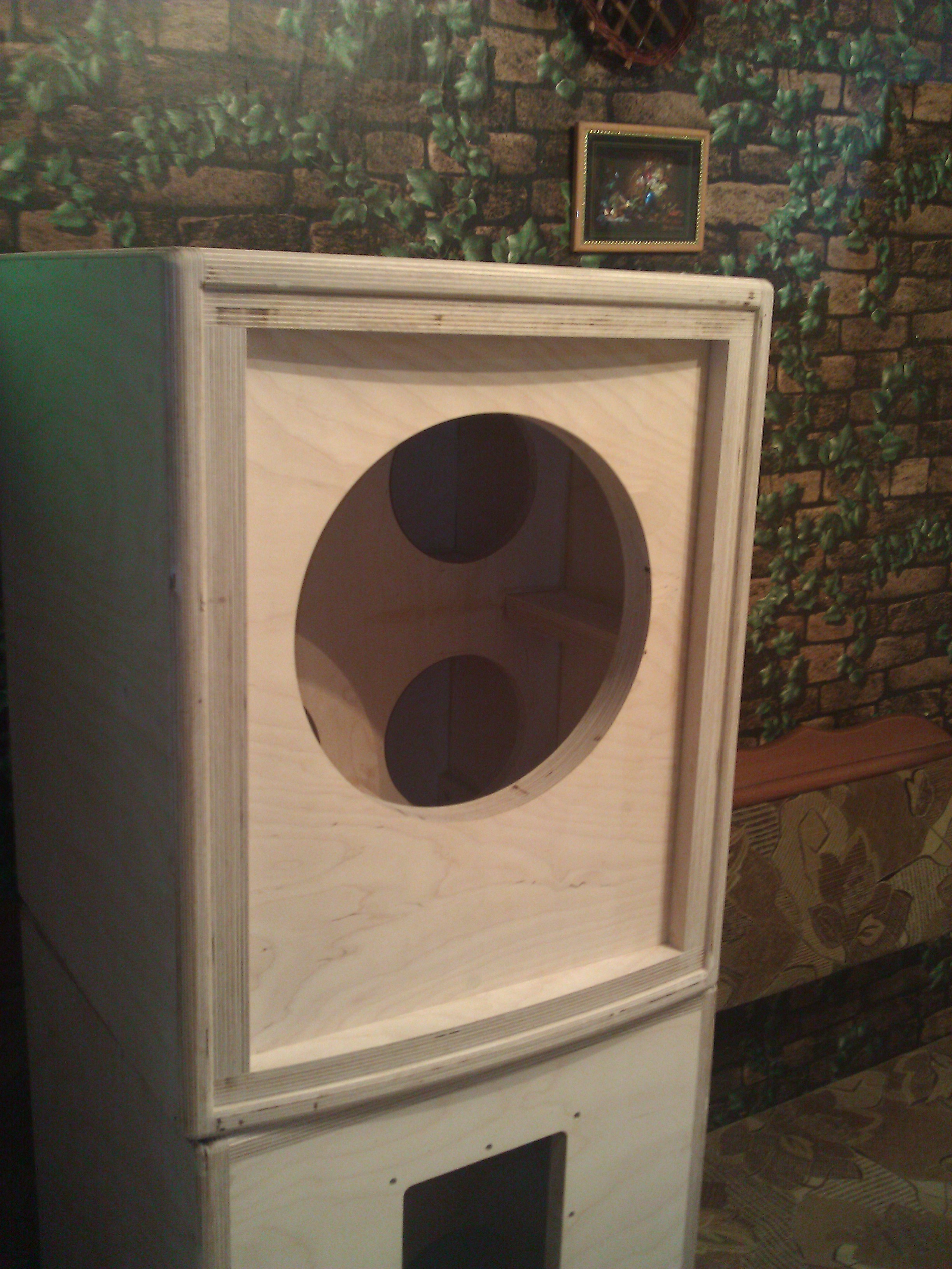

    12п80фе у меня в наличии(хотел 12п80нд но не судьба)
    вот её АЧХ в углу кдп 18кв.м в ЗЯ 60лит и фото короба Нажмите на изображение для увеличения.

    Болезнь комнаты,провал на 200гц,конечно на 12п80нд этот провал закроется,но этот дин дороже чем 12п80фе.
    зы.
    Пробовал выкинуть верхний большой рупор и сводить мидбас с беймой сп750ти в районе 600гц,звучит ничуть не хуже!!!
    1.Обидно до соплей!!
    2.В двойне обидно,так как можно было бюджет больших рупоров перепрофилировать на приобретение хейлов ТПЛ150(они лучше звучат
    и именно те что без рупорков)
    Последний раз редактировалось shap2770; 20.02.2018 в 16:13.

    Сколько же труда вложено...

    А что там на сч?
    ... думал драйвер...

    Мидбас у альф 15 шикарный,но конечно менее мясистый чем у злой про двенашки в 50..100лит зя с коррекцией(имхо).

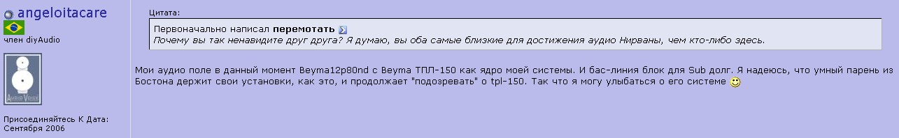

    На нижнем 250...800гц сч БнЦ 8пе21,он кайфно раскрывается только на мизком саксе или контробасе,а бывает и поганит вокал,
    Эх как прав был Анжело,который и массивы и палки и оупен баффл и все рупора переделал и пришёл наконец к биампинговой двухполоске на http://www.beyma.com/products/lowmid...cy/112P80NDV28 и http://www.beyma.com/products/diapha...eters/1TPL15B8
    Мытарства- http://www.diyaudio.com/forums/multi...horns-153.html пост №1505 и пост №1464
