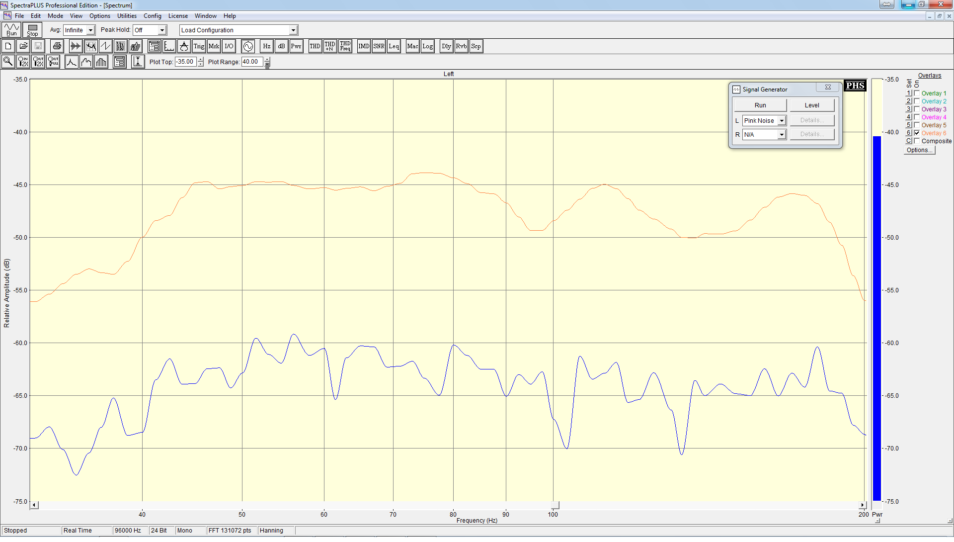

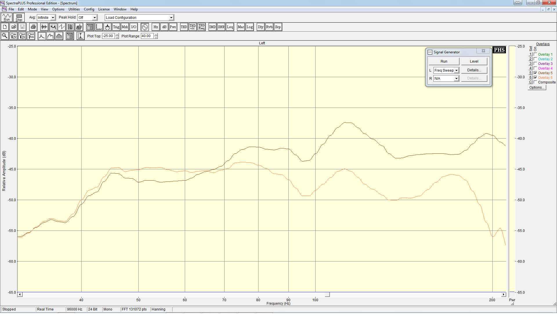

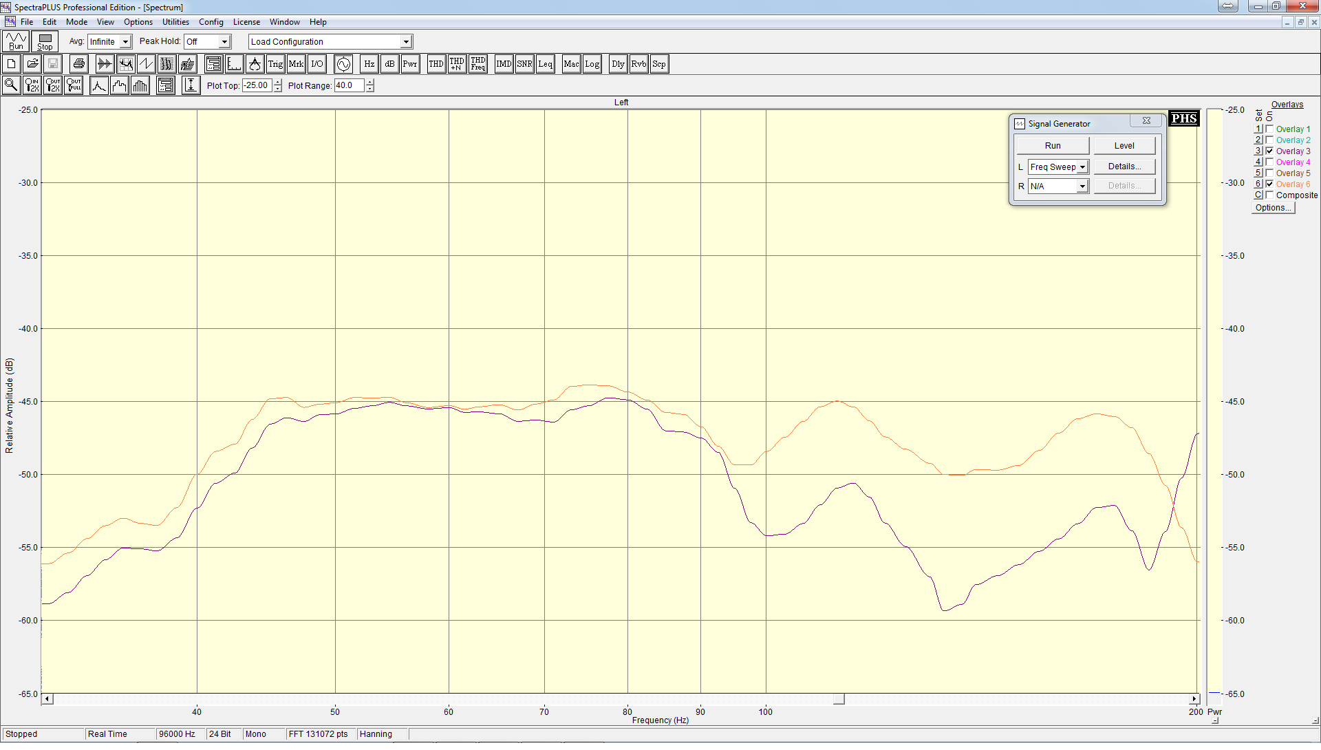

ID:	303816 Нажмите на изображение для увеличения.
Название:	Щиты 1м от стены.png
ID:	303817 Нажмите на изображение для увеличения.
ID:	303819 Шумом хуже...
    В углу увеличивается отдача 80-200гц. Отодвигаю от стены,уменьшается, а кажется, увеличивается НЧ...
    Очень интересно получилось, не ожидал...
    Резюме, расстояние от задней стены влияет на мидбас, а не НЧ.
    И не надо далеко от стены, достаточно 20-30см, чтобы получить ровную АЧХ.
    Да и на слух, звучит ....
    Последний раз редактировалось MAXIM_A; 30.10.2017 в 21:57.
    Измерять нужно шумом, если так хочется, но периодическим, а это есть в Арте на вкладке\кнопке "1 канал" В ней же есть и вкладка "обычный шум", разница есть в показаниях.

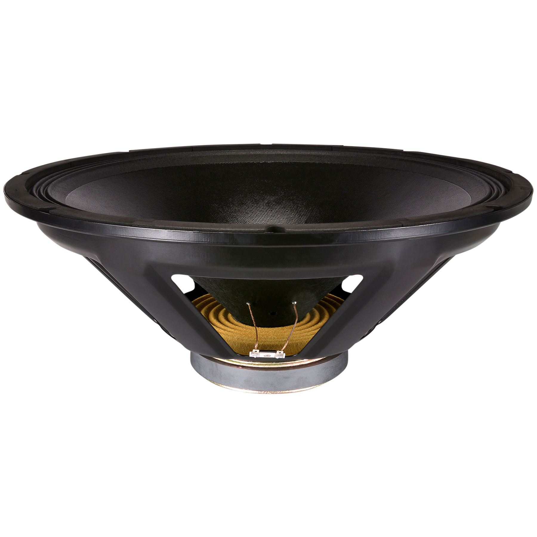

ID:	309234 https://www.parts-express.com/goldwo...oofer--290-386
    Тоже хорошо работает в ОЯ
