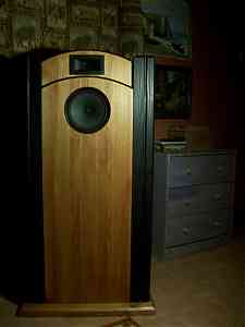

    https://www.parts-express.com/eminen...river--290-407
    Лучший динамик для открытого оформления на НЧ....
    https://www.parts-express.com/goldwo...oofer--290-386
    И этот, тоже не плох для ОЯ
    https://forum.vegalab.ru/attachment....2&d=1502536135
    Схемка фильтров.
    На зарубежных форумах довольно распространённая тема, а у нас не очень...
    Вот, много вариантов: http://www.quarter-wave.com/Gallery/Gallery.html
    Последний вариант щитов: две Альфы +Бейма на СЧ + ХЕйл на ВЧ.
    http://photo.qip.ru/users/yras/42025...#mainImageLink
    С моей подачи Борис Борисыч сделал этот щит.

    Furious_Dima, пардон, насчёт аудакса - я согласный , у него есть горб на на ачх, в районе 2 кил, он убирается стаканом, сам применял и успешно, а чтобы провал стаканом скомпенсировать- до такого авангардизма я не дорос. Края стакана- да. накидают в звук отсебятины.
    Мне лично динамик на фото напомнил наш 4ГД-7 или 4ГД-28, просто близнецы.
  3. #1042
    12.11.2012
    386
    По умолчанию Re: OPEN BAFFLE SPEAKERS
    я пробовал когда то крепить по разному КИНАПовский 4А-18, вот с внутренней стороны щита было гораздо хуже, ещё удивлялся, ведь толщина щита была всего 16мм, а головка 10", но этот стакан радикально испортил звук.

    Пологий выброс на Аудаксе HIF-20 на 2 -3 кгц убрал практически в ноль двумя пластинами ДСП по 16 мм, что получится- не знал, попросил сделать несколько таких шайб, микрофоном выбрали нужный результат.
    Но сразу проблема: размещение вч динамика, потому что пищалку крепить в глубине 32-мм отверстия аморально, а ставить её на передней плоскости- поимеем опережение по фазе. Выбрали компромиссное решение: накладку на басовик на фронтпанели с пищалкой.
    На ачх получили небольшой подъём вместо прежнего горба. на слух очень неплохо. В архиве хранится ачх этих щитов. редкой красоты картина.
