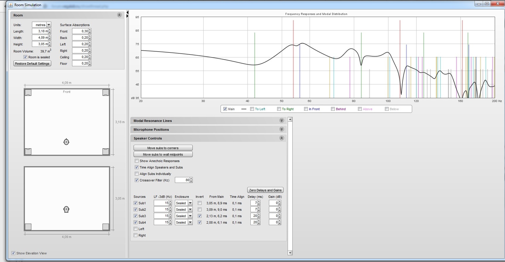

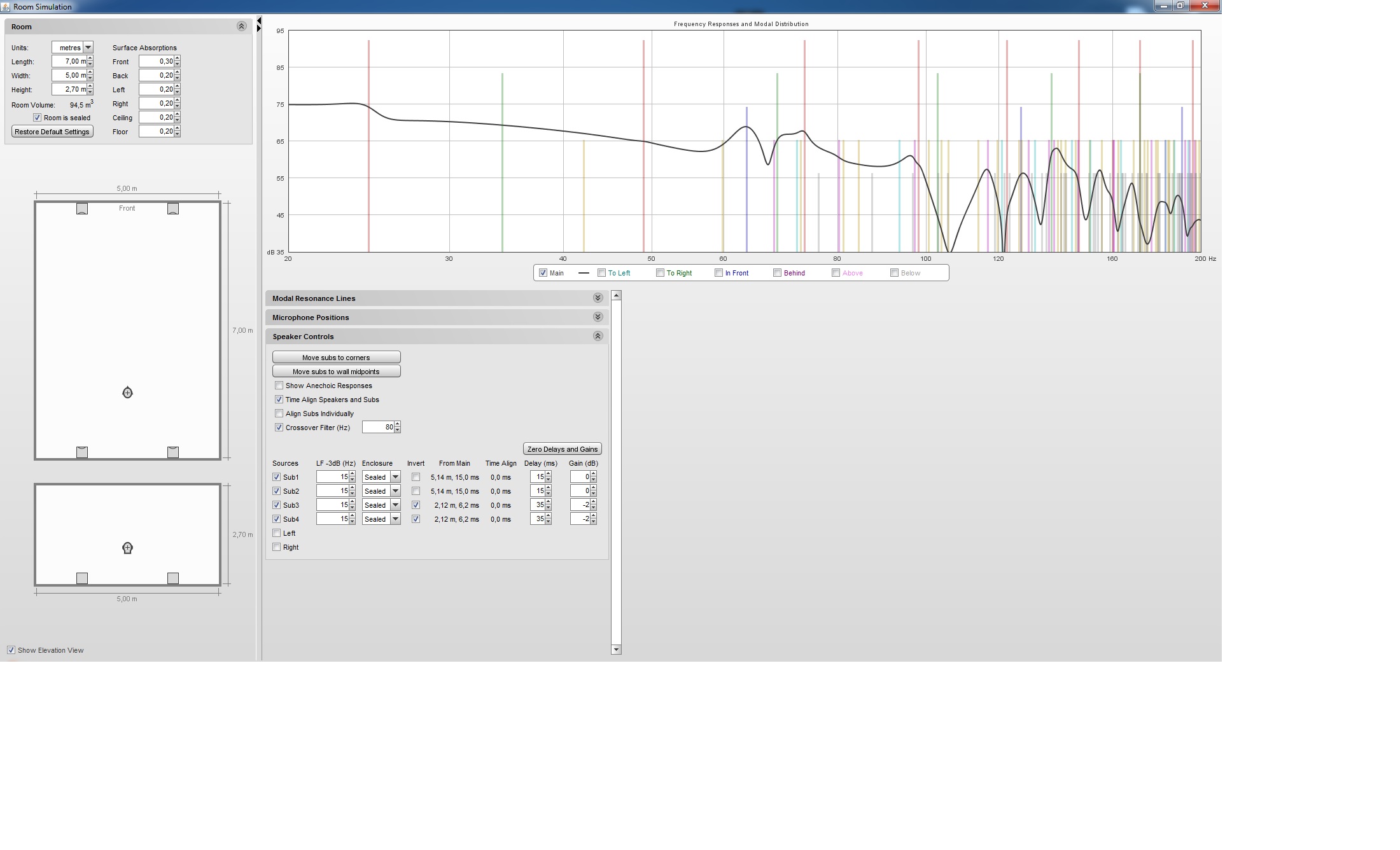

    По умолчанию Re: OPEN BAFFLE SPEAKERS
    Так же как в теории так и на практике будет практически один в один, при чём при передвижении слушателя в кдп провалов не будет практически вообще уже при 4x сабах

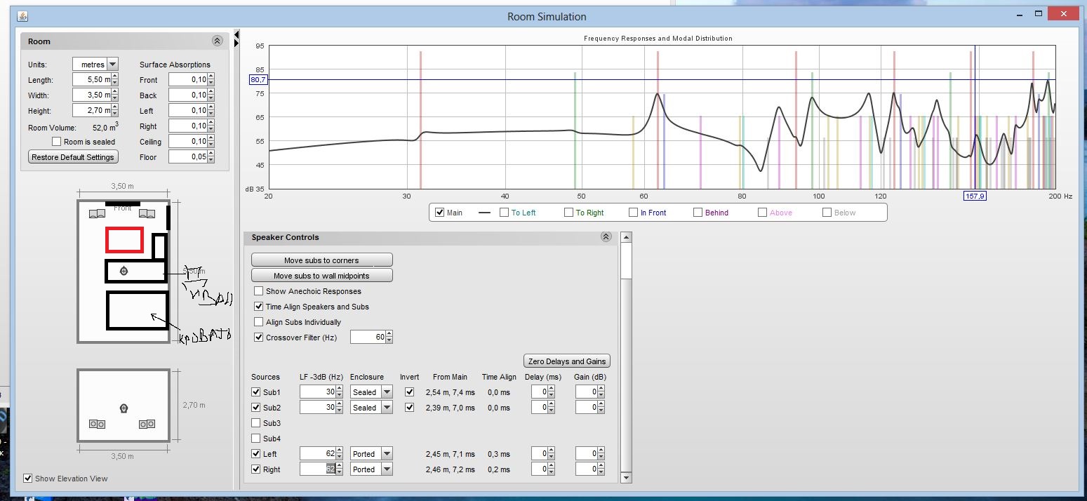

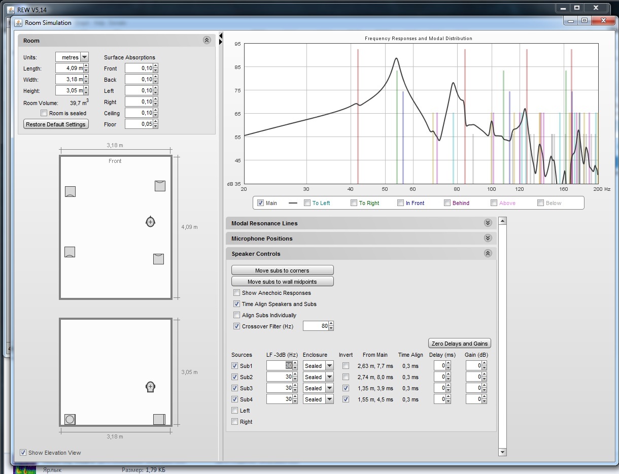

    Завсегдатай Аватар для ВЕТЕР
    09.05.2010
    1,838
    Почему у меня не так ровно?
    p.s. а понял, головы надо развернуть и задержки выставить...

    3,741
    Потому что нефиг "квадратные кдп строить"
    Да
    Твоя комната

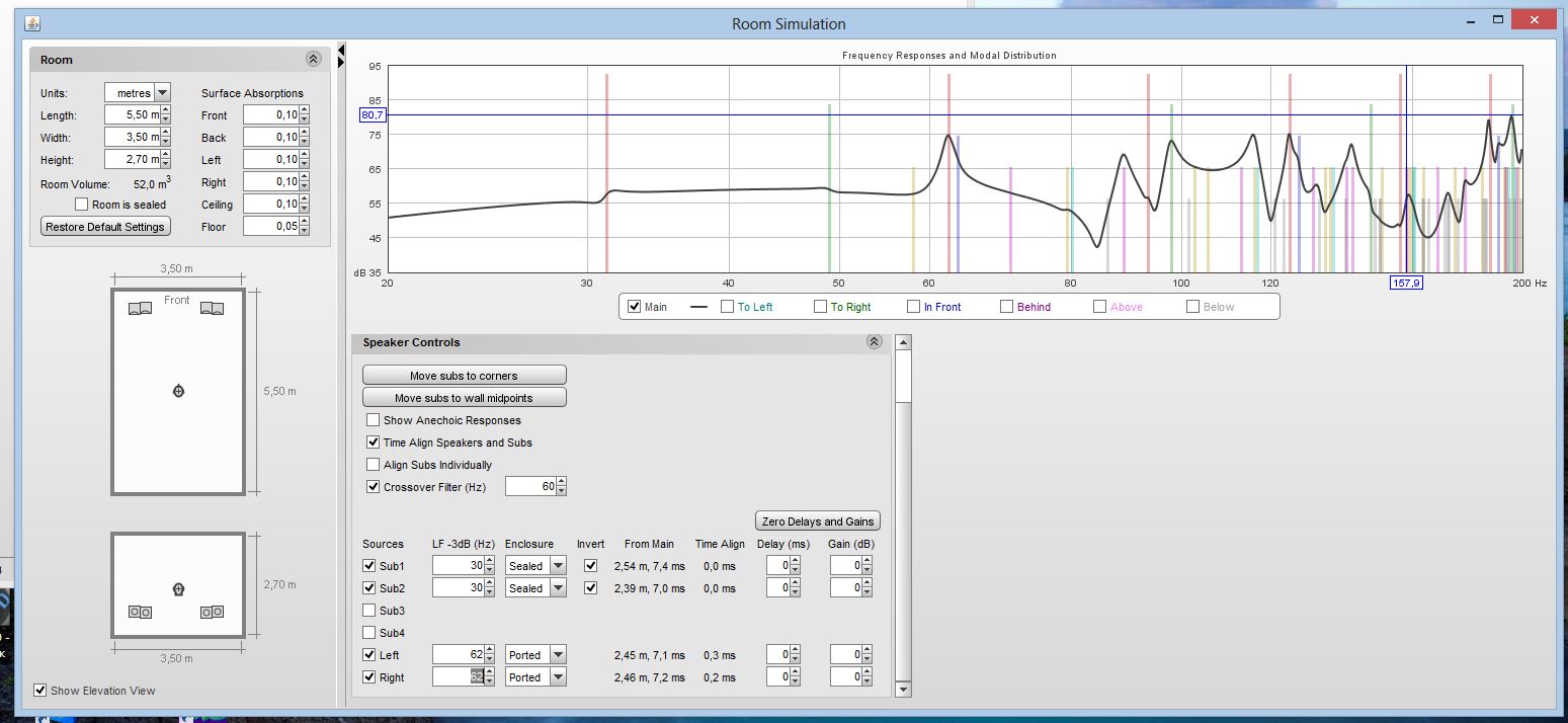

  13. #412
    09.05.2010
    1,838
    Увы, в одном углу двэр и ещё комод куда то присунуть надо с диваном на пару.
    Хотя, с другой стороны, имея такой горб, можно и сабофильтром гораздо ниже резать.
    Странно что дба вообще полностью стояки не убирают.
    Сделал почти как у тебя - всё равно шляпа.
    Последний раз редактировалось ВЕТЕР; 21.03.2016 в 22:53.
    Не внимательны Вы Батенька
    Хватя тут,,,

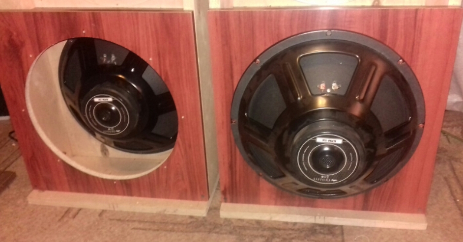

    Изобарическая НЧ секция
Название:	2016-03-24 13.27.24.jpg
    Андрей Константинович
    Правильно понимаю, что слева - один динамик откручен?
    Проведите эксперимент - возьмите свои изобраические секции, послушайте, потом открутите, отключите и уберите по 1 динамику в каждой, снова послушайте. Есть разница?
    Проведите эксперимент - возьмите свои изобарические секции, послушайте, потом открутите, отключите и уберите по 1 динамику в каждой, снова послушайте. Есть разница?
    Верно, только начинаю собирать.
    Уже проверял, отдача увеличивается на 3дб, понижается резонанс. И экономия в габаритах.
    А также сравнивал с просто щитом...
    https://forum.vegalab.ru/showthread....=1#post2188744
    За счет чего, можете объяснить?
    По сравнению с чем? С таким же ящиком без второго динамика? Я ведь именно об этом пишу!
  21. #420

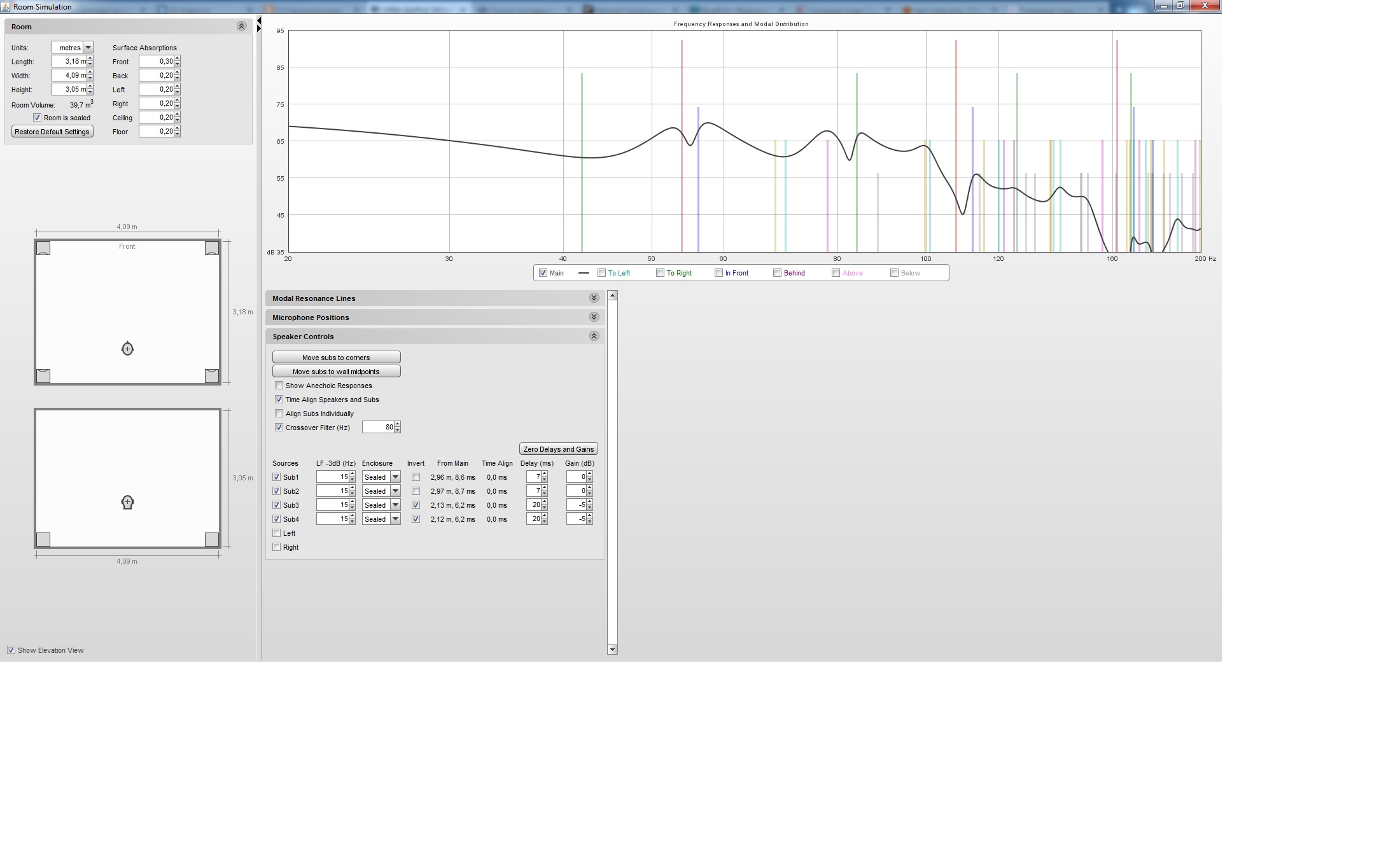

    Завсегдатай Аватар для Gofrey
    05.05.2009
    4,332
    У меня такая ситуация, вроде ровно я угадал ))
    пара доп сабов с тыла вообще не влияют.
    коврик розовый. )
