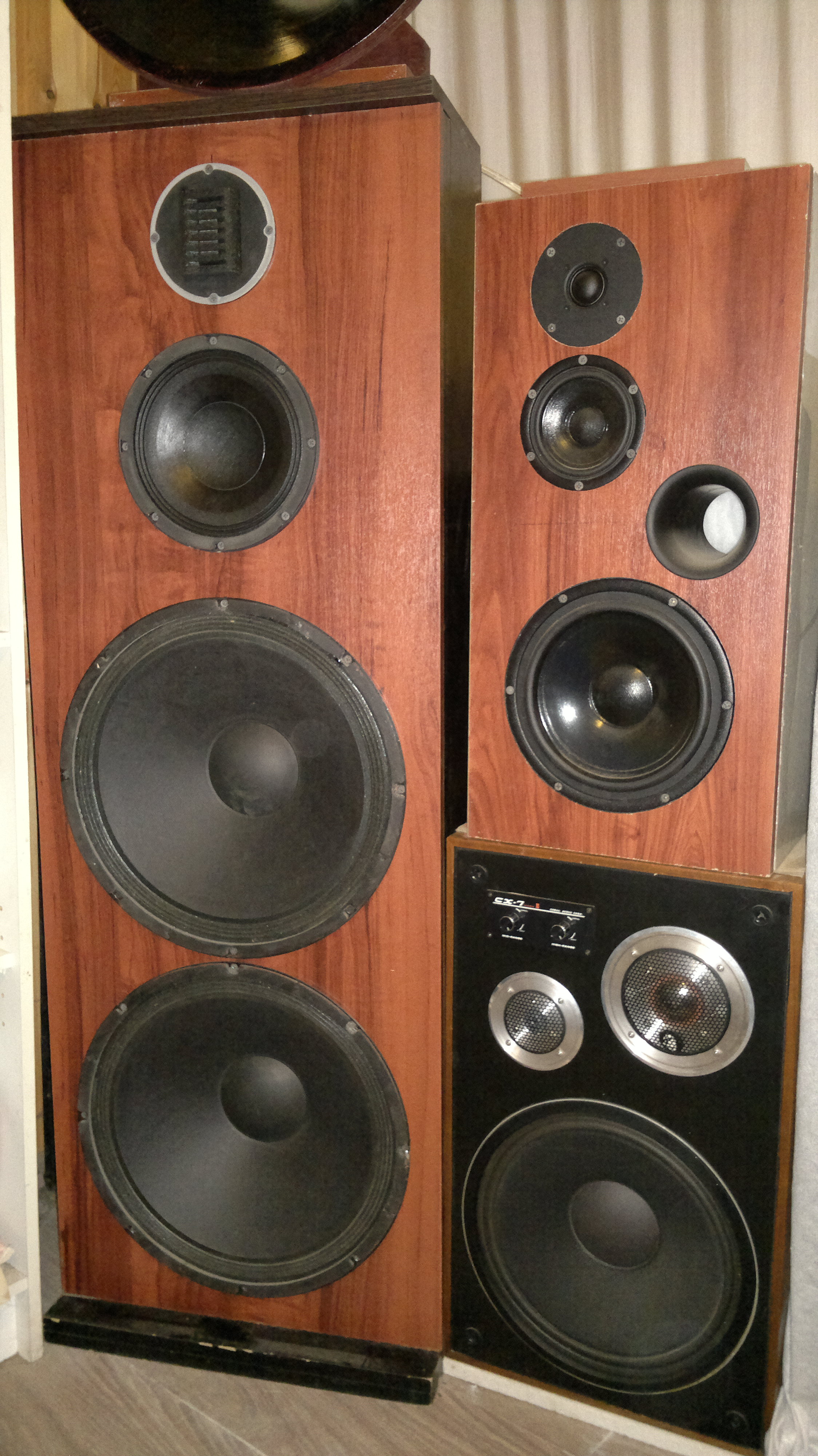

    Вряд ли типовая корр. подойдет в частном случае. Но многое зависит от нашей скромности по желаемой протяженности вниз.. чем ниже, тем маловероятнее, что настройка вообще возможна( Это я по своему опыту с 18" говорю. Но, если вы собираетесь повторить Пушпул Линквица, то поделитесь результатами по окончании...Я здесь, таких конструкций не видел. А, жаль.
    Две 10" маловато будет. У Боба Карвера стояло 6 динамиков в щите с рекордным ходом. Кстати, недавно видел эти АС на Авито.
    C момента моего поста с вопросом в этой теме уже прошло достаточно времени и я подразобрался в вопросе. Да, конечно, коррекция - дело идивидуальное. Делать буду как у Линквица в LX521, на тех же динамиках, длинноходных десятках.
    Цитата Сообщение от impex Посмотреть сообщение
    А разве в Орионе, не "пуш-пуш" (или "пул-пул") ?
    Динамики развернуты один передом, другой задом (типа для компенсации четных гармоник), включены противофазно, диффузоры смещаются в одну сторону.

    Не знаю что там как называется, по-моему "пуш-пулл" вообще не применимо к открытому оформлению. Должно быть понятно, что если два динамика, грубо говоря, в одном щите (а в упомянутом Орионе это именно так), то нет никакого смысла двигать их диффузоры в разные стороны относительно плоскости этого щита.

    Ну, это действительно так, повторять пушпул Линквица ради компенсации четных имеет смысл только для очень близкой пары.
    Визуально, действует магически)
    Последовательное включение хорошо только для Мих.Михалыча Эфрусси.
