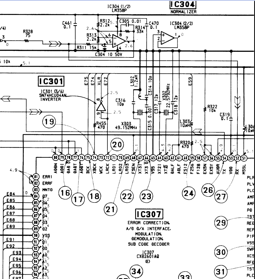

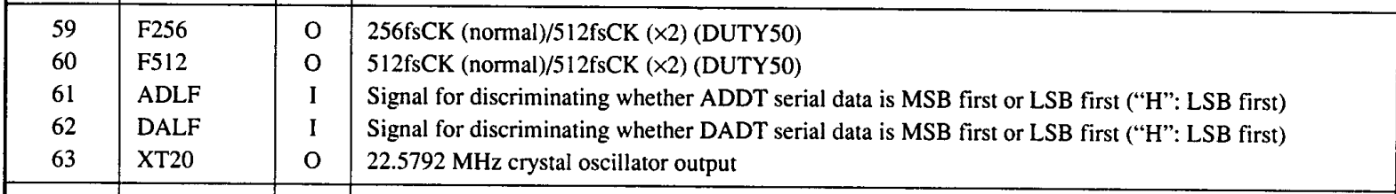

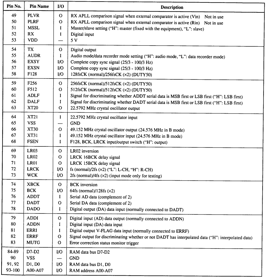

    Имеется DAT-дека Sony DTC-60ES, которую собираюсь использовать как ЦАП. И есть одна проблемка - собственно ЦАП(CXD2562Q) тактируется от VCO, а входные цепи от кварцевых генераторов. В свою очередь на микросхеме(CXD2601Q) в состав которой входят кварцевые генераторы есть выход 512fs. Вопрос - как из них сделать необходимые для ЦАПа 1024fs?

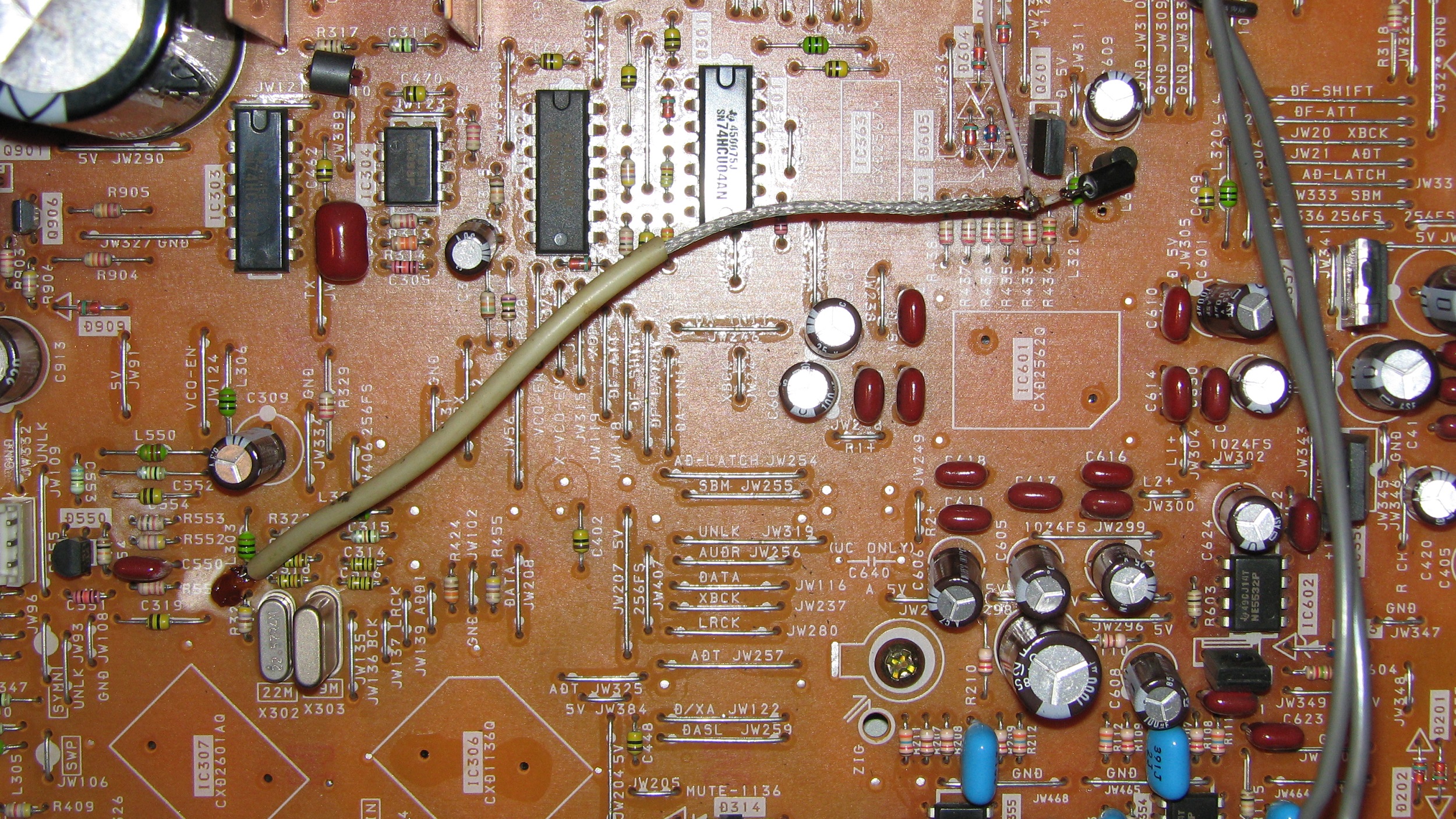

    Тут немного другая ситуация. "Транспорта" ваще не наблюдалось, есть только ЦАП. А вот нафига входным цепям тактироваться от кварца, а собственно ЦАПу от VCO, это уже лишнее имхо, тем более частоты кратны, только шумов добавляет отдельный генератор. Единственное чего не хватает это выхода именно в 1024fs, а не 512fs, но там и режим 1024fs вроде как предусмотрен на 60-й ножке, хотя тоже без понятия как его задействовать. Всё ещё осложняется отсутствием даташита на CXD2601. И непонятно на кой один кварц там 49.1520(1024fs), а второй 22.5792(512fs), но работают оба в режиме 512fs
    зы. На микросхему SBM(CXD8482) в АЦП частота mclk 256fs c 59-й ножки CXD2601 перекинулась абсолютно без проблем. Ранее и весь АЦП тактировался от того же VCO что и ЦАП
