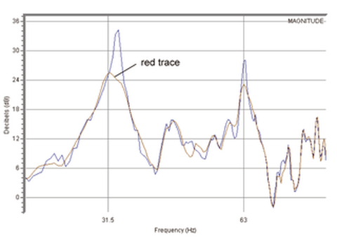

    Компактной альтернативой поглощающим резонаторам Гельгольца являются активные устройства, изготавливаемые фирмой BagEnd, под названием - E-Trap - электронная ловушка (~1600$ )

    ... и видим посредственный результат, что не удивительно, ведь микрофон находится в противоположном углу, там где стоит саб-компенсатор, а АЧХ снята в метре от саба-источника.
    Я бы так не сказал Смотрим на пример от Bagend*a -
    Так что наши измерения можно считать весьма оптимистичными

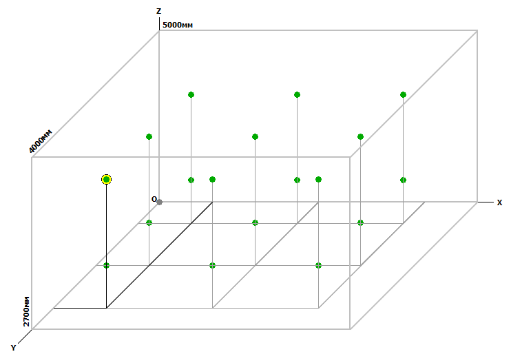

    Чтобы реально активно "поглощать" левый НЧ-шум в комнате, придется сделать кубо-узловой басовый массив с ЭАОС...
    т.е вот так вот примерно: (массив 3х3х2) Нажмите на изображение для увеличения.
ID:	225042 хто смелый?

    аудиобалбес Аватар для Flaesh
    14.02.2006
    Eburg
    7,637
    По умолчанию Re: Как подправить акустику комнаты электроникой?
    начинает путешествовать по комнате и постепенно ..
    но дело в том, что отражают все стены..
    поэтому массивы
