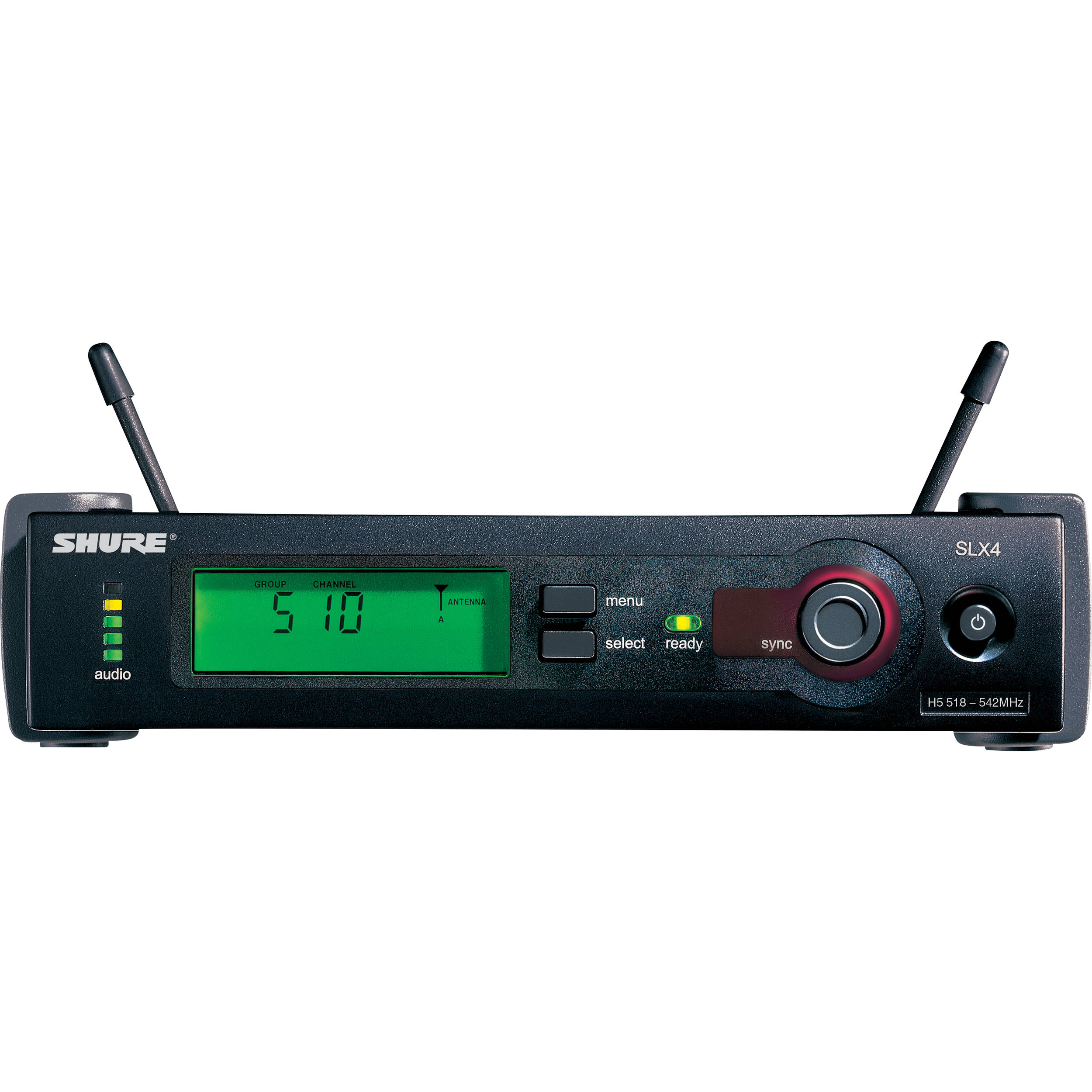

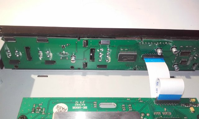

    Добрый день. Есть рабочий радиомикрофон shure slx4. Китаец естественно. Пару месяцев назад неудачно прижали базу и треснул дисплей. Может кто-то подскажет где можно заказать дисплей или купить часть нерабочей базы с целым дисплеем. Дисплей не на резинках, выводной. Нажмите на изображение для увеличения.

    Извините, но трещины на фото не видно)))
    Думаю стоит искать донора.

    По умолчанию Re: Микрофоны и Радиосистемы. Вид изнутри...
    Фото из интернета. Чтобы визуально можно было сориентироваться.
    Искать дисплей на копеечную подделку это сильно! Зачем он Вам нужен? Без него же система работает, так часто приходится перестраивать?

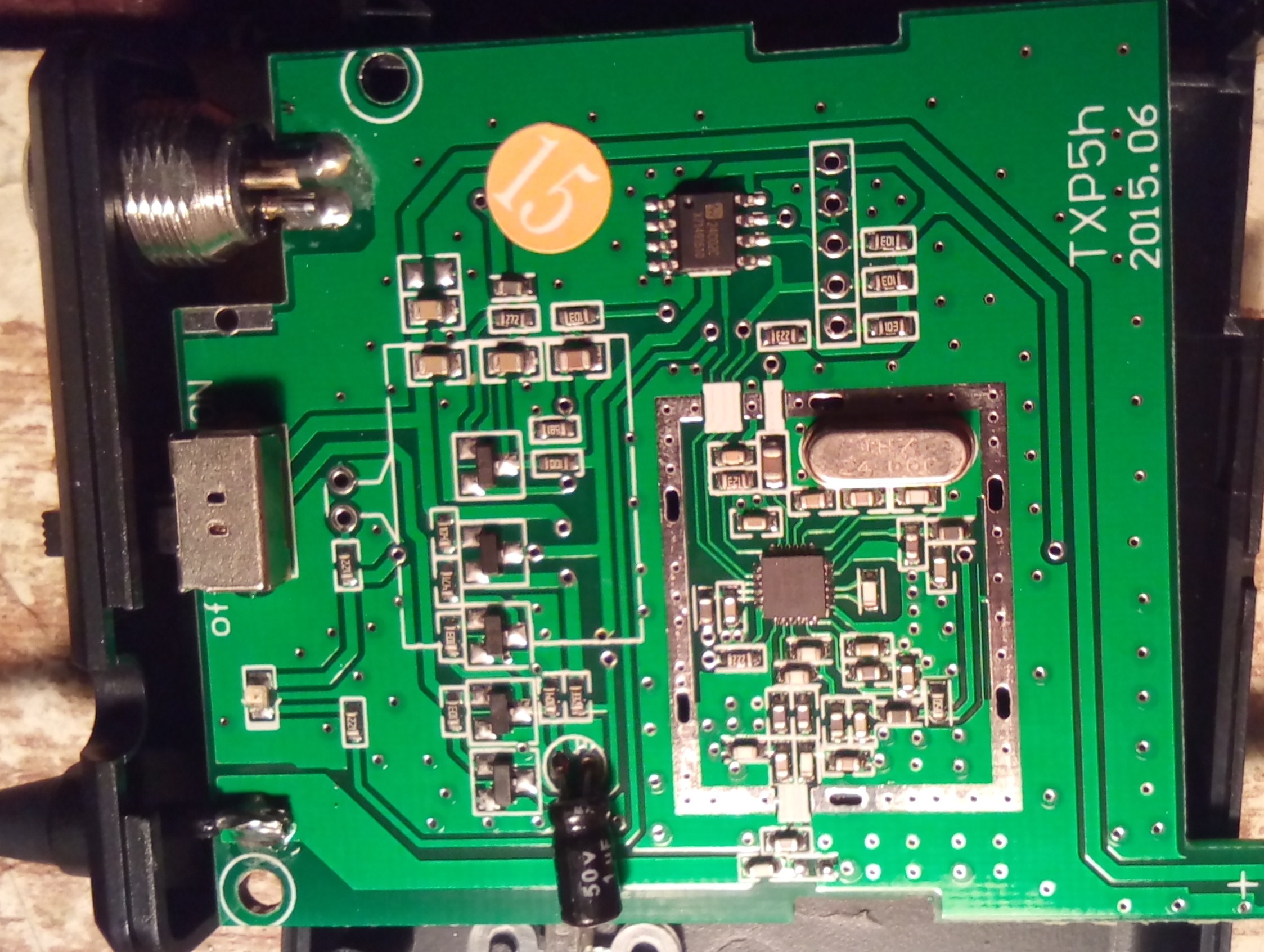

    Други, подскажите диагноз. Есть радиостстема gtd audio g-787. Один передатчик с брачком попался... Не "видит" состояние батарей. Любые вставляй, он их опознает как севшие, мыргает "красьненьким" и отключается. Может кто подскажет, сталкивался ли кто с такой бедой, и можно ли это починить малой кровью?Нажмите на изображение для увеличения.

    Цитата Сообщение от Vodoley Посмотреть сообщение
    Возможно ли к этой базе прикупить микрофон.
    Думаю это возможно. Надо пробовать.
    Контролер питания надо смотреть. В мастерской по ремонту мобилок должны помочь. Принцип схож.

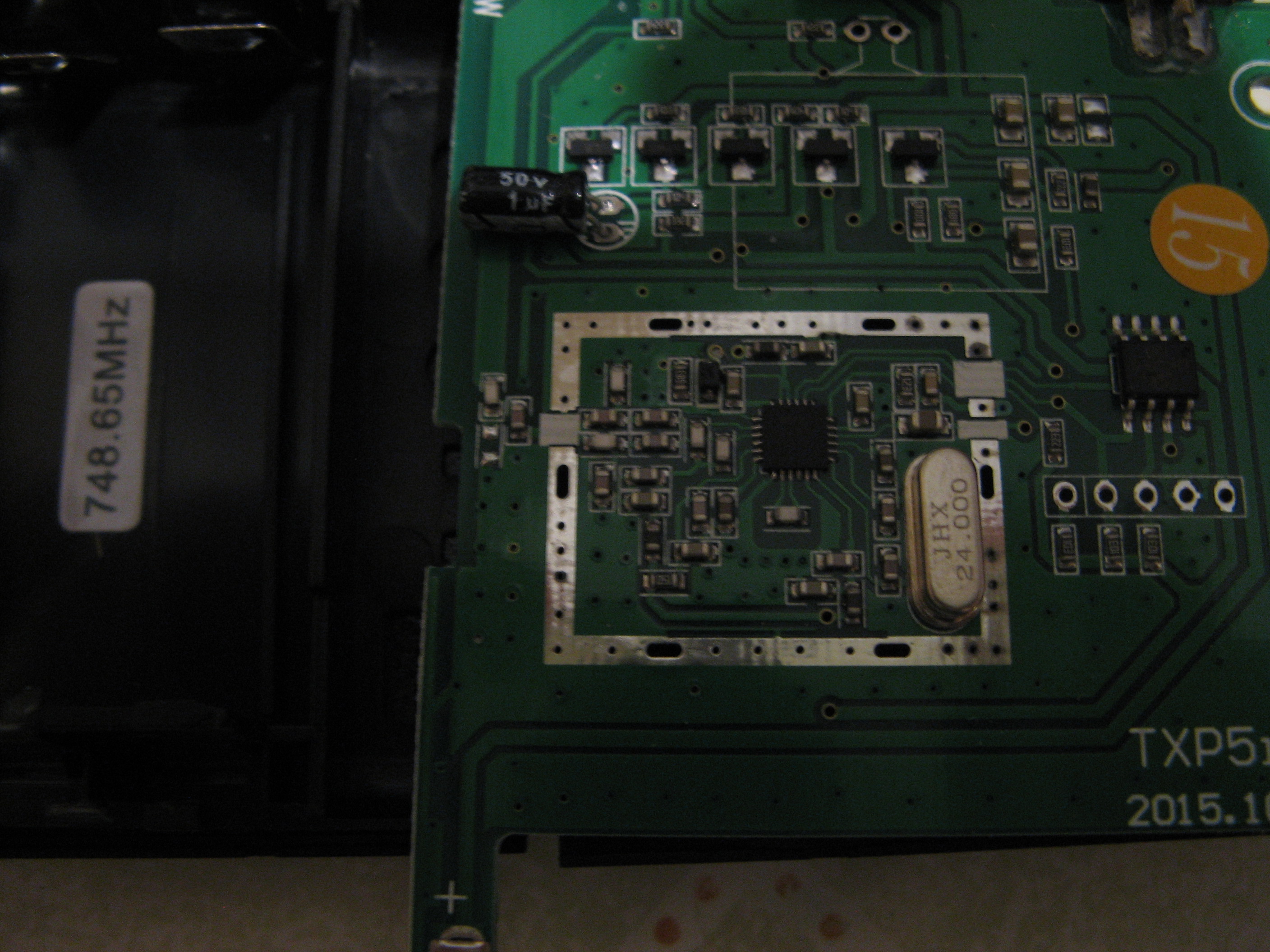

    Китайская гарнитура ниже на фото, хотел к ней подсоединить нормальный микрофон, вместо тех что идут в комплекте. Не состыковались, т.е. нет сигнала, сделал замер у петличек китайских -1200 Ом.
    Может есть микрофоны с близким сопротивлением, или нужно делать пред. усилитель. Ручник у них сделан лучше, работает на порядок лучше. А вот гарнитуры у меня две на одну частоту (выслали на замену) и обе и-за миков не нравятся. Заявлена частота 748,51 Мгц, а кварц стоит почему-то на 24 Мгц.
    там кварц используется как опорный для работы синтезатора частоты, а он уже формирует рабочую частоту.
