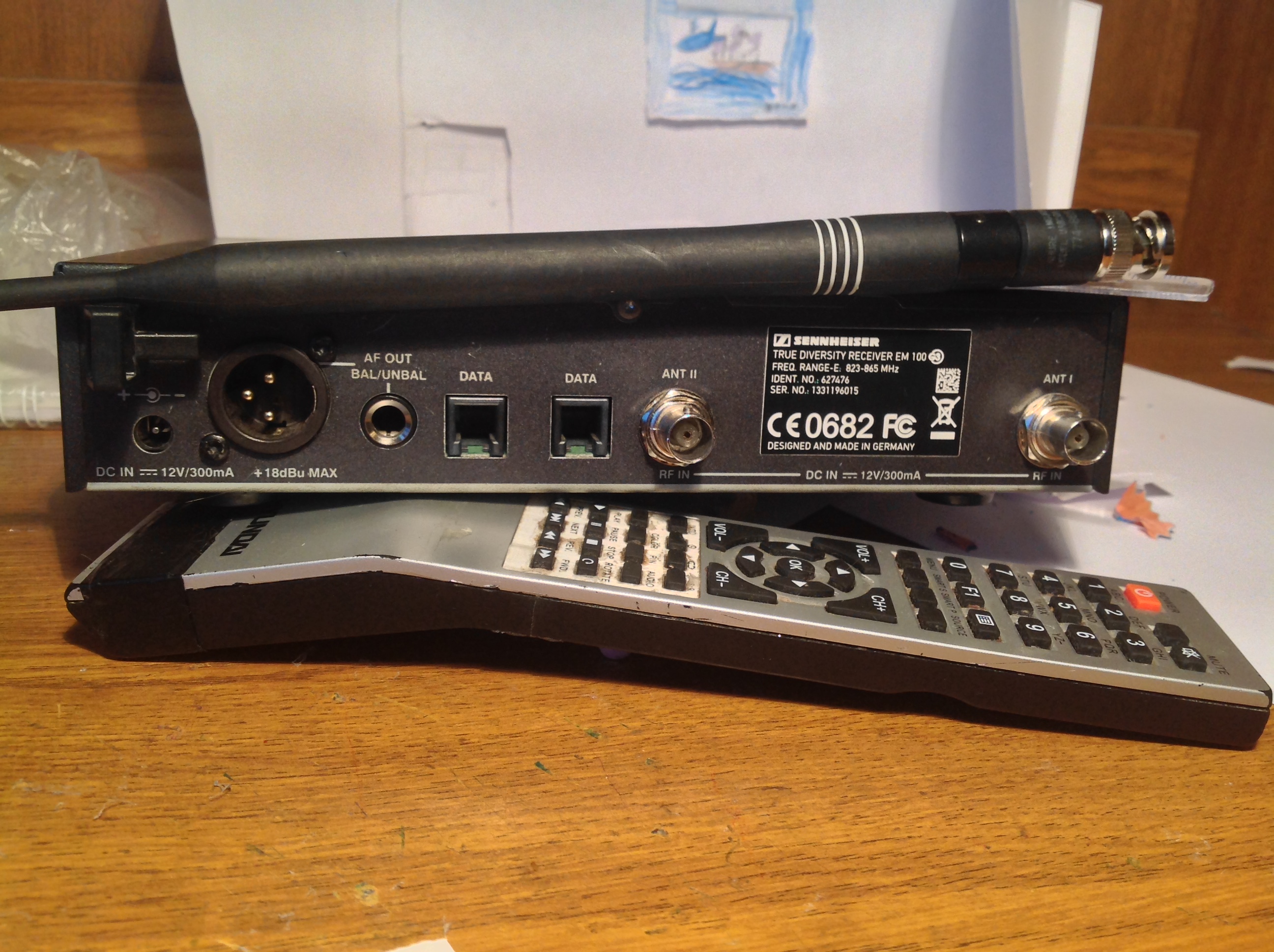

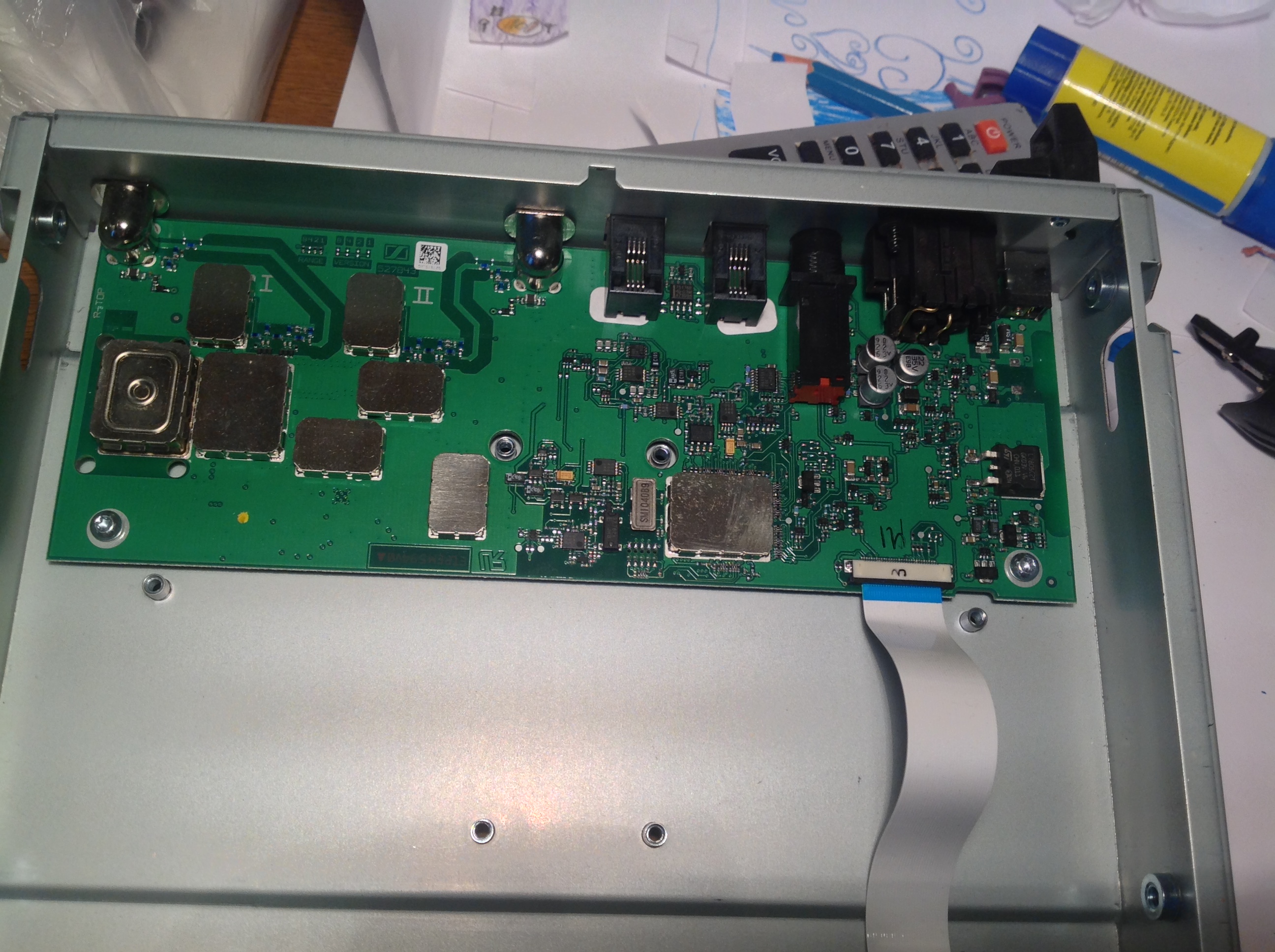

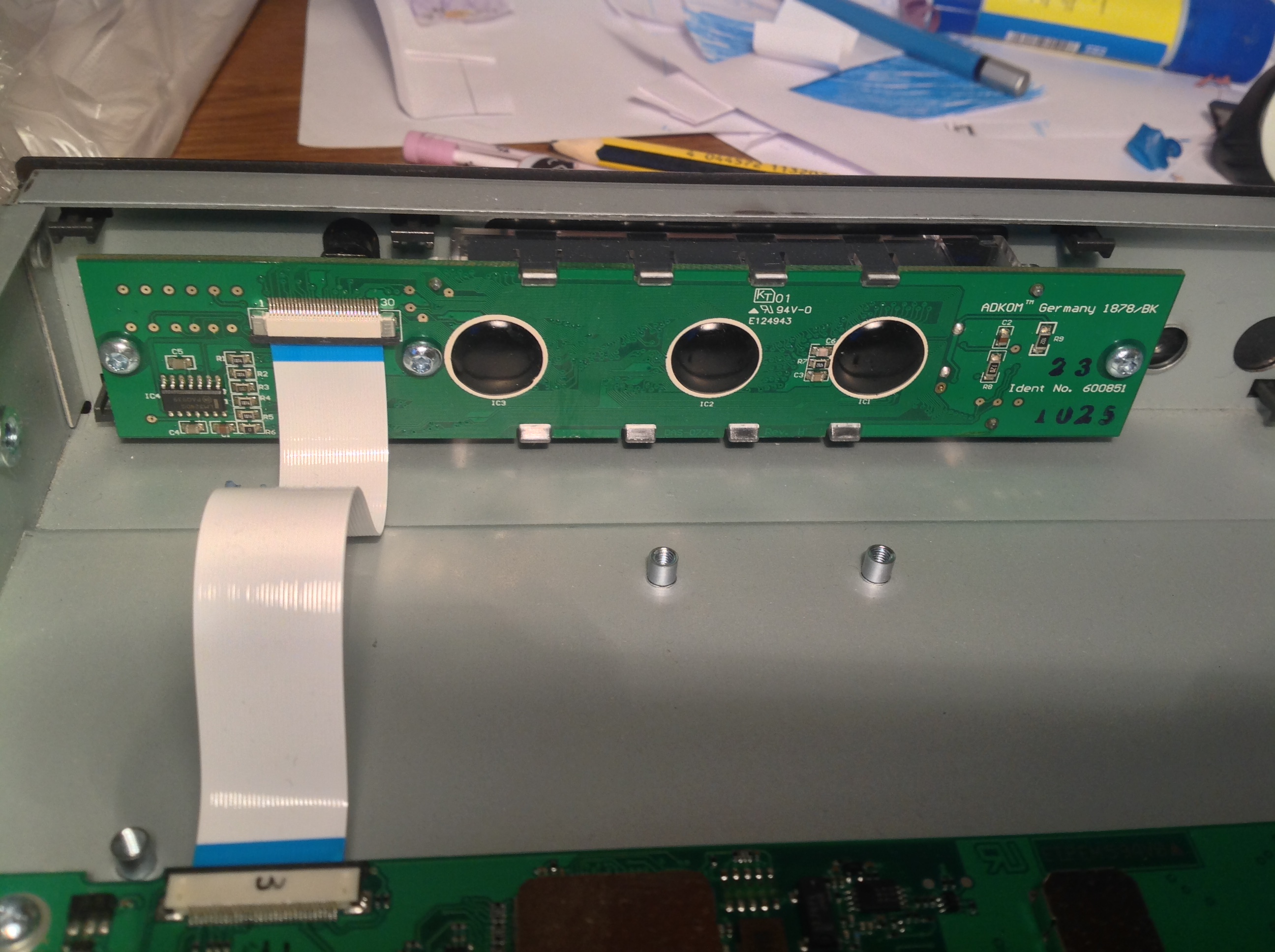

    Друзья подскажите почему может пропадать связь ( мгновенно без шик пык) микрофон senheiser ew 100-945 G3 . Мой покупался в Германии у друга такойже , брал в Минске у официалов . Симптомы одинаковые ( пропадает звук на пару секунд )
    все настройки меню менялись , мощные антенны от (Шур slx )ставил .
    Он у вас в любых помещениях отваливается или на стационаре ?
  3. #82
    Частый гость Аватар для Singer.81
    14.08.2013
    100
    По умолчанию Re: Микрофоны и Радиосистемы. Вид изнутри...
    Тут тоже никакой закономерности . Как то работал в санатории , он 50 метров здания 3 этажного прошил и ещё 70 метров в лес ловил без всяких сбоев а иногда в кафе на расстоянии 7 метров пропадает .
    ??????? Блок питания тоже меняли , без изменений .
    ---------- Сообщение добавлено 08.46 ---------- Предыдущее сообщение было 08.31 ----------
    Вот

    посмотрите где устновлен приемник. часто ставят в один рек или ваще сверху на цифровые или излучющие рдиопомехи приборы (ноут, цифровые ревербераторы, процессоры двд и тд).

    Ставиться рядом с dynacord 600-3 , но разве нормально что микрофон за 1000 уе . Подвержен помехам от ноутбука .
