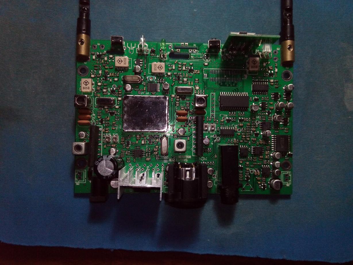

    Решил создать такое направление. Думаю, пригодиться.
    Сделал фото некоторых радиосистем в разобранном состоянии.
    Начну с "копии" SHURE PGX422. Наверное так. Потому что 2 мика на одну базу)
    Как видно с первого фото номера каналов даже и не выбираются. Просто на индикаторе запаяны определенные сегменты.
    Радует комплектация - держатели и кейс. БП для ненормальных розеток - оч короткие ножки. Без переходника никак.
    Контакта всего 2 на головке так что ни о каком питании речи и не может быть.

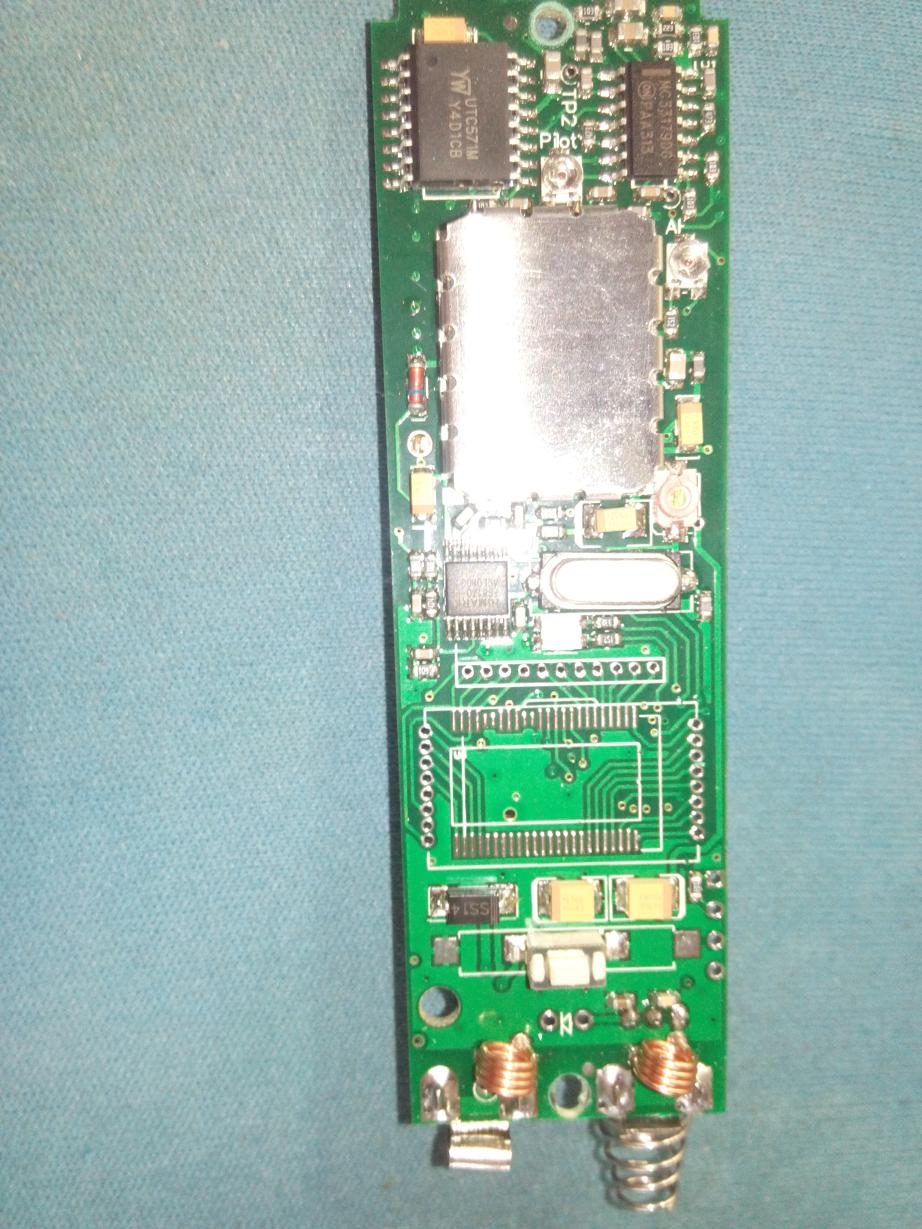

    Вторая радиосистема такого же плана. Типа. PGX24
    Как видно, в серии ПЖХ должен присутствовать синхронизатор по ИК базы и передатчика. Тут его напрочь нет.

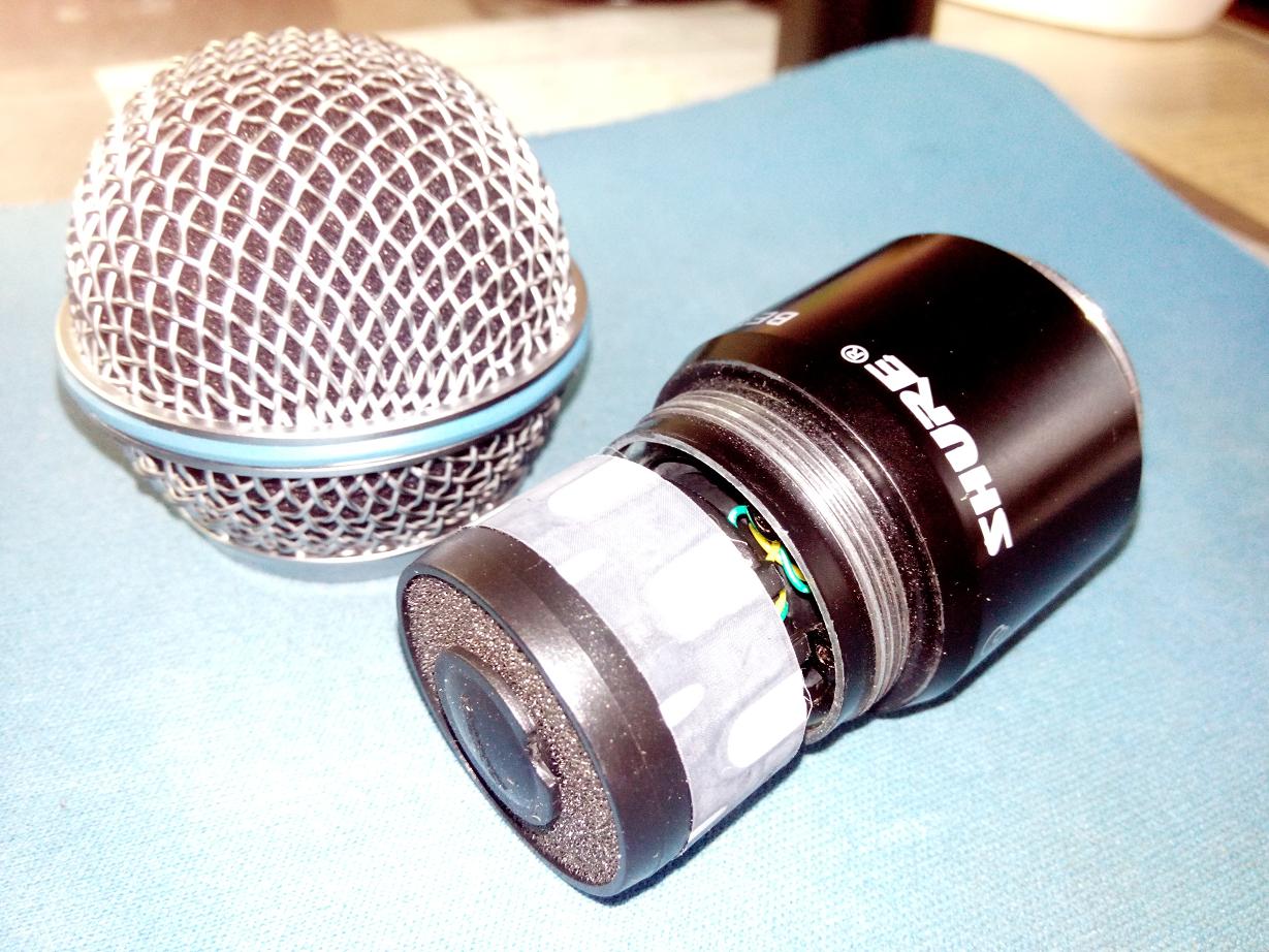

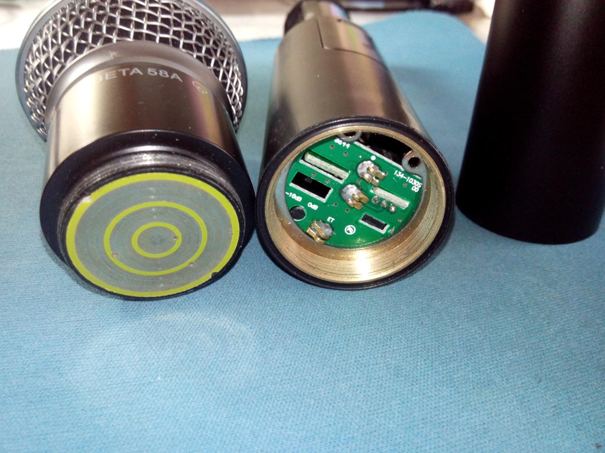

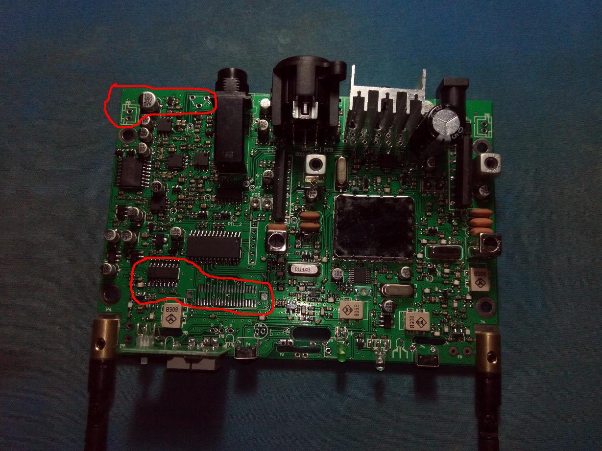

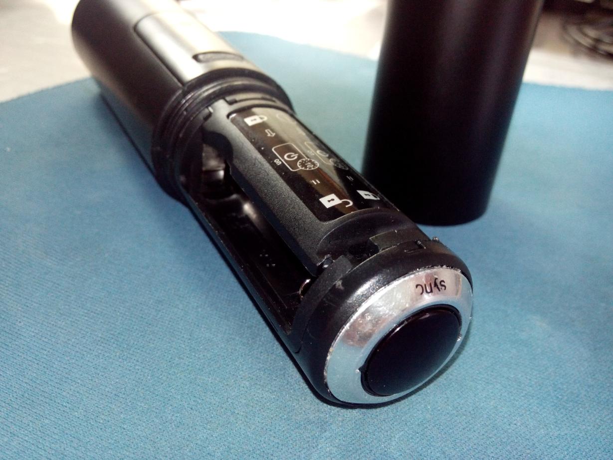

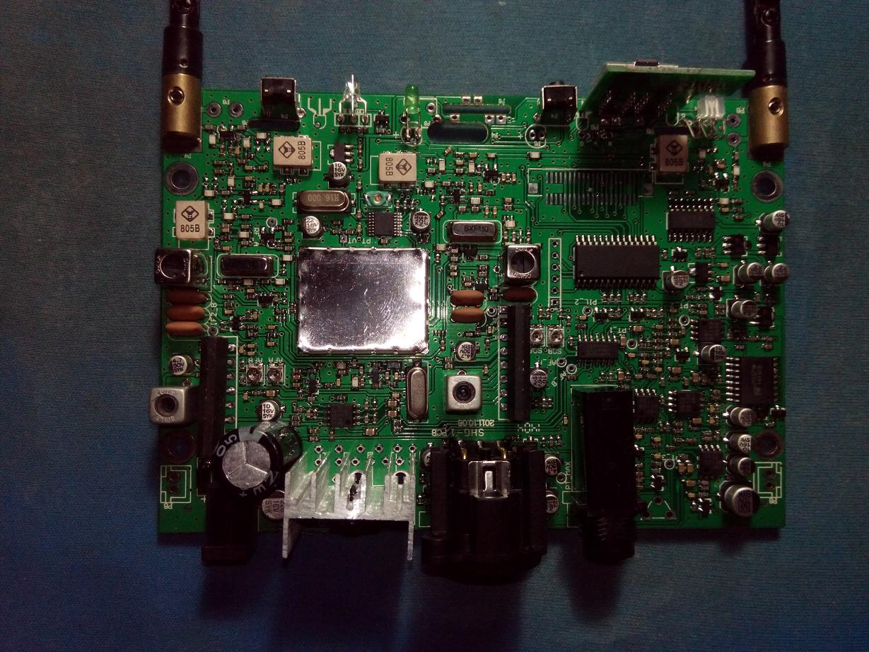

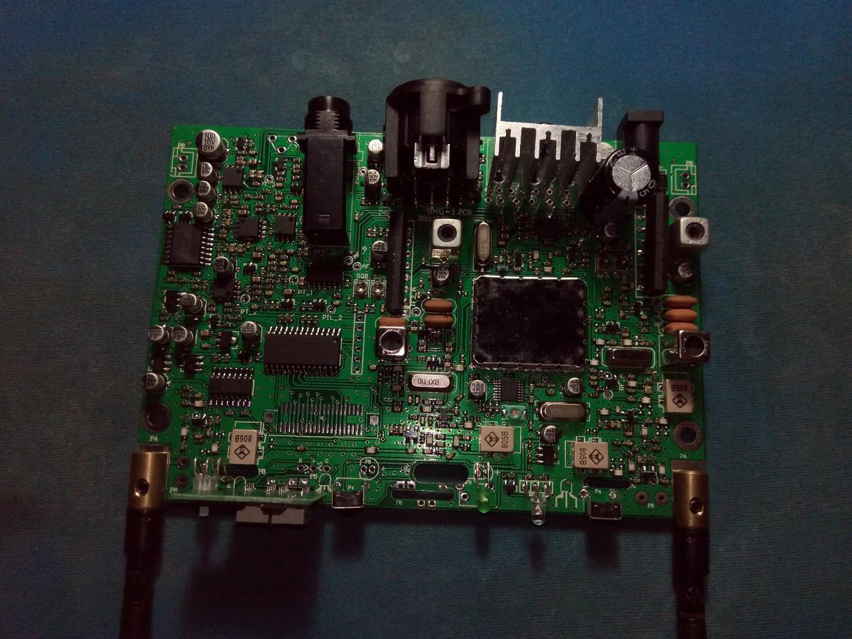

    Ну вот и фотки кину своей копии PGX 24/ BETA 58A

    По умолчанию Re: Микрофоны и Радиосистемы. Вид изнутри...
    Судя по всему, 1к1 мой "SLX 24"...
    Ждем*с испытаний с "поверенным" капсюлем!
    Че та я думаю, что все же тут проблема с верхами не в радиотракте, а таки именно в самом капсюльке...

    Как и было сказано в начале, корпус разный, а начинка одна. И работает одинаково (валит верха).

    Сергей, вы же сами писали про копию №1, что раньше платы метили PGX/SLX. Как раз это тот случай, что платы у нас с карбофосом абсолютно одинаковые, за исключением 2 мест, и морды у моего PGX, где все управление. Вот для сравнения.
ID:	232640 Нажмите на изображение для увеличения.
    Место в углу, там на SLX стоит регулятор уровня, а у меня в PGX его нет.

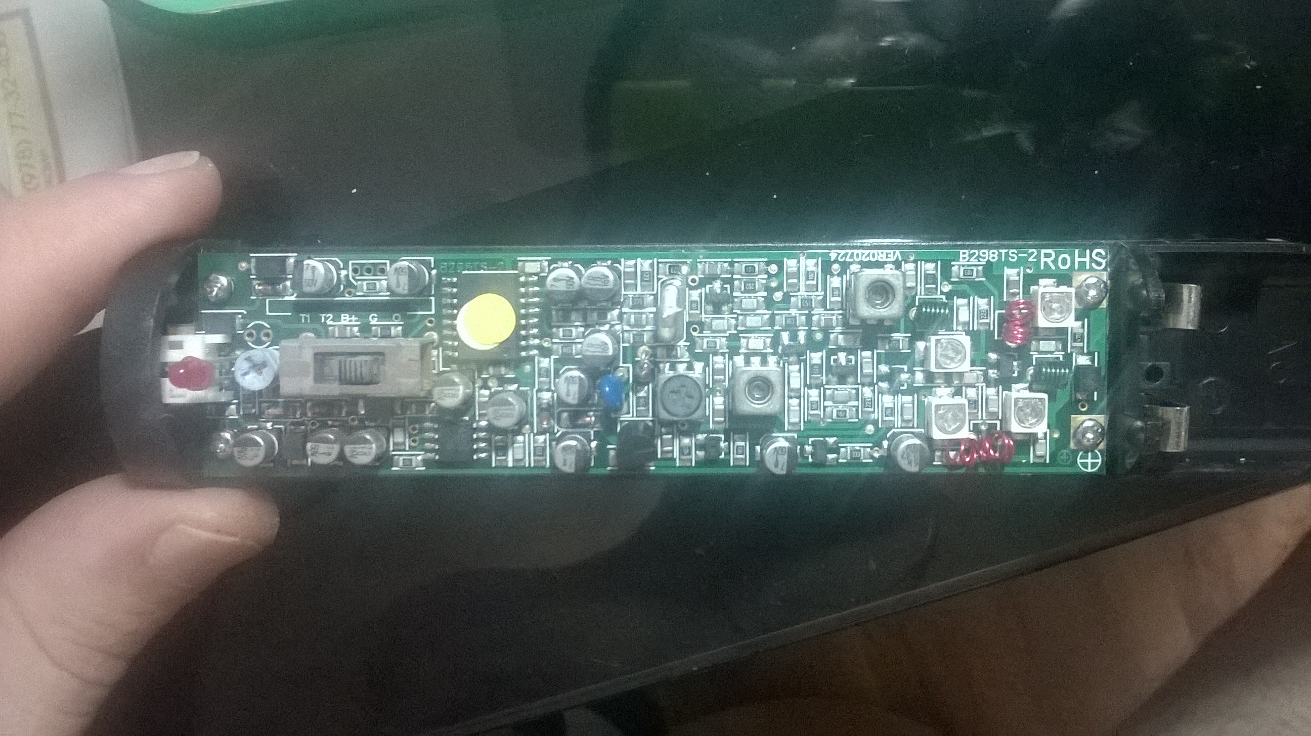

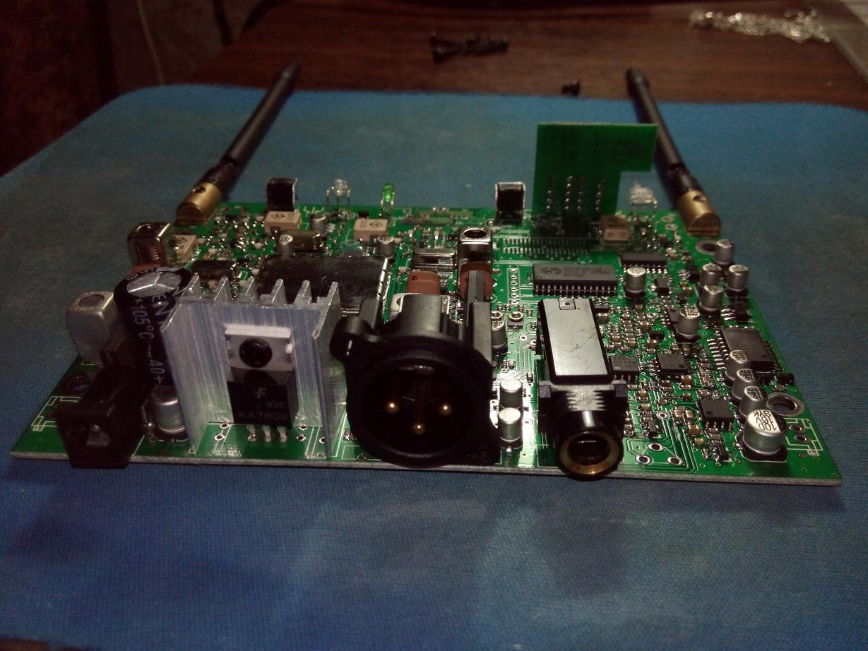

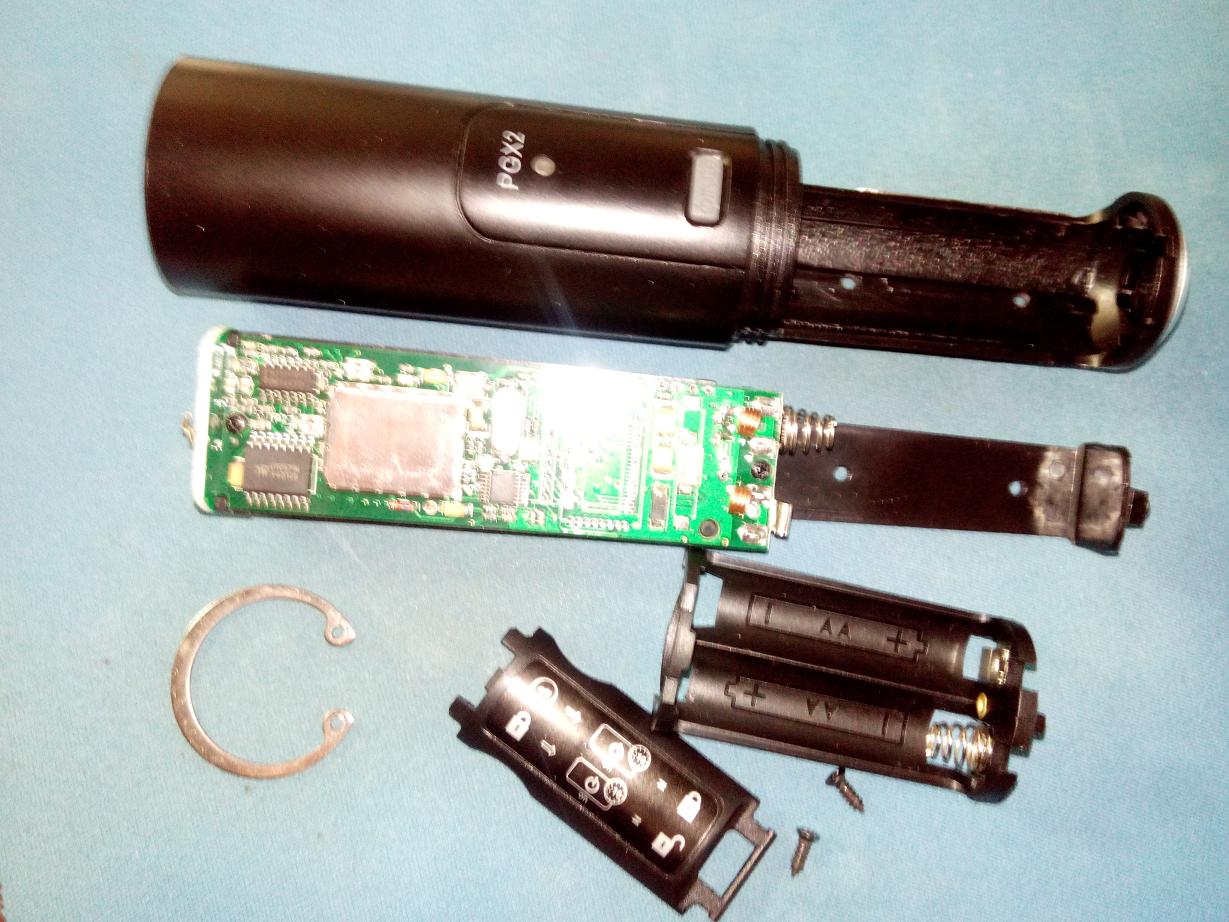

    Было пару вопросов Сергею (Semion) и решил запостить сюда фото своего бюджетного микрофона Show
    база на 2 микрофона.

    сам микрофон, на "кроне"

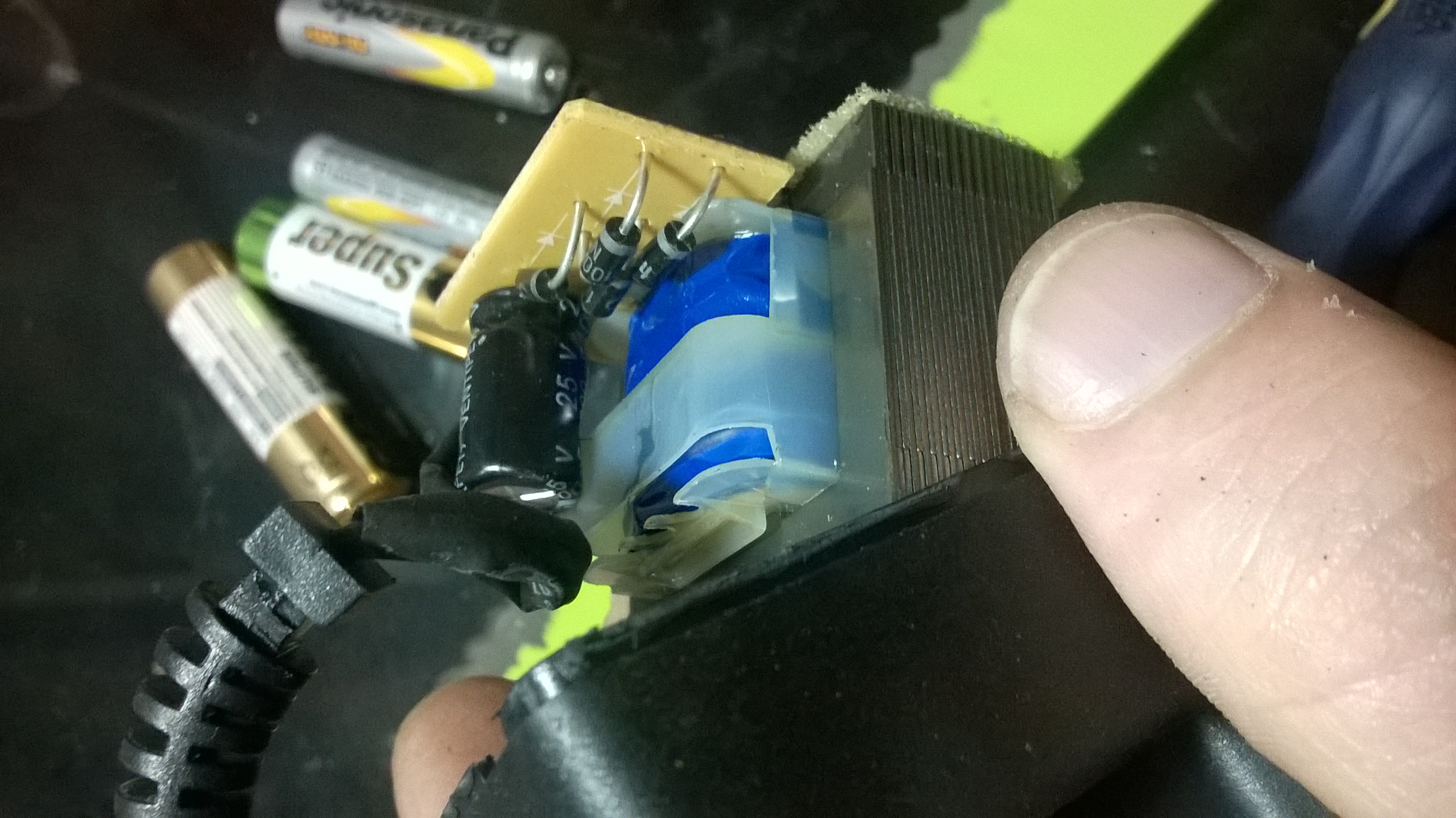

    БП на добром трансе
