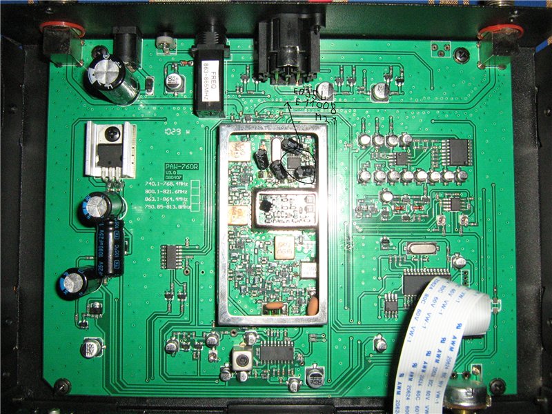

    Решил создать такое направление. Думаю, пригодиться.
    Сделал фото некоторых радиосистем в разобранном состоянии.
    Начну с "копии" SHURE PGX422. Наверное так. Потому что 2 мика на одну базу)
    Как видно с первого фото номера каналов даже и не выбираются. Просто на индикаторе запаяны определенные сегменты.
    Радует комплектация - держатели и кейс. БП для ненормальных розеток - оч короткие ножки. Без переходника никак.
    Контакта всего 2 на головке так что ни о каком питании речи и не может быть.

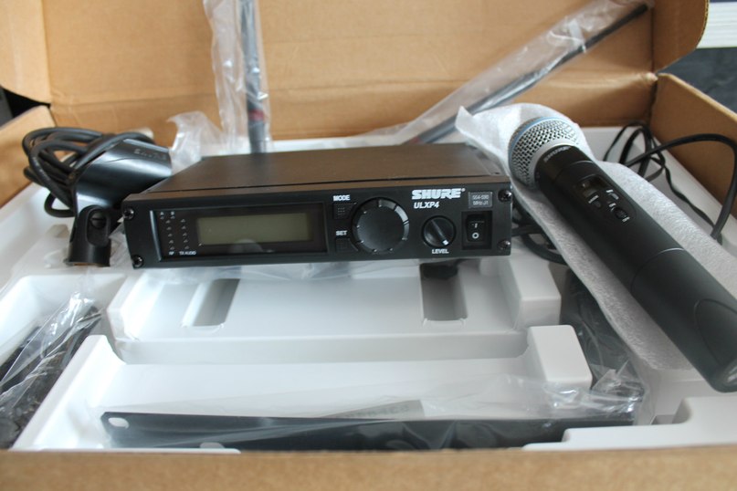

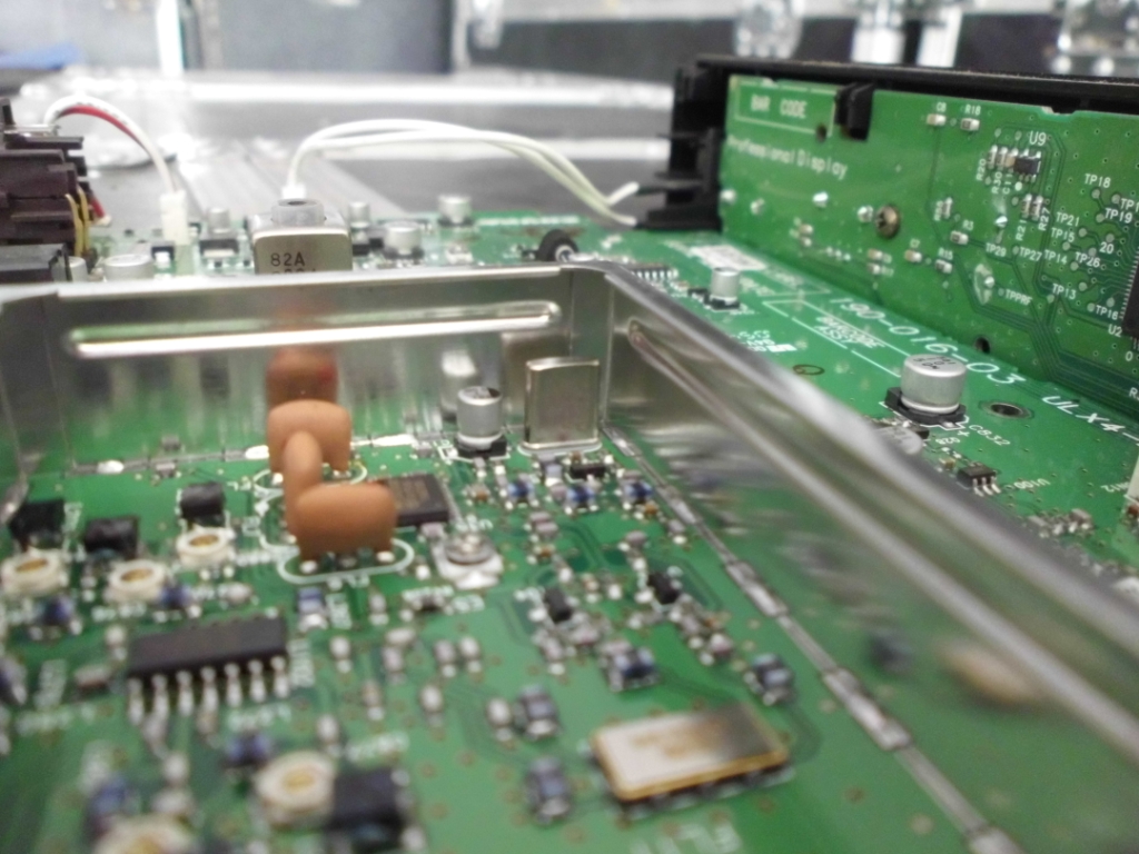

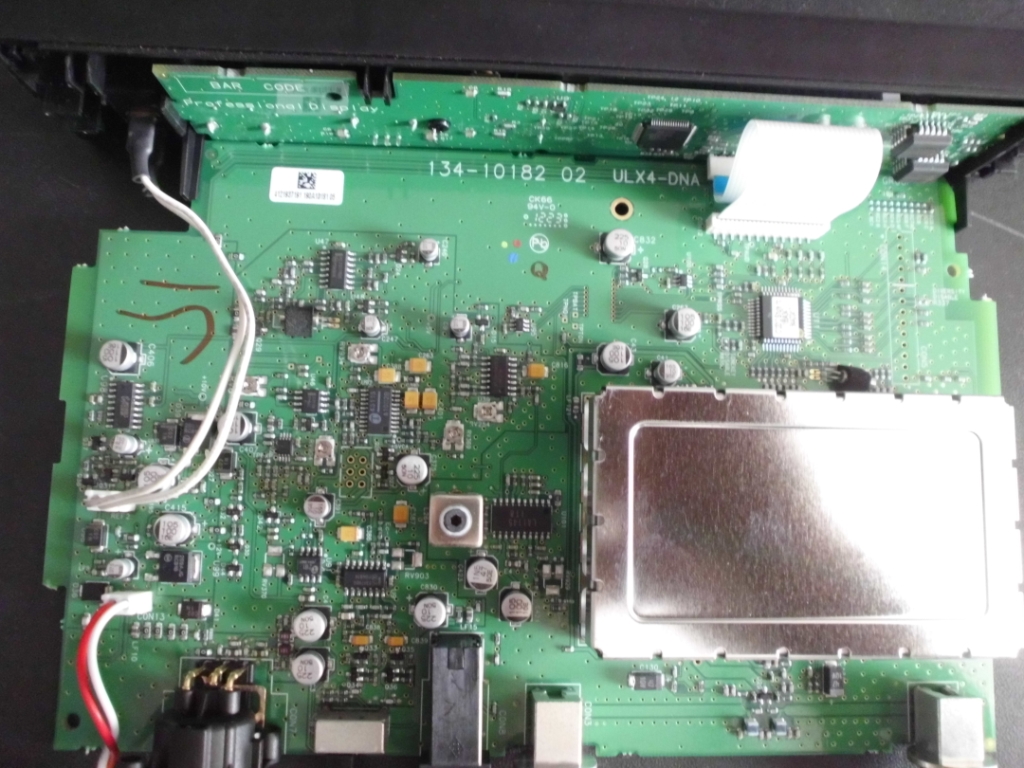

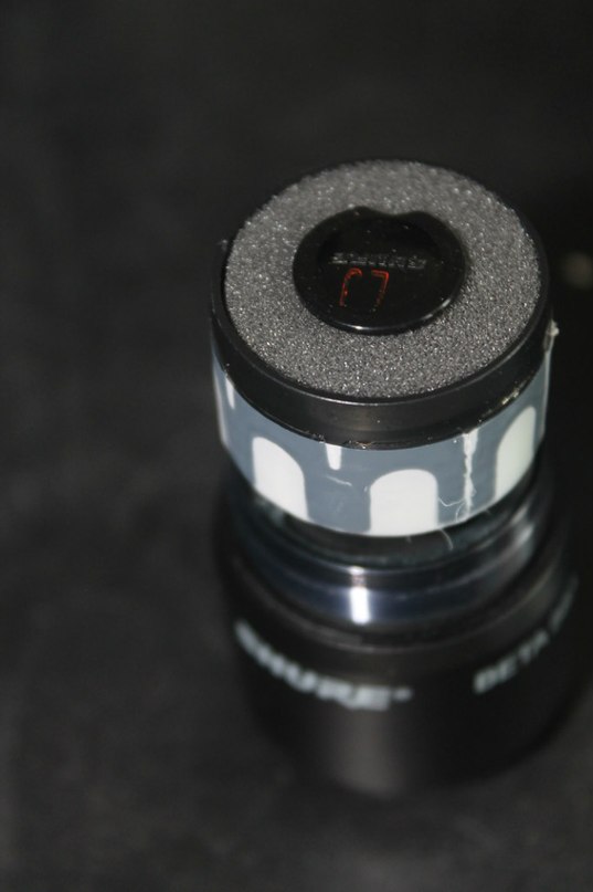

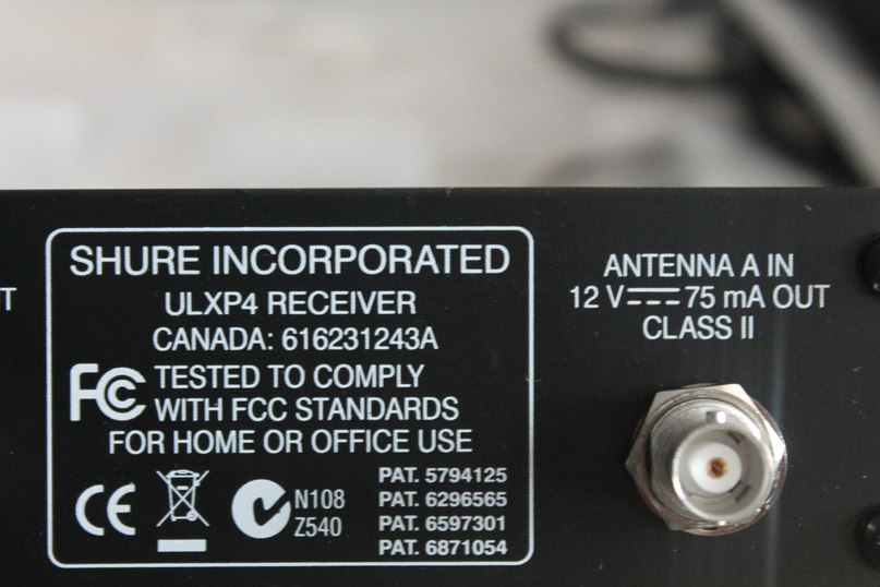

    SHURE ULXP4 http://www.shure.eu/products/receivers/ulxp4 До "ручки" не добрался.
