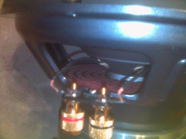

    Дин Infinity Kappa 100.3 SE При превышении определённого уровня амплитуды диффузора появляется странный призвук субъективно от шайбы.Катушка керн не цепляет,проволока слететь тоже не должна была (самое мощное к чему подключался дин был унч ускова ,не более 200Вт)
    Звук похож на то какбудто при движении диффузора в сторону магнитной системы чтото на мгновение прилипает а при движении в обратную сторону отлипает (могу записать на диктофон или на видео если это поможет решению проблемы) У кого есть какие мысли и пути решения??? (У Pioneer TS-W255F такого не наблюдалось даже и в помине) Может чем шайбу пропитать или ещё что ??? Не хотелось бы расставаться с дином!!

    Сори за неполную инфу! Подводящие в воздухе висят от клемм к диффузору. Пробовал их придерживать рукой звук не исчезает!
    Отверстие в керне большиго диаметра(через него можно пальцем спокойно катушку изнутри потрогать ) но звук идёт именно от шайбы (а конкретно из пространства между шайбой и дифом со стороны шайбы)
    оба дина во время эксперемента были без корпуса (просто держал в руках) причём звук не зависит от положения дина (вертел его и так и сяк)
    (Подводящие хитро изогнуты и обуты в кембрик)
    Прилепил запись может подскажет что нибудь!(синус 5 Гц плавно менял амплитуду) (диктофон засанул в отверстия в корзине так что воздух свистит в ушах )
    Звук начинает проявляться даже при незначительной амплитуде (на мой взгляд для такого-то дина)

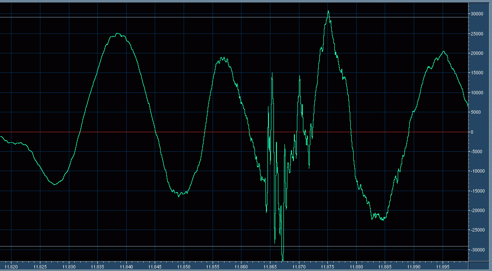

    Сергей.М. посмотрел твою запись в Cool Edit Pro.
    Подозреваю что проблема может быть и в усилителе.Попробуй одновременно прослушать два динамика одновременно подключенные к одному и тому же каналу.Если этот звук будет идти из обоих динов то проблема в усилке,а если только из того одного то брак именно в нем.
    П.С.
    Частота в показанном фрагменте ~5 Гц.
    Синус какой то грязноватый.Запиши почище и достаточно будет только 40 Гц.Усилители на сверх низких частотах нередко работают нестабильно.
