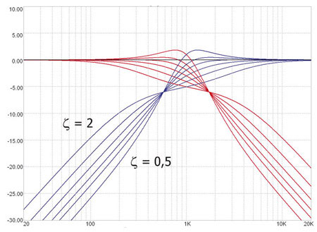

    Есть два испытуемых!
    1) Один сч динамик имеет резкий горб на частоте 5 кгц
    2) Второй динамик желательно резать 3-им порядком, и ему нельзя играть очень низко, так как лента.
    Наткнулся на статью
    http://ldsound.ru/posledovatelnyj-kr...vspomnit-vsyo/
    А именно на раздел
    Есть такая греческая буква, называется «зета», пишется вот так: . Мощная буква, с её помощью можно сделать немыслимое: пользуясь всё тем же арсеналом частотно-зависимых элементов (одна индуктивность и одна ёмкость) строить кроссоверы с очень разными характеристиками. Для этого чудную букву мы вставим в уже приводившиеся формулы. Вот так:
    L = ζ ∙ Rн/(2П ∙ Fo) С = 1/ζ(2П ∙ Fo ∙ Rн)
    При> 1 индуктивность будет больше расчётной, частота среза ФНЧ снизится, частота среза ФВЧ при уменьшенной (по формуле) ёмкости, наоборот, повысится. Формы АЧХ фильтров (рис. 11) останутся неизменными, а на суммарной АЧХ появится вполне ожидаемая «яма». При< 1 всё наоборот, кривые ФНЧ и ФВЧ сблизятся, на сумме — горб на частоте раздела
    Может таким образом получится "зафорсировать" так, чтобы на вч звено после нужной частоты отдавалось больше ( уменьшить влияние сч динамика на 5 кГц, и естественно вторым порядком), при этом чтобы он низко не копал
    Я так понимаю ζ = 0,5 как раз то, что надо?

    UPD02.Нашел еще
    Пойдем далее, и уделим несколько слов, так называемому, последовательному кроссоверу «квазивторого порядка». Почему – «квази»? Да дело в том, что формально это тот же последовательный кроссовер первого порядка показанный на Рис. 1, однако, номиналы составляющих его элементов подбираются таким образом, что мы имеем фактический спад вне полос пропускания круче, чем стандартные для фильтров первого порядка 6дБ/октаву.
    Введем такой параметр, как Zeta, который будет характеризовать разнесение частот раздела драйверов. В стандартном случае (формулы (2) и (3)) Zeta=1, что соответствует «классическому» случаю, когда реактивные сопротивления емкости и индуктивности на частоте раздела F0 равны сопротивлению нагрузки и спад полезного сигнала для обоих излучателей на этой частоте составляет 3 дБ. В этом случае, сопротивление кроссовера, которое «видит» усилитель на частоте раздела не изменяется и равняется сопротивлению головок Rн.
    В случае «квазивторого» порядка, компоненты для последовательного фильтра находятся, как:
    CQ2=C/Zeta (4)
    LQ2= L*Zeta (5)
    При Zeta=0.707, сопротивления емкости и индуктивности шунтирующих драйверы на прежней частоте раздела F0 синхронно снижаются и усилитель «видит» пониженное в 0.707 раз сопротивление. Однако, в силу «самобалансирующейся» природы последовательных кроссоверов фактическая частота раздела остается неизменной. Сумма напряжений выделяемых на наших драйверах будет, по прежнему, тождественно равна напряжению на выходе усилителя, а фактический спад АЧХ вне полосы прозрачности в этом случае достигает крутизны 9 дБ/октаву! При параметре Zeta=0.5, последовательный кроссовер еще глубже входит в зону резонанса последовательного контура, о котором упоминалось выше. Спад АЧХ достигает 12 дБ/октаву, что соответствует формально кроссоверу второго порядка, а сопротивление «видимое» усилителем снижается до половины Rн. К такому случаю следует отнестись крайне осторожно, при использовании не очень устойчивого усилителя, последний может войти в режим возбуждения!
    При Zeta>1, мы перекрываем частоты раздела наших драйверов, сопротивление «видимое» усилителем становится выше Rн, а крутизна спада становится менее 6 дБ/октаву, что на практике фактически неприменимо. Однако, и в этом случае, результирующая суммарная АЧХ останется «гладкой».
    Если бы мы попытались проделать подобный «трюк» с разнесением частоты раздела с «обычным» параллельным кроссовером, то на частоте раздела появился бы провал в суммарной АЧХ, а при перекрытии частот – пик.

    Частый гость Аватар для alexkh2008
    11.01.2011
    261
    По умолчанию Re: Форсирование динамика последовательным фильтром!
    Цитата Сообщение от berkovsky Посмотреть сообщение
    ...Может таким образом получится "зафорсировать" так, чтобы на вч звено после нужной частоты отдавалось больше ( уменьшить влияние сч динамика на 5 кГц, и естественно вторым порядком), при этом чтобы он низко не копал
    Вы приводите цитаты из статьи: "При> 1 индуктивность будет..." и тд., про реакцию параллельного кроссовера, а картинку даете для последовательного. Вы уж определитесь - какой кроссовер вы хотите строить.
    Я вам писал уже, что для последовательного 1-го (электрического) порядка симулятор не обязателен, если вы используете правильные формулы, передаточная функция будет еденичной.
    Зета, меньше еденицы, действительно даст более крутой срез, но в тоже время получим и резонансные горбы, которые в теории скомпенсируются, но в реале дадут звон во временной области.
    И еще, все сказанное выше относится, только к "классическому" последовательному первого порядка, т.е. 1 катушка и 1 емкость (для двух полос), введение любых других элементов (кроме последовательного резистора, гасящего "излишнюю" чувствительность), поменяет все и потребует использования симулятора.

    Завсегдатай Аватар для meshin
    18.10.2007
    Новокузнецк
    1,943
    Только не нужно забывать, что и сопротивление АС в этом случае станет во столько же раз меньше. Достаточно использовать "эту буковку" ζ = 0,7. Элементы, последовательно включенные с нагрузкой, не нужны.
