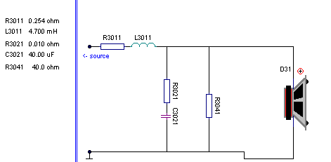

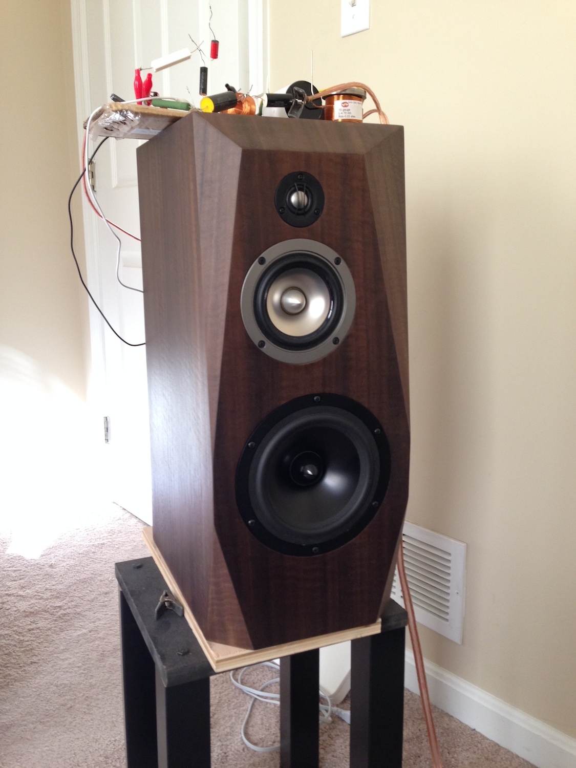

    Могу поставить точку в моих экспериментах по созданию монитора. Звучанием монитора доволен как я, так и многочисленные люди, послушавшие его. Могу опубликовать все и рекомендовать для повторения.
    Динамики: Dayton RS180S, TB W4-1337 ферит и Vifa Ne19VTT. Как видно комплект динамиков дешевле чем в мониоре Батя и Statement Monitors.

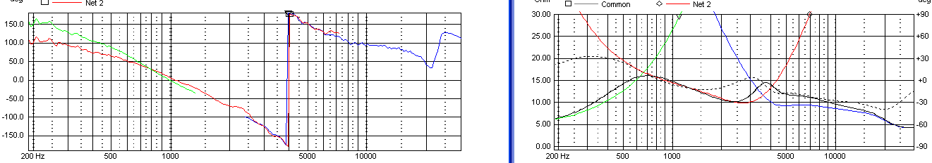

    Вот измерения и симуляция:

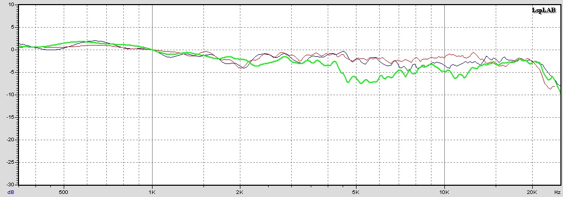

    Измеренная АЧХ в метре, правая и левая колонка:
    Измерения по оси твитера, в месте прослушивания( примерно 30 градусов) и 60 градусов:

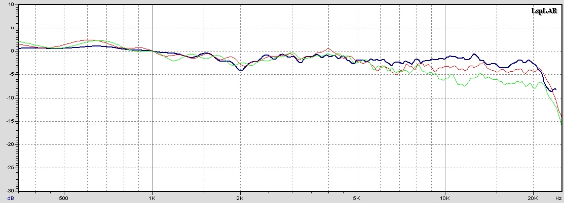

    1м отклонения по вертикали 20см вверх(синяя) и 20 вниз(зеленая):

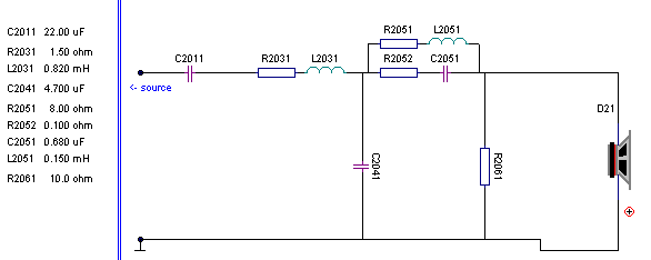

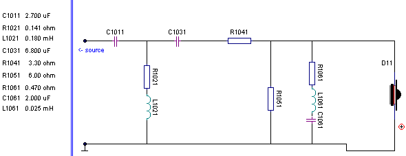

    Импеланс не опускается ниже 5.6 Ом около 200гц. Все остальное «время» знавительно выше. Мой FirstWatt J2 c 25вт в 8 ом и 13 в 4, играет с ними без проблем.
ID:	223759   Нажмите на изображение для увеличения.
ID:	223760   Нажмите на изображение для увеличения.
ID:	223761   Нажмите на изображение для увеличения.

    Интересный подбор динамиков, только по твитеру не понял. Чем обусловлен такой выбор для ВЧ? А вообще - вполне!
    Лучше пишите на Whatsap - +79119282989. Или на почту slinde@mail.ru
    С уважением. Вячеслав. www.illuminati.spb.ru
    DUNE HD Ultra Vision 4K- CARDAS AUDIO Parsec IC XLR - Pass 60.5- Nordost Odin - ILLUMINATI EUPHORIA
    Аватар для mr_RBG
    02.09.2009
    Вашингтон Д.С.
    1,034
    По умолчанию Re: Титановый монитор на RS180S, TB1337, NE19VTT
    Ну, если быть откровенным, твитер это слабое место этого монитора. Нет, не то, что б он был плох, всем нравится, но можно было получше . Материал, маленький размер, цена и хорошие отзывы. Плюс, достаточно низкие искажения. Излом высоко, наивно надеялся, что не будет слышно .
    Кстати, большим достоинством этого монитора, занявшим бОльшую часть отслушивпния, является его всеядность. Пришлая итерация на бумажном сч -- вифа, очень хорошо играла спокойную музыку, но не переваривала тяжеляк. Тут я старался и слушал всяческого рода материалы и мр3 в том числе. Хотелось, чтоб уши не кровоточтли и от плохих и тяжелых записей. Конечно, на хороших записях все красивее и приятнее, но модно и послушать сто угодно .
    Режектор не помог? Можно SB26 туда, место вроде есть
    Народ слушал, хорошо, говорят. Его и Revel в 106е поставил.

    Разделы какие? я так понимаю, судя по схеме, 180-й работает достаточно высоко?

    По умолчанию Титановый монитор на RS180S, TB1337, NE19VTT
    Не, режектор помог. Это я когда выбирал, думал без него обойдусь.
    Частоты примерно 700 и 3600.
    Да я ж говорю, не плохой твитрер, мониторы хорошо играют в целом.
    Еще хотелось бы узнать, чем кому этот твитер не нравится. Мне, я знаю. Долго кросс пришлось подстраивать, чтоб как люблю играл .
    Например, это просто стыдно должно быть разработчикам при такой мелкой мембране такой низкий резонанс. В техническом плане это скорее недоразумение а не динамик.
    Как уже писал, он не плохо играет в целом. Но уговорили, поменяю со временем. Какой твердый купол в маленьком «флаконе» есть на примете?
    круто! поздравляю...))
    а провальчик на 2кГц ..на слух настроен ?.. плохо что не видны спады ачх динов по отдельности...непонятно на каких частотах разделы...
    Аватар для mr_RBG
    02.09.2009
    Вашингтон Д.С.
    1,034
    На 2к это бафл, он вне оси уменьшается и/или пропадает. Частоты раздела писал выше: 700 и 3600 примерно. Загружу симулятор.
    Старый знакомый Аватар для morrice
    16.07.2012
    Россия, Липецк
    33
    541
    мм..ну да ..видно как вне оси приподнимается ачха чуток...
    С данным тангом на сч и разделом под 4кгц эта пищалка хорошо сочетается по подаче звука, если поднять ее резонанс к 2кгц, то в пару к ней вероятно придется ставить металлический купольный сч.В данной конструкции к середине подбирали пищалку а не наоборот.И из всех имеющихся в ассортименте партсэкспресса мелких вч, конкурентов у нее нет.Отсутствие магнитной жидкости, медь в моторе, металлический купол и низкая цена.
    Последний раз редактировалось Zork1; 07.12.2014 в 10:04.
    Старый знакомый Аватар для Stasman
    05.09.2006
    Германия
    660
    Zork1, Я имел ввиду резонанс мембраны на 21 КГц. И это не правильно. Основной резонанс ака Fs у твитера такого калибра может быть каким угодно. Всё равно ниже 3.5 КГц пускать таких малышей нельзя. Топикстартер совершенно правильно выбрал частоту раздела.
