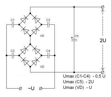

    А подскажите по поводу напряжения на кондерах..
    В этом описании, говорится что на кондерах С1-С4 будет половина питания
    А у меня не так. Переменка 12в, на С2,С4 3вольта. А на С1,С3 13 вольт.
    Гляньте на схему, как должно быть? Как по ссылке илм как у меня?
    Частый гость Аватар для -=SS=-
    02.02.2014
    Харьков
    135
    По умолчанию Re: Умножитель - это просто!
    Ха..
    Допаял третье звено(утроитель), и на кондерах третьего звена уже 25 вольт..

    Вот! А представляешь, сколько будет, когда на схему подашь питание?!
    ---------- Сообщение добавлено 17.22 ---------- Предыдущее сообщение было 17.20 ----------
    См первый рис в топе

    Разобрался.
