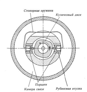

    Пистонфон создает очень точное нормированное эталонное звуковое давление практически синусоидальной формы.
    Так можно калибровать микрофоны, определять их чувствительность, привязывать их к конкретным дБ, или мкПа.
    При этом уровень звукового давления очень точно связан с амплитудой перемещения поршней, которая очень легко измеряется.
    Привожу схемы и расчетные формулы для расчета пистонфона.
    В камере перемещается по гармоническому закону с амплитудой Xm поршень 3 площадью S, вытесняющий из объема V0 камеры 2 переменный объем, равный S·Xm. Он приводится в движение, например, кривошипным механизмом или с помощью кулачковой шайбы, обеспечивающей синусоидальный закон перемещения поршеньков. Амплитуду колебаний поршня измеряют измерительным микроскопом или микрометром.
    Акустическое давление в камере Pm находят из соотношения:
    Pm = γ К Р0 (S·Xm / V0 ), (4.5.1)
    где γ = Ср /СV - отношение удельных теплоемкостей,
    Ро - давление в камере до начала перемещения поршня.
    Хотел бы найти единомышленников для изготовления пистонфона в натуре, имеющего доступ к токарным работам. Чертежи пистонфона с моторчиком и расчеты имеются. Рассчитан профиль кулачка для изготовления на ЧПУ.
    Так имеются расчеты и чертежи для пистонфонов с нормированным звуковым давлением 94, 114, 118, 124 дБ (частота 251 Гц).
    Евгений

    Тема интересная, но как провести поверку изготовленного пистонфона?
    Аватар для Evgeni45
    30.11.2014
    29
    По умолчанию Re: Самодельный пистонфон поршневого типа (теория и практика)
    Пистонфонные калибраторы отличаются тем, что создаваемое ими звуковое давление достаточно точно связано с амплитудой механических перемещений поршней. Для начала точно с помощью микрометра или измерительного микроскопа измеряется амплитуда перемещений поршней, затем по приведенным формулам расчитывается звуковое давление. Погрешность получается не более 1,5 - 3 дБ. Этого, как правило бывает вполне достаточно. Для более точного определения создаваемого давления и внесения поправок в расчет, конечно надо использовать измерительный микрофон (или один раз проверить пистонфон в измерительной лаборатории).
    Повторяемость и стабильность создаваемого давления в эксплуатации 0,1 - 0,2 дБ.

    В целом точность калибровки чувствительности микрофона зависит от моментального значения атмосферного давления, потому к пистонфону надо прилагать и барометр. Так же влияет и объема задней камеры капсюля, которым нагружается пистофон, размер диафрагмы капсюля, и, в зависимости от технической реализации пистонфона, температура окружающей среды. Не такое это простое дело, как Вам может показаться на первый взгляд, точно откалибровать чувствительность капсюля.
