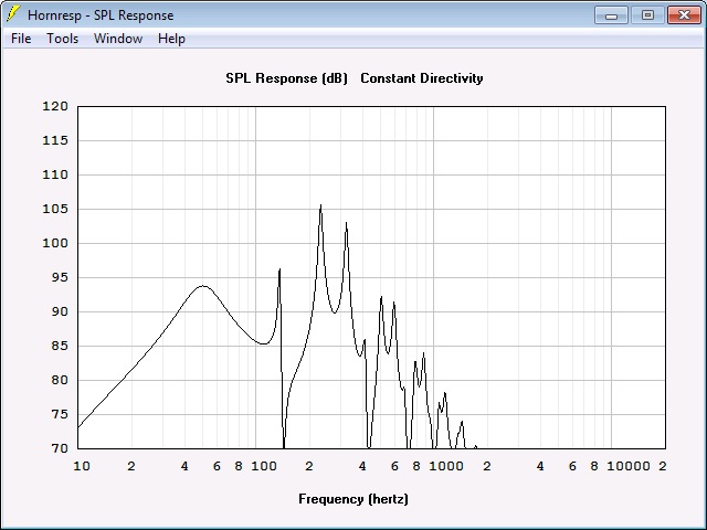

    Доброго все мдня, дошло дело и до написания статьи,хоть их уже и куча, все равно хочетсяуслышать мнения коллег по «несчастью».Зайду издалека.
    Давно еще товарищ обратил на такое оформление внимание, ну и так сказать разрекламировал.Я вообще не занимался никогда ничем подобным , паяльник в руках держал , музыку слушал....... а сделать что то,да еще чтобы оно пело...... нет!!! Как то уже другой товарищ (радиогубитель)пришел как то ко мне с просьбой «Помоги сделать корпус для лампового усилителя» ссылаясь на мою прямоту рук , ну я и не отказался в итоге собрали мы с ним сие чудо, послушалии что то во мне поменялось , засеял так сказать зерно. Сейчас у меня повторитель Чуфолли, с раскачкой на 6э5п (SRPP), это мой второй проект, пока в макете, пробую, слушаю, меняю , короче ищу то , что будет устраивать, пока что очень доволен такой связкой . Колонки старые от ВегиАС 109 немного доделанные, но все же ожидать от них чего то ….. ясное дело, не приходится.
    Вот и решил я залезть в колонкостроение, вспомнив про чудо— лабиринты Рогожина. Нашел FAQпрочитал , нифига непонял. Еще раз , кое что прояснилось, но все же осталась куча вопросов. Ну что ж.... обратимся к автору. Кстати,спасибо А.Рогожину, хороший, отзывчивый человек, ответил на кучу дурацких вопросов, без выпендрежа, и попыток подчеркнуть свою значимость в области лабиринтостроения, просто помог и всё тут !
    Некоторое время порылся на аудиомании в поисках подходящего динамика, немного на мой взгляд перебрал , ну да ладно , остановился на SEAS H1305-08 (CA26RFX). Сделал рассчеты в хорнреспе , опять же отправил Александру, скорректировались, осталось дело за реализацией ! Почитал форум , из чего делать ?? Фанера ? МДФ? , остановился на 18мм фанере, видимо из каких то внутренних убеждений . Облазил кучу городских мебельных контор , цены хочу сказать не имеют границ , выбрав наиболее адекватного по цене распиловщика сделал чертежики , и отправил. Сделали быстро , фанера идеальная , без сучка и задоринки.Притащил все это дело домой и понеслось , как выяснилось в ходе сборки порезали не только быстро но и бескрайне точно, 4 детальки расходились в размерах всего на 0,5 мм. (наждачкарулит ). Всю эту красоту собирал на обычные (черные) саморезы 50 мм , сначаланасухую, после сборки маркировал каждую детальку, после чего полностью разбирал и заново собрал , каждый шов промазывая Хенкелевским клеем «МоментСтоляр» , промахнулся немного, заметил минут через 5 , выкрутил саморезы ,иии.... попробуй оторви этот клей ,держит он - мама не горюй. Тем лучше, только не забывайте вытирать как можно лучше излишки клея , ибо шкурится он прямо сказать не АЙС !!!
    Да , кстати , отверстия под динамики фрезеровал сам , опять же в целях экономии , по ходу пьесы обзавелся джаспер тулсом(есть чертежик в кореле , мож кому нужно ). Получилось идеально, динамики встали как к себе домой. Собрал всё полностью, кроме боковых стенок , начал читать , смотреть чем отделывать внутри. Но опять же посоветовавшись с Сашей остановился на войлоке Среднегрубошерстный кажется, купил , вез в метро , обнаружилось что немножко попахивает барашком , да и люди на человека с войлоком смотрят как тостранно. Началась эпопея с раскроем этого самого войлока , лучше всего - острый канцелярский нож пачка запасных лезвий и квадрат труба алюминиевая - в качестве линейки. Режется не плохо.Старался сделать так , чтобы было минимум стыков особенно в первых от динамика поворотах. Хочу сказать что войлок клеится достаточно плохо.наилучший результат показал клей «Поролон» я им приклеивал синтепон в предыдущую акустику. Ну и конечно же строительный степплер для моментальной фиксации. Клей - вонючий, работайте в отсутствие жены в доме )). Пока приклеивал войлок приглаживал его, обнаружил что ворс то из него тоже нет нет да и лезет , такое дело мнене нравится. Покумекал как устранить… Просим жену\сестру\маму\бабушку купить вам пару банок лака для волос, да такого, чтобы он волосы колом держал, они обладают тайным знаниеми принесут вам оного. А еще он устраняет запах барашка. Когда все высохло ,намазываем оставшуюся стенку по местам соединений клеем и закрываем лабиринт, у меня он получился такой формы , что заполнитель канала , я могу вставить и после. Скручиваем иии , оставляем на пару дней , до полного высыхания и снятия напряжения в клеевых соединениях. Я оставлял на недельку. Кстати в местах поворотов, где после останутся полости можно аккуратно вдуть монтажную пену , что я и сделал, даст доп. Механическую прочность , и заполнит пустующее пространство. Посмотрел на результат- как то кустарно , округлил на лицевой панели вертикальные ребра , фрезой большого диаметра , сразу же сделал заготовки для будущих грилей , с такими же скругленными ребрами. Дальше— шпаклевка шляпок саморезов, уже хорошо зарекомендовавшая себя смесь пыли от шлифовки и эпоксидки для первичной шпаклевки и обычная шпаклевка по дереву ТЕКС , для финишной. И долгая нудная шлифовка , после этого я все пробежал нс раз клеем пва разбавленного водой 30/70 в качестве грунтовки , все просохло , ворс поднялся и еще разочек шлифанул 320 наждачкой , вышло очень очень гладенько , чего и хотелось. Теперь фанерование (шпонирование), тут конечно куча нюансов. Выбрал шпон файн-лайн , ибо он широкий , а следовательно меньше швов , выбрал способ наклейки ПВА+утюг , своеобразныйЛУТ )). Материала в сети немного, но кто ищет...! никогда раньше не шпонировал, поэтому рука дрожала. Скажу честно , работа требует аккуратности , но сверхсложного ничего нет , немноготренировки на «кошках» и всё получится! Как уже сказал , работа деликатная и в одну каску, с учетом размера моих корпусов на мой взгляд дело невозможное.Поэтому выбираем из своего окружениясамого пряморукого товарища , мотивируем его чем угодно , своего я мотивировал физической расправой в случае отказа)))))))) . Вымеряем и отрезаем необходимые нам куски шпона с припусками 5 см на сторону, места стыков шпона , а их у меня было 2 , по 1 на каждом корпусенужно склеить гумиркой , вот здесь не жалейте сил и усердия ибо от этого будет зависеть весь вид изделия , склеиваем опять же с заранее мотивированным другом. У меня стыки пришлись как раз на центр лицевой части колонки, так было решено , для того чтобы стык был один. Рискованно, но как оказалось - оправданно. После наклейки показывал посторонним людям, чтобы нашли стык - не нашли, эторадует. Затем раскладываем шпон на чистом полу , аккуратно по периметру приклеиваем его к полу малярным скотчем , клей всё тот же , МоментСтоляр , разводим его немножко водой, где то на 7-9% взбалтываем хорошенько и промазываем наш шпон аккуратно , средним слоем не пропуская участков , вдоль направления волокон шпона , и идем мазать поверхность самого корпуса уже неразбавленным клеем хорошим таким , добрым слоем. Пока вся красота сохнет пьём чай , готовим утюг ставим на нем температуру 85 -90 градусов, не поленитесь , проверьте , иначе все можно изгадить на самом интересном месте. По поводу разбавления водой , я пробовал неразбавленным - шпон трещал , не знаю почему , но факт.После того как клей ПОЛНОСТЬЮ высох на обеих поверхностях прикладываем его , как требуется и начинаем процесс приклеивания. Ведем утюгом сначала по всей длине от центра, параллельно нашему шву и ни в коем случае не перпендикулярно как только прошлиплоскость и клей вроде как схватился, начинаем медленно прогревать с нажимом , при этом 2 человек следом приглаживает все шлифованным брусочком или вторым (холодным) утюгом. Передерживать горячий утюг тоже не советую .когда все вроде проклеено подрезаем припуски я делал это канцелярским ножом с другой стороны плотно прижимая брусочком, после еще раз тщательно проходим все все края по той же технологии и только потом , притираем их наждачкой до идеального состояния. Если в ходе наклейки ПВА попадет на лицевую часть шпона – немедленно его удаляйте, иначе останутся «жирные» пятна . Вот еще упущение, грили решил крепить на неодимовые магниты (5*6 мм) 20 шт на каждый гриль 10 в рамке 10 в корпусе , и тоже спрятал их под шпон. Ну а дальше- проще шкурим аккуратно наждачкой 240 , 320, 480. только не протрите дыру.Получилось настолько красиво, что лакировать самому (кистью или валиком), ну просто рука не поднялась. Нашел опять же маляра , отвез , для покрытия по его совету выбрали полиуретановый полу матовый водный Тиккуриловский лак , так как я не хотел эффекта пианино и абсолютной гладкости , под него соответствующую грунтовку , и договорились на 2 слоя , по его словам— будет то что надо. И действительното что я и хотел ! Сделал за 2 дня , идеально без подтеков и прочего ! Теперь прокладки под динамики , на пока поставил Е образный оконный уплотнитель, а дальше - посмотрим . В качествезаполнителя каналов взял визатоновский синтепон , больше это никак не назвать. Ну что осталось только собирать до конца и слушать !!!!! Для сумасшедшихтипа меня , привожу сметку , сколько и чего потратил , дабы имели пониманиечто сколько стоит. Если у кого возникнут вопросы , отвечу с радостью , расскажу более детально то , что заинтересует, ну а жителям Питера подскажу еще и где что брал / заказывал , потому как искал долго, подбирая оптимальные цена / качество и опыт кое какой набрал!Спасибо за внимание !!!

    Lifesgood,
    Молоток аккуратно сделано!
    А сверху что будет? и на какой частоте резаться?

    Спасибо!!!! Вот это еще вопрос, СЧ/ВЧ будет в ЗЯ , ну по крайней мере я так думаю , а с головками беда , думал поставить на СЧ (http://www.audiomania.ru/driver/seas..._mca15rcy.html) но не пойдут , буду просить совета мудрых . Сейчас включено биампом с активным кроссовером срез на 120 ГЦ

    Добрый день.Выглядит красиво.Вопрос...почему выбрана такая высокая настройка?Из чего исходили?
    С уважением,Алексей.
    Почему не пойдут? С десяткой срастутся на 300-400 герцах. Другое дело, что динамик не блестящий.
    Зачем сразу было начисто делать? Выше басовика легко располагаются СЧ-ВЧ.

    Спасибо! Исходил из размеров самих корпусов , опираясь на советы А.Рогожина

    На мой взгляд,не много не с той стороны подошли...стоило ли делать лабиринт,чтоб получить срез чуть ниже 50Гц от динамика в 10" ?

    можно было бы и ниже запустить , но считаю для себя динамику баса приоритетней....

    Lifesgood,
    Если делали с расчётом на трёхполоску нужно было делать с трёмя поворотами либо предусмотреть размещение сч+вч в том корпусе что сделали, а вообще можно было подобрать на такую полосу про 12, было бы компактней и ударней
    ну это так к слову, уже куплено и сделано

    СЧ/ВЧ дины при монтаже в одном корпусе получатся где то над головой высоко , я имею ввиду точку прослушивания , а так - я смогу наклонить корпус с СЧ/ВЧ вперед , ну это так , по моим соображениям !!

    Вот, по этому можно было сделать с трёмя поворотами, был бы низенький но в глубину побольше, сч-вч расположить отдельным звеном сверху или рядом, ну тут уже чего теперь когда под чистовую столько труда вложено

    Почему, у вас как раз пищалка будет где-то на метре. Какой габарит по высоте?
