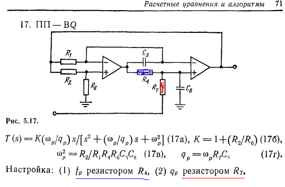

    Цитата Сообщение от Deemon1970 Посмотреть сообщение
    Вся прелесть того фильтра, что приведен по рекомендации Nota Bene и моей, это то, что добротность и частота регулируются независимо друг от друга, каждая всего одним резистором. Так что, можно не пересчитывать, просто выставите нужную центральную частоту и добротность в процессе настройки.
    Кстати. Если есть интерес, то могу подбросить схемку стаба +/- 15 В. Схема довольно качественная, т.к. "снял" я её со схемы магнитофона "Электроника-003-стерео". Ей я сейчас и пользуюсь и не "изобретаю велосипед".
    19.02.2013
    Нефтекумск
    1,312
    По умолчанию Re: Схема графического эквалайзера на 12-15 полос
    остаётся вопрос согласования каналов.
    настройка элементарная: Нажмите на изображение для увеличения.
    С уважением. Дмитрий.

    Я имею ввиду возможное рассогласование в стереопаре.
    Завсегдатай Аватар для SAPR
    01.12.2009
    Геленджик - СПб
    3,943
    Кстати, одна из лучших реализаций высокодобротных звеньев второго порядка - и не только полосовых.
    19.02.2013
    Нефтекумск
    1,312
    SAPR, согласен, я на таком сделал режектор с подстройкой, очень удобно.
    Я тоже. Центральную частоту можно менять одним единственным подстроечником ( R4 ) от 0,5f до 2f (если изначально R1=R2=R4) совершенно безболезненно, не затрагивая Ku и Q. Вот модель:
    Неверно, Q меняется.BPF.cir
    Да, Q меняется, дельта F (по уровню 0.707) = константа.
