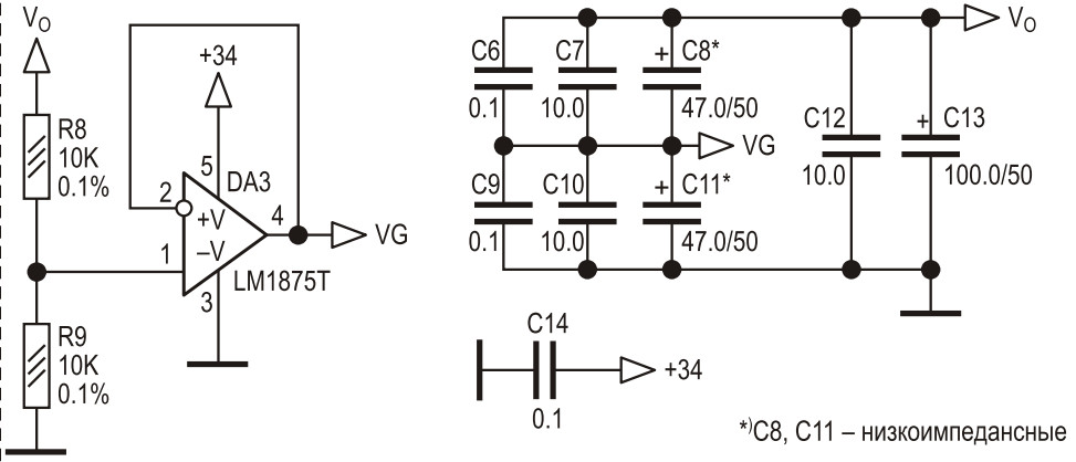

    Можно ли аналоговый процессор эмос Наиля, запитать от однополярного напряжения или как сделать двухполярное из однополярного ?

  17. #1436
    07.12.2012
    1,689
    По умолчанию Re: Э_ОС - набираемся опыта, вопросы и ответы по существу дела.
    Схем в сети море.
    А можно аудиофильненько

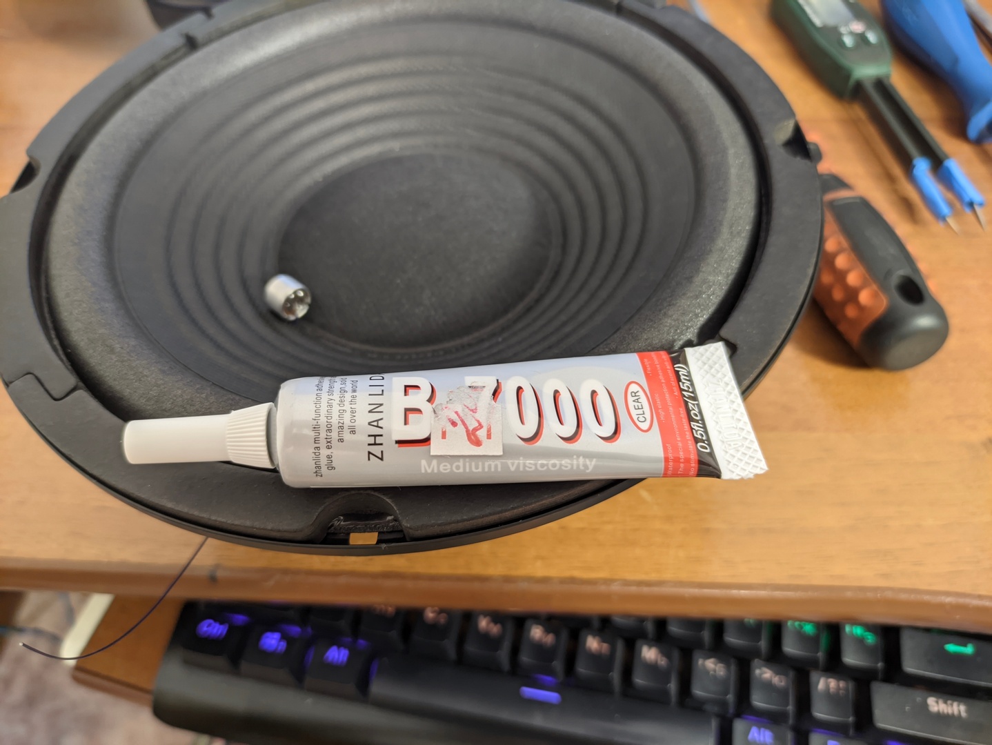

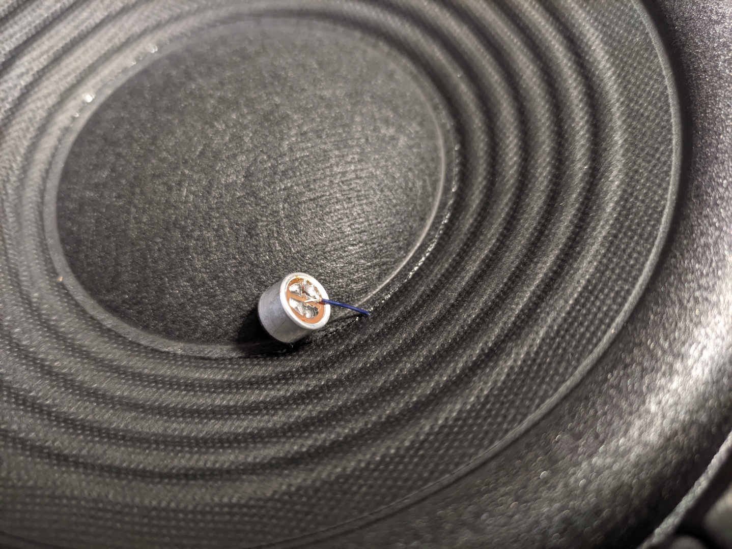

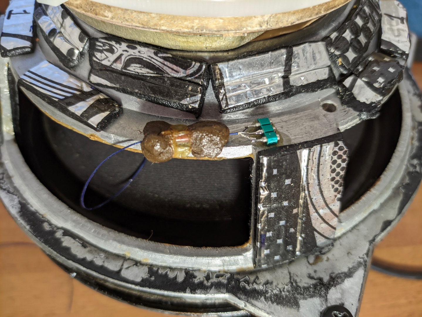

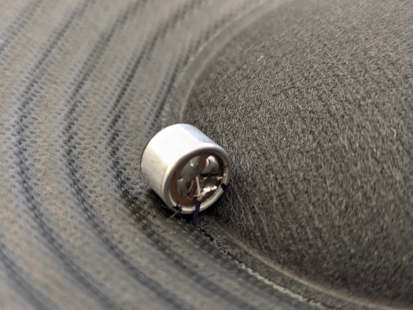

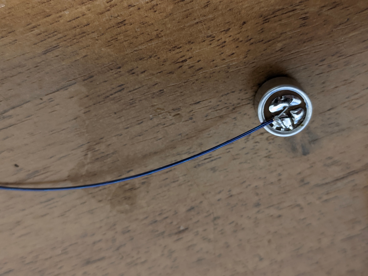

  19. #1438
    22.08.2005
    Irkutsk
    1,859

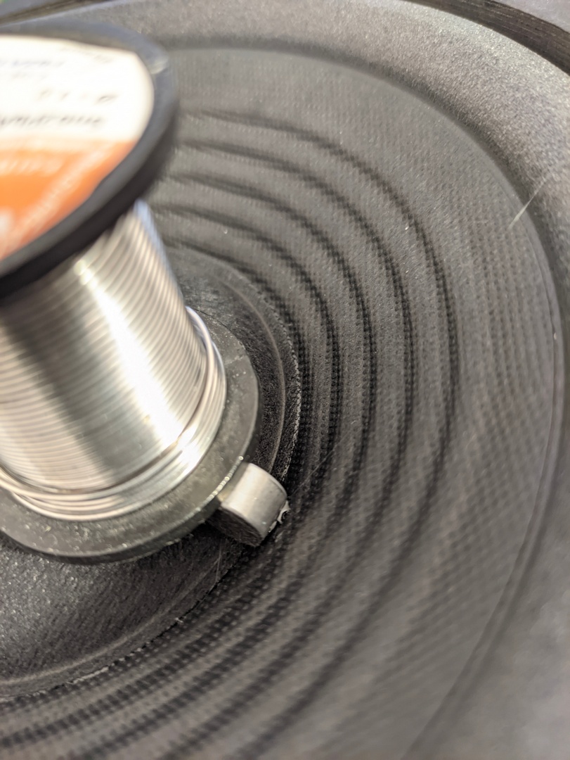

    Как и чем приклеить микрофон-датчик в системе ЭАОС на диффузор НЧ-динамика?
    Берем 9-мм патрон электретный микрофон (любой, но 9-мм-вый), эти для НЧ-диапазона
    лучше подходят, чем а-ля WM-60,WM-61 и им подобные мелкие (мелкие сильно валят НЧ-диапазон - это
    по опыты отбора из разных вариантов электретов
    Далее, мелким дремелем-бор-машинкой с бором/фрезой (можно и тонким ножиком) разрезаем земляную
    дорожку у микрофона и отделяем исток от корпуса микрофона (переделка микрофона по Линквицу),
    нам нужно 3-х проводное подключение.
    Далее берем тонкий коаксиальный симметричный кабель (на али есть такие, диаметр кабеля 0,6mm) и
    распаиваем аккуратно его на микрофон, оплетку кабеля на корпус микрофона, темный провод - к истоку
    полевого транзистора электрета, светлый - подпаиваем к стоку полевого транзистора электрета. Нажмите на изображение для увеличения.
    Обрезаем кабель с некоторым запасом на нужную длину, т.к. наш кабель должен свободно доходить
    до корзины НЧ-динамика, там мы "закрепим" маленький 3-х контактный разъём, дабы соединить наш
    микрофон с микрофонным предусилителем. Конечно, предусилитель с проводами питания можно расположить и на корзине
    НЧ-динамика, если там есть место для него (что даже лучше в плане помехоустойчивости).
    Примеры расположения и крепления кабеля на примере 10ГД-30Е:Нажмите на изображение для увеличения.
    Далее, в месте соединения пылезащитного колпачка (пыльника) и диффузора НЧ-динамика делаем
    маленьким шилом сквозное отверстие в диффузоре динамика и через это отверстие продеваем наш кабель Нажмите на изображение для увеличения.
    Затем прижимаем наш микрофон, чтобы он касался и пыльника и диффузора и маркером ставим риски
    на торце микрофона напротив точек контакта. Это нужно, чтобы зря не мазюкать клей, а нанести его только вдоль точек контакте
    микрофона и пыльника с диффузором. Нажмите на изображение для увеличения.
    Про клеи, можно в принципе, использовать практически любой из Моментов/БФ/88-ой,
    но я предпочитаю клей 7000-ной серии (для смартфонов), т.к. если его нагреть до 80С то потом легко разобрать конструкцию.Нажмите на изображение для увеличения.
    Берем клей и наносим вдоль наших меток пару полосок клея и прижимаем микрофон к пыльнику и диффузору (2 точки контакта-склейки),
    кладем какой нибудь грузик для фиксации микрофона на время затвердевания клея Нажмите на изображение для увеличения.
    Вот собственно и всё
    Да, ещё микрофон желательно располагать с противоположной стороны контактов-тоководов звуковой катушки диффузора, дабы несколько "сбаллансировать" итоговую конструкцию.

    Andrey Orloff, Хорошо расписал
    А в свое время электретник я думал использовать как датчик ускорения.
    У тебя микрофон лежит на боку, чтобы на ускорения не реагировать, а у меня в том варианте микрофон тоже приклеен к диффузору, но все отверстия заклеены термоклеем, чтобы на ЗД не реагировать.
