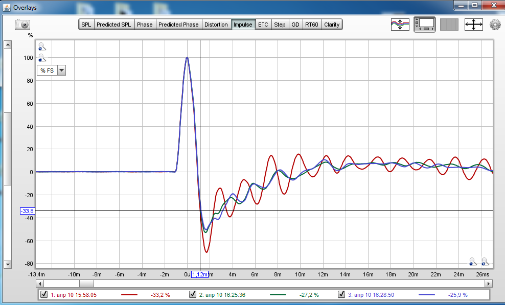

    Для определения оптимального акустического оформления динамической головки в системе ЭАОС произвел несколько измерений. Динамическая головка: 15 дюймов, Qts=0,57, Vas=51l, Fs=53Hz. Акустическое оформление:
    1. закрытый ящик optimum Qtc=0,7 - красный график
    2. закрытый ящик Qtc=0,63 - зеленый
    3. ящик фи optimum - синий
    SPL. Здесь явное преимущество у закрытого ящика с Qtc=0.63
    Искажения. Здесь опять лучше у закрытого ящика с Qtc=0.63
    Импульс. Вывод неоднозначный. Первый ящик был без заполнения, на графике вероятно реверберация. Что бы сделать правильный вывод нужны дополнительные измерения.
    Выводы делать самим.
    ---------- Сообщение добавлено 11.04.2021 в 10:24 ---------- Предыдущее сообщение было 10.04.2021 в 18:14 ----------
    Заполнил частично звукопоглащающим материалом оптимальный корпус с Q=0.7. Положительный эффект есть, но не такой большой как при увеличении объёма.

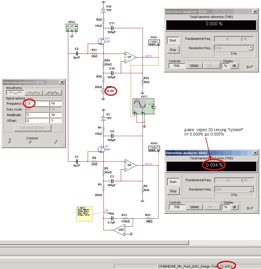

    Старый знакомый Аватар для semimat
    06.03.2014
    856
    По умолчанию Re: Э_ОС - набираемся опыта, вопросы и ответы по существу дела.
    Цитата Сообщение от Николай С Посмотреть сообщение
    Симуляция схемы по постоянному току показала неработоспособность предложенного Вами варианта(зеленый график).
    Ну, что же, я так и указал, что ситуацию "может быть, возможно исправить". Увы, нет... Получается, что простой перепайкой точки подключения R15 (без подстройки номиналов компонентов) ситуацию не исправить.
    Но еще раз повторюсь. Я акцентировал внимание на том, что в исходном схемотехническом решении следящая ПОС через конденсатор С2 оказывается обесцененной. В принципе это не страшно - до появления здесь на форуме в 2014 году схем предусилителей (для электретных капсюлей), использующих следящие ПОС, в системах ЭАОС прекрасно работали и обычные схемы. Но искажения у схемы со следящими ПОС меньше, если только эти ПОС не обесценены.
    Я бы советовал проверить мои опасения (про обесценивание ПОС через C2 при заведении R15 в исток), сравнив искажения на больших сигналах частотой 20...100 Гц для двух вариантов - исходного и такого, в котором низкочастотная ООС разорвана. То есть, в исходной схеме надо разорвать цепь резистора R15, а режим по постоянному току восстановить, подобрав напряжение на нижнем конце резистора R3. Так, как на рисунке ниже.
Название:	микр.ус с подстройкой DC.png
    Это очень похоже на то, о чём написал Andrey Orloff в #1294. Естественно, симулировать с емкостью источника сигнала в 5пФ. Сам я это промоделировать в LT Spice не могу, так как не владею данным симулятором.
    Но если вопрос искажений не сильно важен, или мои опасения кажутся надуманными, то можно и ничего не симулироать. Просто раньше этому вопросу в другой теме было уделено много внимания.
    ---------- Сообщение добавлено 03:44 ---------- Предыдущее сообщение было 01:41 ----------
    Всё-таки решил сам отмоделировать влияние резистора R15 на снижение эффективности системы следящих ОС. Моделировал в Мультисиме только входной каскад, естественно, со своими компонентами. Но уверен, результат у исходной схемы в итоге будет почти столь же плачевный.
    Итак, вот классическая схема со следящими обратными связями. На вход капсюля подается сигнал частотой 1 кГц (для меньшего времени моделирования) и амплитудой 5 В. На выходе имеем минимальные искажения.
Название:	правильная следящая ОС.png
    А теперь добавим в эту схему тот самый резистор R15 (4,7 кОм), прямо в исток. Но чтобы не нарушить режим по постоянке, закоротим (по переменке) другой вывод этого резистора конденсатором на землю (это почти то же, что и его подключение к низкомному выходу интегратора в оригинальной схеме).
    В итоге даже при ампитуде входного сигнала всего 1 В, искажения превышают 1%! При бОльших сигналах искажения катастрофически растут.
Название:	убитая следящая ОС.png
    Таким образом, включение сравнительно низкоомного резистора R15 в исток может обесценить работу следящих обратных связей.
    В посте #1293 автор уже увеличил этот резистор до 20 кОм. Но и этого мало. Нужно искать более правильное решение. Уверен, что оно есть.
    Возможно, следует попробовать предложение от Andrey Orloff из #1294, но там тоже существует риск возникновения генерации , и надо оптимизировать компоненты (на самом деле, это практически то же самое, что предложил попробовать я, но с другими эквивалентными номиналами). Есть и другие более сложные варианты.
    Кому интересно повторить моделирование, прилагаю файл Мультисима-14: убиваем следящие связи.zip
    Последний раз редактировалось semimat; 05.06.2021 в 02:32.

    semimat, не поленился и просимулировал с интегратором и без оного. В варианте с интегратором гармошки заметно
    менее оказались. Частота сигнала 50Гц.
    Andrey Orloff, спасибо за моделирование! Это как раз то, о чем я говорил: нельзя резистор обратной связи подключать к истоку полевика. И хорошо, что ты сравнил варианты подключения этого резистора в другие рекомендованные точки, изменив одновременно номиналы деталей так, чтобы избежать риск возникновения генерации.
    Теперь искажения соответствуют тому, что можно ожидать от каскада со следящими связями.
    Но мне показалось интересным, почему у тебя интегратор заметно уменьшил искажения. Это было для меня неожиданным. Я считал, что интегратор при таких включениях может в основном поддерживать режим по постоянке и влиять на АЧХ на сверхнизких частотах, а также способен лишь чуть-чуть ухудшить искажения. Но произошло, наоборот, снижение искажений. Почему?
    Я решил, что этот эффект больше связан с изменением режима входного полевика по постоянке - ведь теперь ток через него и напряжения на нем стали совсем другие (существенно больше) за счет подачи напряжения обратной связи через интегратор. А в варианте без интегратора при минусовом питании 15 Вольт напряжение сток-исток полевика было всего 0,35 В!
    Чтобы проверить, благодаря чему уменьшились искажения, я в твоей модели для классического варианта (без интегратора) выставил минусовое напряжение питания равным тому, какое, автоматически установилось в схеме с интегратором - 39.2 В. Поскольку я ожидал, что разницы в искажениях после этого почти не должно быть, то чтобы её разглядеть, я частоту генератора снизил до 15 Гц (по моему мнению - чем ниже частота - тем сильнее должно проявиться отрицательное влияние интегратора).
    Вот что получилось в результате после 21 секунды отмоделированного времени.
Название:	сравнение при 15 Гц & 33 В.png
    Увы, для таких частот и емкостей нужно брать большое время моделирования, чтобы все переходные процессы, влияющие не измерения, закончились.
    Для классического варианта без интегратора искажения встали "по нулям" уже после 10-й секунды моделирования, а с интегратором продолжали "гулять" от полного нуля до 0,005% даже после 20-й секунды.
    Лишь через 40 секунд они вышли на 0.000-0.001%. Это говорит о том, что всё-таки полностью устранить долгий переходной колебательный процесс в схеме с интегратором не получается.
    Тем не менее, после правильного подключеня резистора обратной связи, результаты стали ожидаемыми и очень хорошими!

    Анализ работы схемы по постоянному току показал, что схема рабочая, но при условии подбора резисторов R1, R2, R3. Причем при применении микрофонов разных производителей номиналы резисторов R1, R2, R3 будут разные. С таким же успехом можно подобрать режим работы первого каскада по постоянному току и увеличить сопротивление R15 до 1 Meg, чтобы исключить влияние интегратора.
    Во-первых, поведение системы ЭМОС бывает не всегда предсказуемым, например, как она поведет себя в отношении ПОС на C1 и C2 (проигнорирует или пронивелирует). Здесь нужны изменения при работе всего тракта, а не отдельного каскада. Позже проведу измерения.
    На данном этапе "вылизывания" искажений до сотых долей процента считаю нецелесообразным, так как в ЭАОС не решены основные проблемы. А основная, как я думаю, это эффект "открывания дверей". Даже при применении очень жесткой динамической головки ход диффузора динамической головки считаю недопустимым, тем более он влияет на качество звука. И это при мощности усилителя порядка 200 вт и мощности динамика под 1 квт. Частично проблему решить удалось: выделил сигнал, но до его обработки дело еще не дошло. Второй нюанс - это перегрузка системы на больших мощностях. Хотелось бы нормальную работу системы во всех диапазонах мощностей. Ранее этот вопрос решался применением лимиторов, но, как я считаю, нужно найти другой способ.
