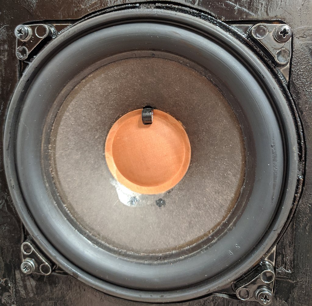

    Динамик с отверстием в керне?
    kur.viktor2011@yandex.ru

    По умолчанию Re: Э_ОС - набираемся опыта, вопросы и ответы по существу дела.
    Динамическая головка с отверстием в центральном керне.

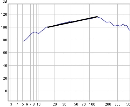

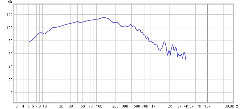

    Интересным оказался последний замер. Датчик обернул несколькими слоями ватина. Более высокочастотные пики придавил, но система возбудилась на частоте 300Hz, а не чуть более 1 kHz. АЧХ перед возбуждением аналогична прежним.
    И ещё на АЧХ полка вроде как есть от 14 до 125Hz, только с наклоном 6db/oct.
    СМ пост 1169. Попробуй заткнуть отверстие в керне.
    Натолкнуло на мысль - а чем затыкался ФИ??
    Такое ощущение, что на бародатчик приходит смешаный сигнал (скорость/смещение) из-за негерметичности ящика. Как версия...
    И это тоже вроде в ту же степь...

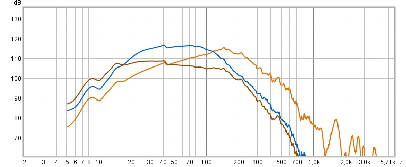

    Первое что сделал - поменял корпус ас на другой, близкий по объёму к требуемому. Кардинально ничего не изменилось, но один вывод сделать можно. Увеличился диапазон работы головки в поршневом режиме с 170-180 до 300Hz.
    Второе: дополнил корректор RC-цепочкой (33k, 1mkF) между ОУ X2 и X3. Вроде сработало (см. АЧХ), только чувствительность упала, но это другой вопрос.
    Коричневый – предыдущая ачх.
    Светло-коричневый – добавлена RC-цепочка.
    Синий – датчик эмос отключен.

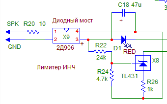

    Если измерить КНИ саба с ЭМОС без лимитера и с ним, будет заметная разница. Даже на малых уровнях. Начал копать почему. Накопал диодный мост и ток заряда конденсатора. Если бы усилитель был ИНУН, то и ладно. А так как у меня ИТУН, то импульсы тока заряда конденсатора вычитаются из тока через динамик. Подключил мост одним выводом на землю, вторым на выход усилителя. Чего и всем советую.
  17. #1196
    Частый гость Аватар для overfloweth
    30.06.2009
    190
    А разве по схеме мост не так же подключен?
    У мня было к +- динамика

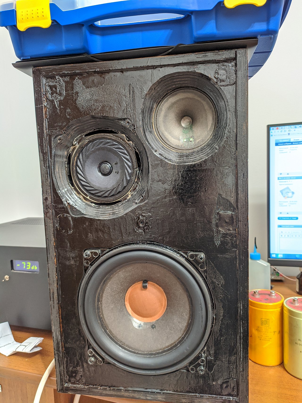

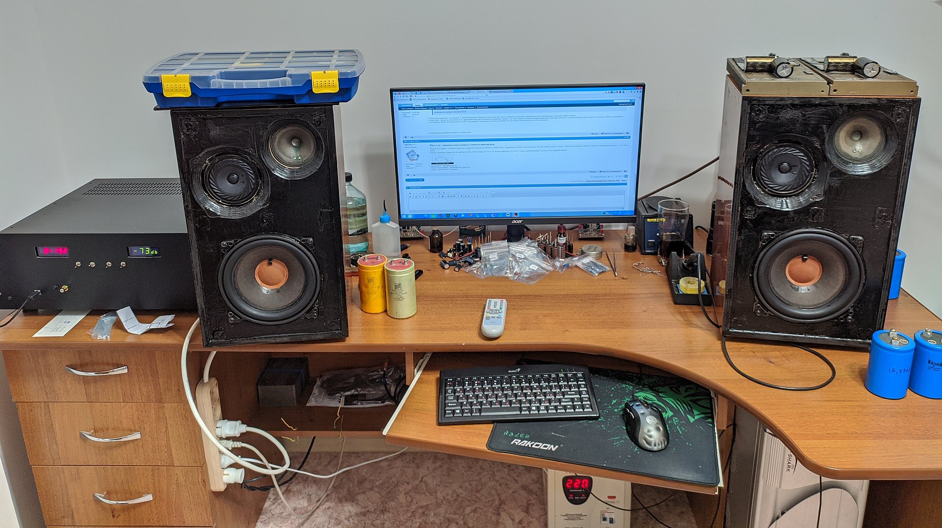

    34

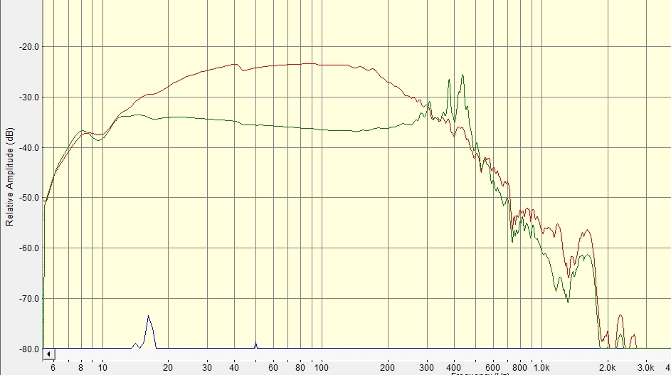

    Собрал систему ЭАОС по идеи и схемотехнике Nota Bene. Изменил только микрофонный усилитель (были проблемы с установкой нуля на выходе). Динамическая головка – пятнадцатидюймовая проф., усилитель – ИНУН. Заработал сразу, спасибо автору. Попытаюсь побороть “эффект открывания дверей”.Нажмите на изображение для увеличения.
    Последний раз редактировалось Николай С; 12.11.2020 в 19:06.
