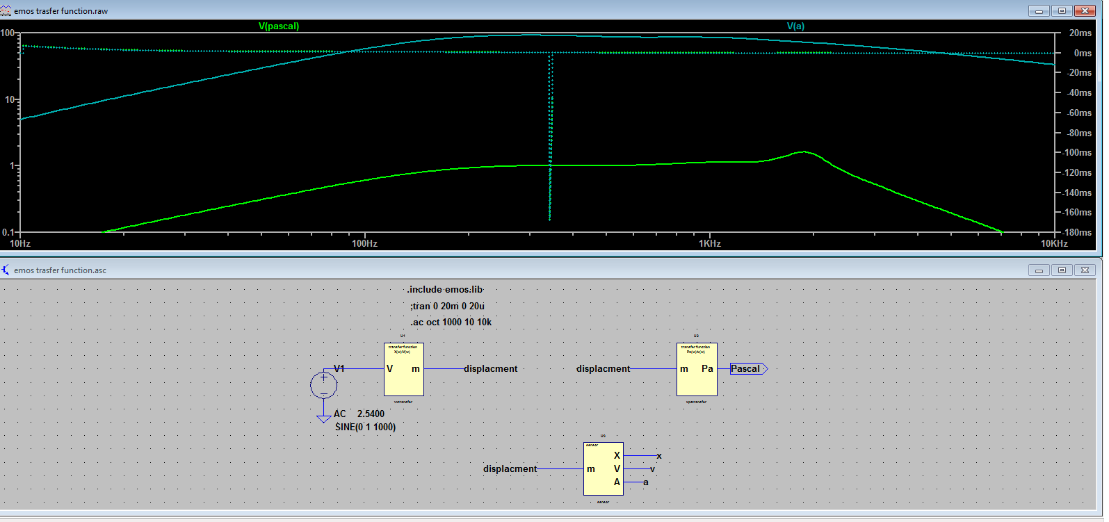

    Я думаю, что основные ошибки как раз во впихиваемой модели. Кстати по сабжу. Если есть экспериментальный трансфер напряжение-давление (обязательно или ФИР или комплексная от jw - последняя сразу и фазу учитывает, а первая реальную задержку как расстояние до дина) для дина на малых сигналах в конкретной обстановке/оформлении и в конкретной "точке слушания" (обязательно для малых! - линейность!!!), то думаю не составит труда такой четырёхполюсник впихнуть в LTS. Но ответа на вопрос что творится на диффузоре/апертуре оно не даст. Хуже всего с нелинейность в динах. Там без какого-то подобия рядов Вольтерры не обойтись - ярковыраженная частотнозависимая нелинейность, причём далеко не доли процента.
    Попробовал впихнуть экперементтальную передаточную функцию смещения и давления в LTS, пока только первые результаты, но уже можно поиграться с эксперементальными данными. Передаточная функция смещения определяется как комплексное смещение в метрах/комплексное напряжение в вольтах, передаточная функция давления комплексное давление в паскалях/комплексное смещение в метрах.
    В будуещем, думаю, для более детального модедлирования передаточную функцию смещения можно определять как смещение/ток, а ток, свою очередь, определять через замеренный импеданс. Таким образом имея модель УМЗЧ и данные импеданса можно будет дополнительно учесть некотоыре нюансы работы УМЗ на комплексную нагрузку с включенным датчиком эмос.
    Emos motional feedback.7z

    честно, к моему позору (или к славе?) меня обескураживает то, что к каждой программе приходится изучать язык, на котором она со мной пытается разговаривать А лингвистических способностей у меня - кот наплакал

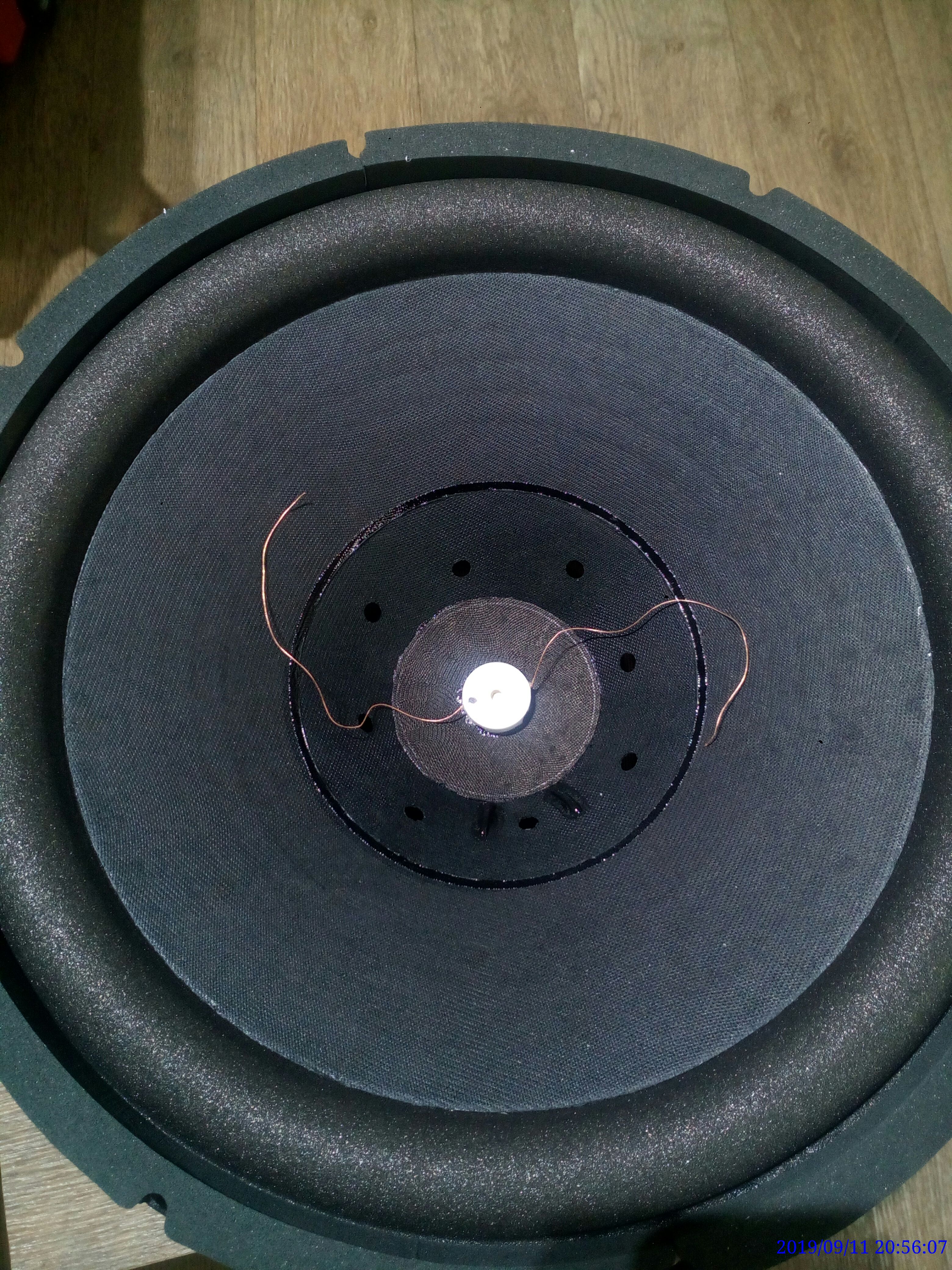

    Добрый день, коллеги! Собрал ЭМОС с пьезодатчиком, все настроил - работает. Но от датчика идет фон 50 ГЦ. Никак не могу его победить. Сигнал от датчика идет в экране. Земляных петель нет: остальные УМ в этом же устройстве не гудят. Проверил тракт, замкнув Пьезодиск - фон пропал. Можно ли уменьшать сопротивление, которое параллельно пьезоэлементу (10М)? До этого много САБОВ собирал, но с импульсными БП. В этот раз решил применить ТОР - и попал на такую проблему. У кого было такое?

    Какая конструкция пьезодатчика использована?
    Диск закреплен за края в своем штатном корпусе из магазина.Нажмите на изображение для увеличения.

    Вент отверстия изнутри заклеены. Не думайте, что я так включаю и настраиваю )))!
    ---------- Сообщение добавлено 10:22 ---------- Предыдущее сообщение было 10:21 ----------
    Сбоку пластикового корпуса сделаны отверстия, что бы не было герметичных обьемов вокруг диска...

    Сам датчик тоже должен быть в экране. И "сквозняков" в нем тоже быть не должно. Но и полная герметичность тоже может обернуться проблемой распучивания от повышения окружающей температуры.
    Не ищите лёгких путей. Посмотрите по ссылкам -
    http://reanimator-h.narod.ru/emos_gn.htm
    http://reanimator-h.narod.ru/paukt.htm

    ren198314, и датчик не по феншую и его крепление и провода дубовые. Делай по статьям, что выше Nota Bene привел и будет предсказуемый результат.
