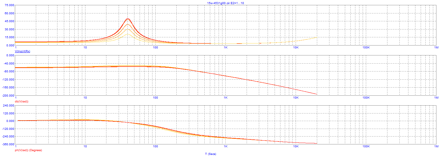

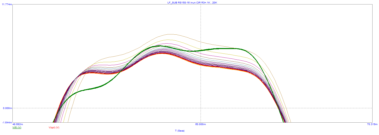

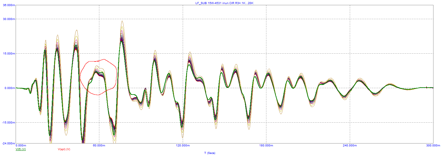

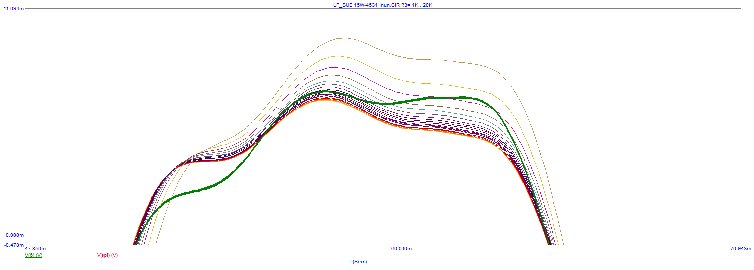

    Цитата Сообщение от Maxim_Sed Посмотреть сообщение
    а технически возможно заполучить эту противоЭДС каким-либо другим способом без использования 2-й катушки?
    Ой.
    пЭДС наводится в любом динамике при работе.
    Он же машина обратимая.
    80% энергии возвращается назад в усилитель.
    Так выглядит на импедансе усиление магнита, и значит пЭДС.
Название:	15w-4531g00. пЭДСPNG.PNG
    Теперь покрутим глубину ЭМОС от минимума до максимума и рассмотрим наиболее интересный участок, с моей точки зрения.
    К сожалению оба динамика хорошие.
Название:	LF_SUB 15W-4531 inun.PNG
    Динамик 4 Ома
Название:	LF_SUB 15W-4531 inun .PNG
    16 Ом
Название:	LF_SUB RS150-16 inun.PNG
    Видно, как при увеличении глубины ОС (амплитуда на графиках увеличивается), форма сигнала постепенно приближается к исходной.
    Один раз у меня получилось, повторить не могу, THD снизилось на 2 порядка.

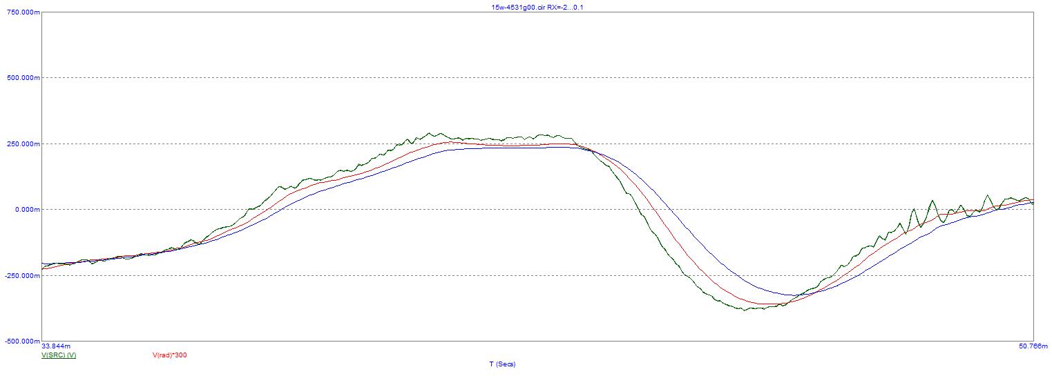

    24.07.2012
    2,476
    По умолчанию Re: Э_ОС - набираемся опыта, вопросы и ответы по существу дела.
    повторю (постоянно это делаю и буду делать)
    А вот так понятней:
    Кусок музыкального сигнала - зелёный.
    SPL с выходным импедансом УМ -2 Ом - красный.
    SPL -"- +0.1 Ом - синий.
    Такое нельзя посмотреть на модели с учётом пЭДС в устоявшихся режимах.
    Не точные модели приводят к не точным выводам.

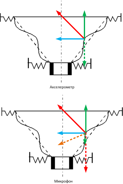

    Ошибка здесь:
    Сигнал приходит в микрофон по 3-м координатам, а компенсировать мы можем только по одной.
    Если, например, "зазвенел" диффузор, ОС пытается его скомпенсировать изменяя ускорение .
    Но диффузор, который звенел от основного сигнала, продолжает звенеть, но уже с внесённой коррекцией, т.е. искажухой.
    Эта ошибка есть практически во всех мех. системах с датчиком ОС.
    Снимать сигнал ОС надо исключительно продольно вектору управления.
    Перечитывая ветку, высмотрел как Paukt приклеивал акселерометр сзади диффузора.
    Это не верно. В таком случае он стал ловить искажухи по всем направлениям.
    Простите, может уже обсуждалось, я не в теме.
    А что однокоординатный акселерометр не решает проблемы?
  9. #1088
    24.07.2012
    2,476
    Речь шла о том, что микрофон в качестве датчика, компенсирует все искажения.
    Я с этим не согласился.
    Чтобы было понятна моя позиция, нарисовал инфографику:
Название:	Mic vs Acc.png
    На картинке изображён динамик работающий в режиме зонного излучения.
    Красный - вектор максимальных колебаний диффузора.
    Эти колебания так или иначе влияют на движение катушки.
    Будем считать, что красный вектор, это некоторый вклад в искажения.
    На верхней картинке акселерометр видит только продольную составляющую колебаний.
    И ЭМОС компенсирует эту продольную составляющую - зелёный пунктирный вектор.
    Остаётся только поперечная составляющая - голубой вектор, это остаточные искажения.
    На нижней картинке микрофон ловит звуковое давление в направлении красного вектора.
    А ЭАОС компенсирует весь красный вектор, но только в продольном направлении - красный пунктирный вектор.
    Другого направления компенсации у нас нет.
    В результате суммирования зелёного и красного пунктирного векторов получаем перекомпенсацию, зелёный пунктирный вектор.
    И суммарные остаточные искажения больше, чем при акселерометре - рыжий пунктирный вектор.
    Естественно, всё на этом примере идеализировано, есть куча НО и оговорок.
    Я показал только разницу принципов компенсации.
