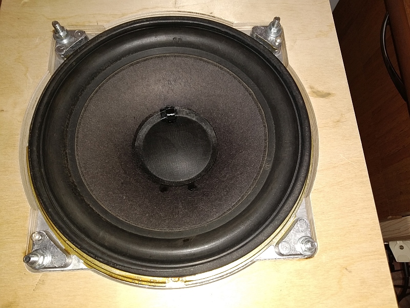

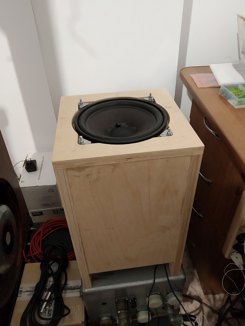

    Немного практики...
    Оформил динамик 25ГД-26б в корпус ЗЯ. Сабик замаскируется под подставку для цветка , там сверху над динамиком будет площадка под цветочный горшок..

    Для тех, кто следит за темой - ране все сделанные измерения для 25ГД-26б производились в варианте открытого оформления динамика, т.е. динамик просто лежал на столе (на подставке), без какого либо акустического оформления.
    Сейчас он в ЗЯ. Подробные измерения потом, щас просто не до этого.. но первые оценки пока такие: уровень IMD снизился при том же подводимом к динамику напряжении, а по НЧ полоса уехала вверх с 16Гц до 23Гц..
    Знакомый заходил, включил ему сабик (без какой либо фильтрации по входу) .. ставил первую тему из Lime 1983 года "Guilty", бас там забавно прописан .. так знакомый сказал, что на его памяти никогда так 25ГД-26б не играл, мол "потрясающий контроль динамика".

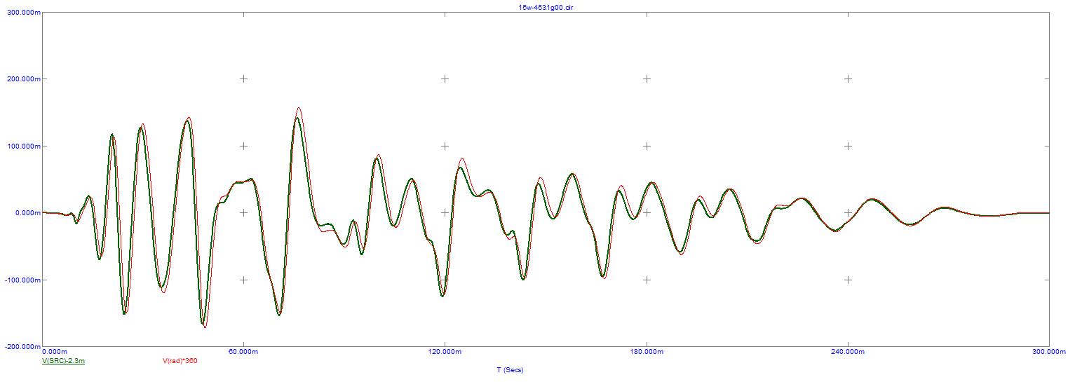

    По умолчанию Re: Э_ОС - набираемся опыта, вопросы и ответы по существу дела.
    Потихоньку отлаживаю модель динамика с нелинейностями, медью в керне и противоЭДС.
    Воспроизведение первой музыкальной фразы Queen - Cool cat, LP -200 Гц зелёный, красный SPL:
    Динамик сам по себе

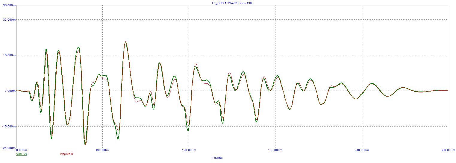

    Динамик с ЭМОС на максимуме
Название:	LF_SUB 15W-4531 inun max.JPG

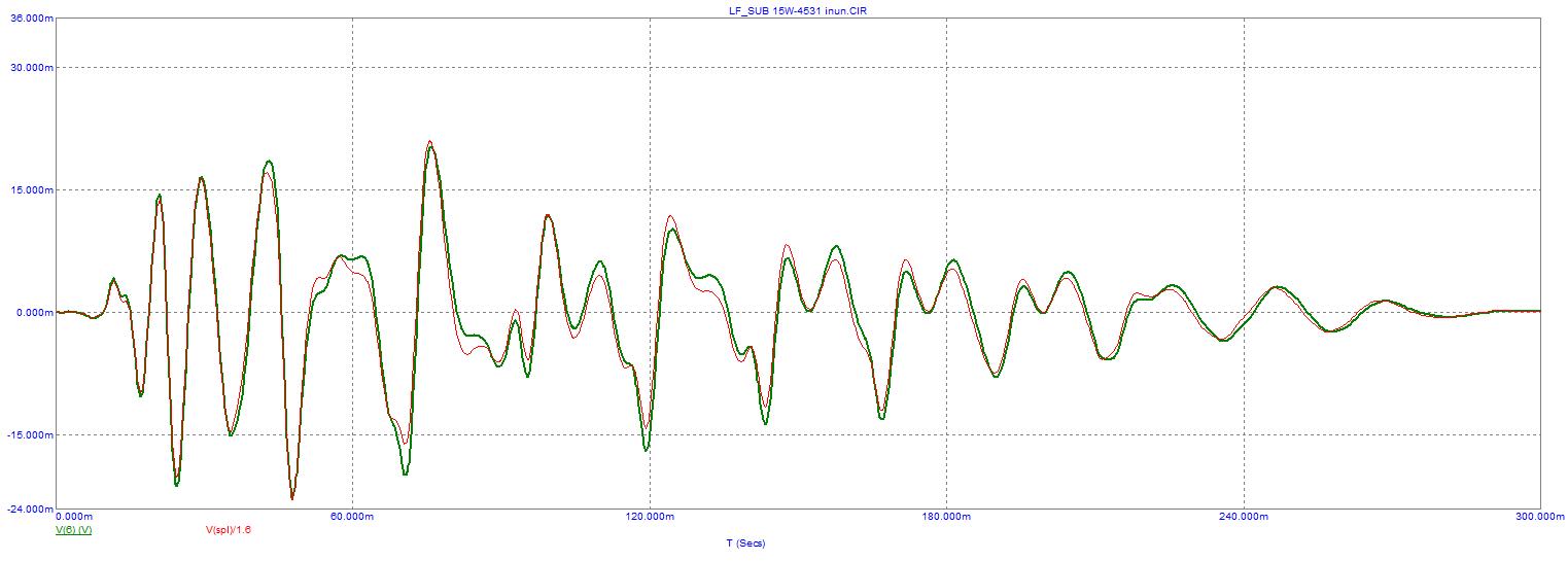

    Динамик с ЭМОС на минимуме
Название:	LF_SUB 15W-4531 inun min.JPG

    Из каждого графика надо "вычесть" исходный сигнал. В остатке получится сигнал рассогласования (ошибки).
    А так ничего не видно.
    Какой софт используете при этом?
  18. #1077
    24.07.2012
    2,476
    В этой ветке один софт, пришлось изучать благодаря NB.
    Короче, тут.
    Испытывайте, ищите несоответствия и ошибки, совершенствуйте.
    Будем считать, что это альфа тестирование.
    У меня период, когда свободного времени очень мало.
    Начал с того, что есть два дохлых дайтона RS150, и возник вопрос, на какое сопротивление перематывать под ЭМОС.
    Практически 100% моделей динамиков в Гугле были сделаны для получения точной модели импеданса, для точного расчёта ящика.
    Меня это интересовало в последнюю очередь.
    Мне было интересно какие параметры динамика и как влияют на точность воспроизведения.
    Какие параметры важны для ЭМОС, а какие нет. Например вес датчика.
    Для этого сделана модель с противоЭДС, которая демпфируется на выходном сопротивлении УМ.
    Ведена нелинейность электрическая и механическая.
    Я стремился к тому, чтобы модель вела себя как настоящий динамик.
    Можно увидеть всё, например влияние проводов и отрицательного сопротивления, бельмеса и др. как на ИТУНе так и на ИНУНе.
    По ссылке модель динамика Microcap 11, и эта же модель встроенная в ЭМОС.
    Там же основные руководящие документы.
    Но я использовал всё, что откликалась в Гуле на Speaker equivalent circuit

    Цитата Сообщение от Maxim_Sed Посмотреть сообщение
    ничего не видно.
    Перезалил картинки в #1074.
    Перезалил архив в #1077.
    Исправил некоторые неточности, которые забыл восстановить после экспериментов.
