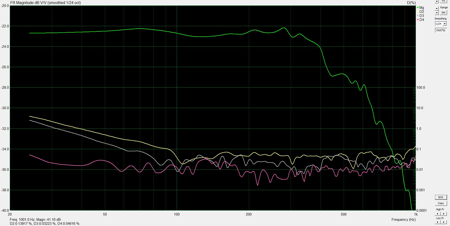

    А можно уточнить несколько вопросов:
    1) по какой схеме включался капсюль? пробовалась ли схема Линквица с компенсацией второй гармоники микрофона?
    2) есть измерения КНИ работающей системы?
    3) до какой частоты реально можно дотянуть без дополнительных коррекций при использовании 10" динамика?
    4) можно ли ограничить работу системы Э_ОС частотой 200Гц?
    5) как определили ограничение 10 мм пик-пик? Мне бы 20 мм .
    Спрашиваю без подколов, хочу попробовать внедрить на своей системе, но есть следующие нюансы - басовики играют до 1,5кГц по уровню -6дБ и спадом второго порядка (приложил картинку). КНИ при больших уровнях растет только ниже 200Гц. Корректировать <0,1% выше 200Гц не вижу никакого смысла. На усилителе имеется запас по мощности в 17дБ (на данную величину работает корректор Линквица в цифровом виде).
    Ну и плюс сейчас собираю измерительные микрофоны по схеме Линквица с компенсацией 2ой гармоники в n-ом кол-ве штук, соответственно имеется возможность выделить пару микрофонов и платок для организации датчиков для Э_ОС.

    Да много чего пролетало. Была и схема Carbon*a и Fantomas*a. С тех пор как Olvicgor её померил - ничего не поменялось. В итоге для капсюля вроде WM61A оптимум оказалась частотно-зависимая компенсация второй гармоники самой мембраны микрофона, т.е. не улучшение линейности предусилителя+транзистора, а наоборот их кривизна, которая в сумме с К2 мембраны дает низкий уровень К2.
    Итоговый уровень КНИ при 120дБ давления на мембране не более 0,02% (~74дБ), в отличии от 0,1-0,2% по схеме Линквица. Коррекция подбирается резистором при измерении интермодов двухчастотным методом.
    На сайте Линквица видел максимальное давление для WM61A - 134дБ. Скорее всего данной цифры будет недостаточно, но планирую проверить.
    Нет (2008 год). Все эти моменты на форуме позже обсасывались.
    Система в таком варианте не строилась.
    Физический максимум - до граничной частоты поршневого диапазона.
    И не надо. Активный кросс должен вам формировать целевую АЧХ в заданном диапазоне, а далее неважно до какой полосы будет работать Э_ОС в этом диапазоне.
    По возрастанию КНИ. Но, скорее всего, это - влияние предусилителя микрофона (2008 год, однако )

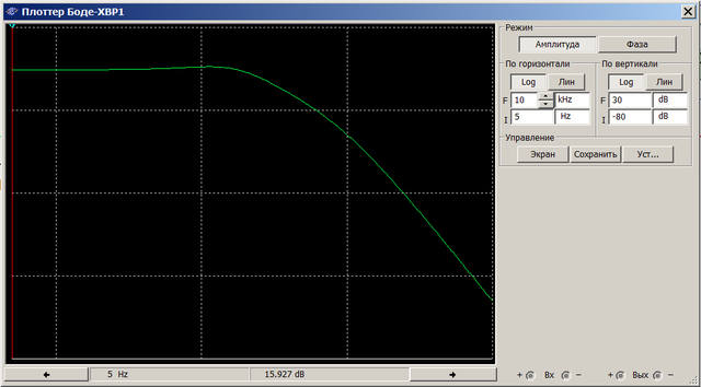

    резать в петле отрицательной ЭАОС фильтром с хитрой ЧХ
    плохая идея
    вообще, использование линии задержки при моделировании - полный ПЭ (симулятор постоянно вываливает странные ошибки, занимается поиском сходимости и предлагает отправить сообщения куда-то там)
    пришлось выкинуть линию задержки и заменить её обычным ФНЧ 1го порядка (R3, C3), чтобы имитировать ГВЗ
    и проблема ушла
    при RC=100 мкс
    даже при RC=1 мс никаких крокодилов не обнаружилось
    вылез небольшой бугор на 113 Гц, но это легко исправляется во входном ФНЧ
    теперь все задержки в цепи ОС - только от динамика
    так что можно попробовать запрягать электретный микрофон ))
