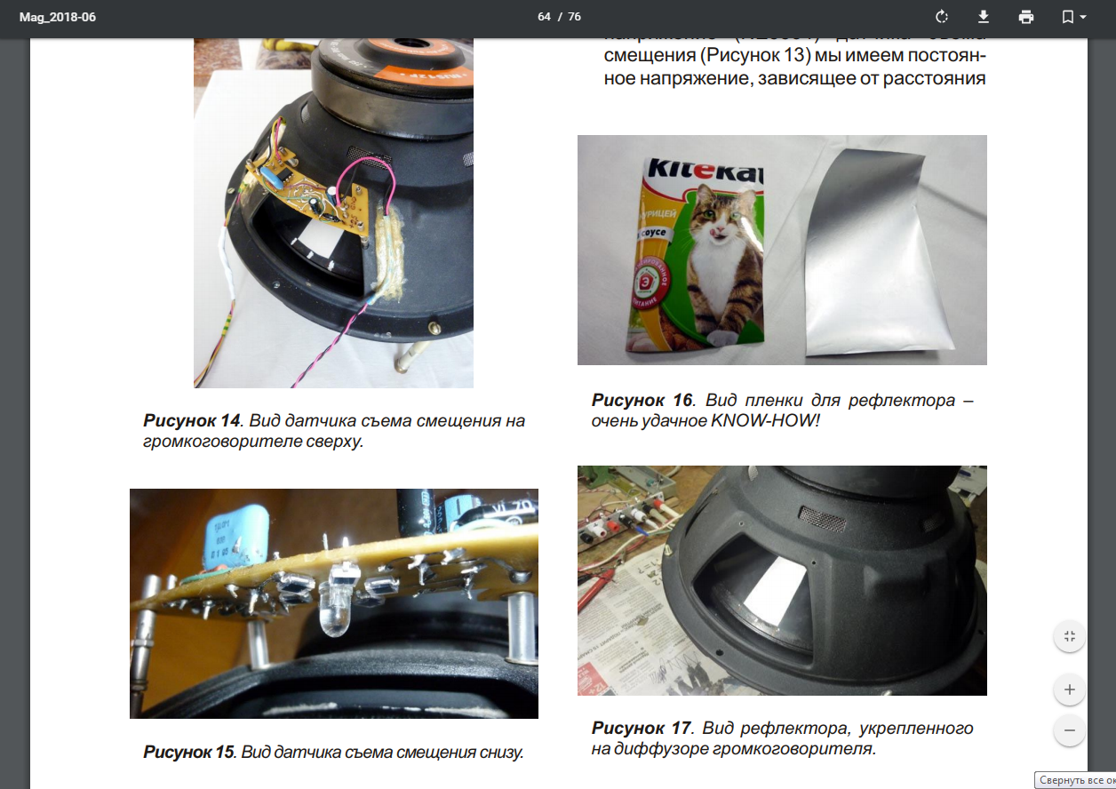

    В журнале Радиолоцман №6 2018 описание оптической системы ЭМОС по смещению. Автор - Александр Ракитский. Первое описание такой конструкции было в журнале Радиолюбитель №6-7 2008. И естественно в этой теме уже обсуждалось: https://forum.vegalab.ru/showthread....F2%F1%EA%E8%E9 Ссылка на журнал - https://www.rlocman.ru/book/book.html?di=514053
    Заманчиво конечно ,но что то оттакивает от желания повторить.Скрытный товарищ,на форумах не появляется,доверия никакого

    Только слово "заманчиво" и остается. Так наперемудрил со схемой чтоб китайцы наверняка не повторили! Первое же включение и ОУ датчика прикажет долго жить! Думал в схеме опечатка, а нет... и по тексту ОУ NE5534 питается от +/-27V... Видать у нас гранаты (ОУ) не той системы!

    По умолчанию Re: Э_ОС - набираемся опыта, вопросы и ответы по существу дела.
    С одной стороны идея заманчивая - у оптического датчика нету той кучи недостатков, что у альтернатив. Но все только со слов автора без даже минимальных измерений. Хотя может быть попробовать, а для датчика выдрать оптику из CD/DVD-ROM?
    Чувствительности не хватит, если хочется попробовать - лучше "разориться" на указанные в схеме свето и оптодиоды и попытаться повторить схему, благо она не сложная. Подобные светодиоды применяются в ИК подсветке видеокамер.
