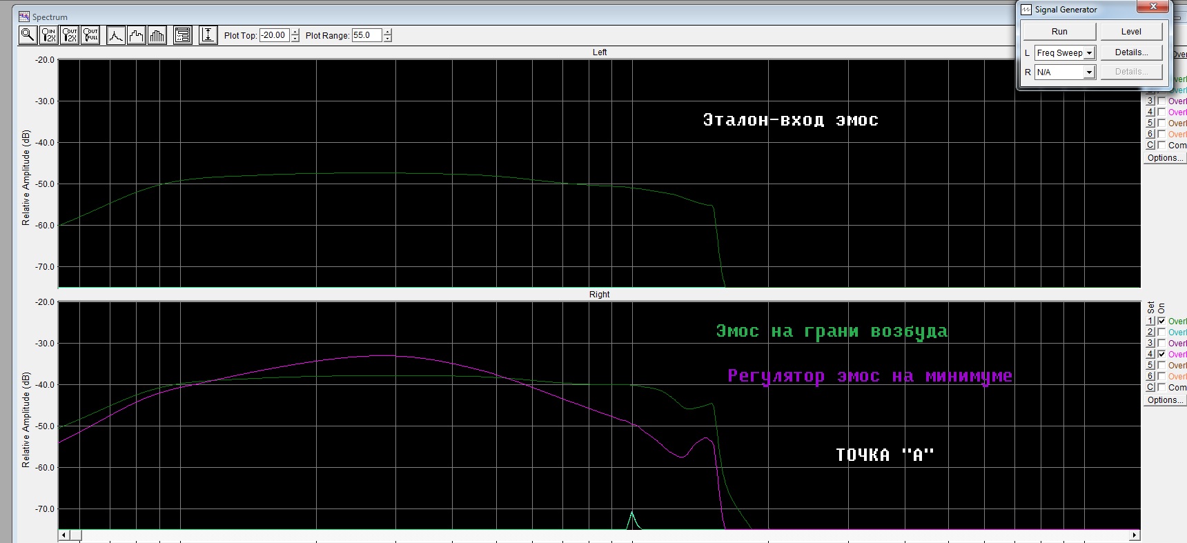

    вот

    Примем за рабочую гипетезу то, что возбуждение на инфранизе не дает выставить нормальную/рабочую глубину ЭМОС. Может все-таки с портом ФИ что-то сделаем? Вопрос - колпачек на диффузоре приклеен обратно?

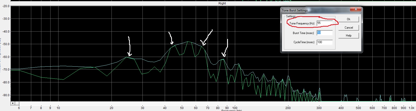

    да конечно,сразу и приклеёл назад!Впринципе глубины хватает,ачх отличная!Не хватает демфирывания,может применить ПАС,заклееть окна войлоком,это снизит акустическую добротность,конечно будут и неприятные явления типа повышения Fs,но то я думаю эмос поправит?Что скажите?
    ---------- Сообщение добавлено 15:44 ---------- Предыдущее сообщение было 15:20 ----------
    Можно спросить а что то за горбы рядом с той частотой которую посылает генератор?

    Цитата Сообщение от Sergeidp Посмотреть сообщение
    безконтрольно болтается и пытается войти в инч возбуд?
    А если руками придержать успокаивается?
    Читаем тут: http://reanimator-h.narod.ru/gd2.htm Рис.3
