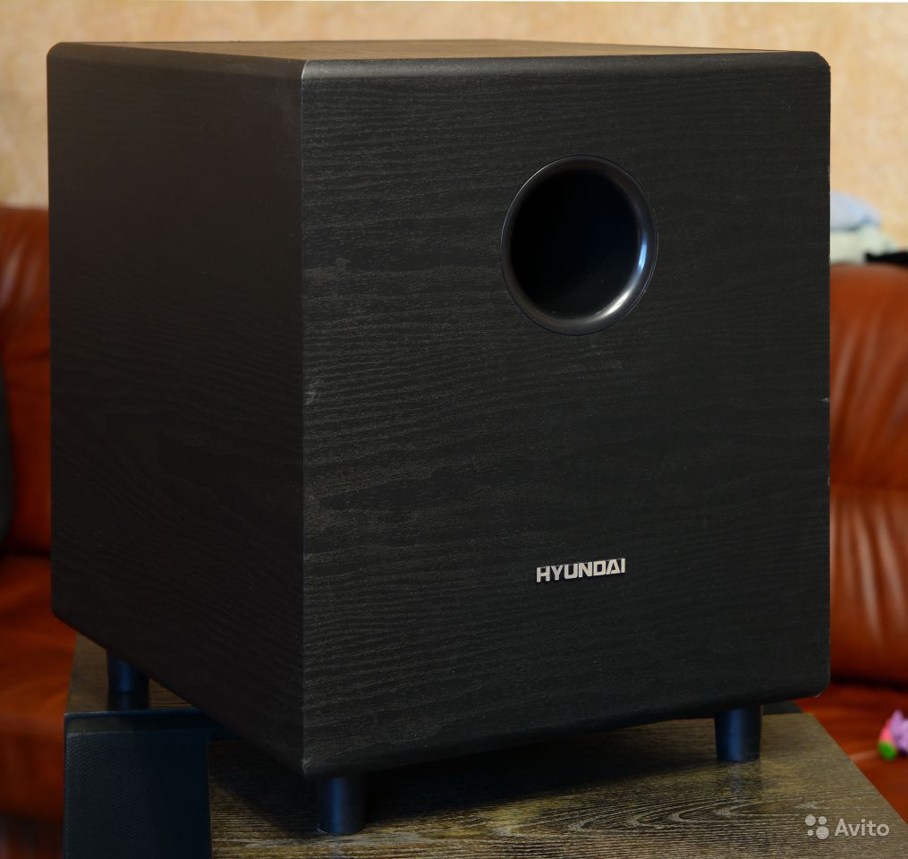

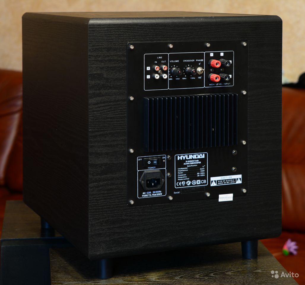

    Вот моё чудо, а толку (((до этого был авто саб блаупункт 12,тоже бубнелка ещё та

    У меня тако впечатление как будто не совпадают фазы,потому что даже когда вжимаю дифизор он практически не сопративляется,а только потом с силой брыкается обратно,и делает еще пару колебаний туда сюда по затухающей!

    Фазоинвертор заколотить намертво, если еще не заколочен.
    ваткой заложил,а марлей затянуть забыл.

    я бы его забил и засмолил хоть щас если бы это было принципиально,но не может быть причина пусть даже и открытого ФИ в том что эмос совсем не влияет на характер звука,хоть 0дб хоть 15...причина где то в другом

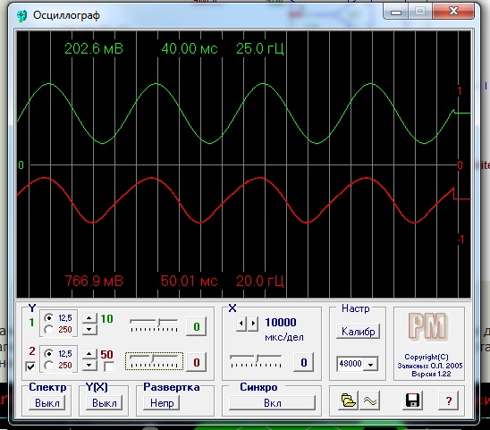

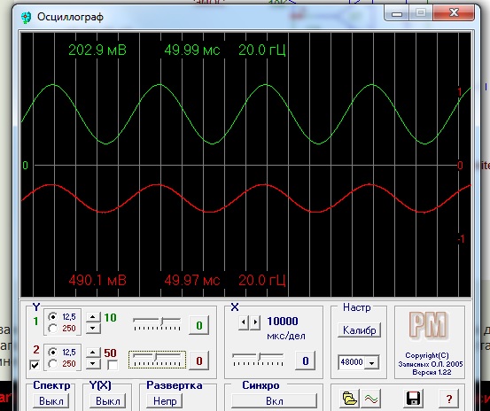

    Вот снял,Зелёная эталон(вход эмос) красная точка А,две фото одна при глубине 0дб,вторая на грани возбуда,вот и вчём прикол?

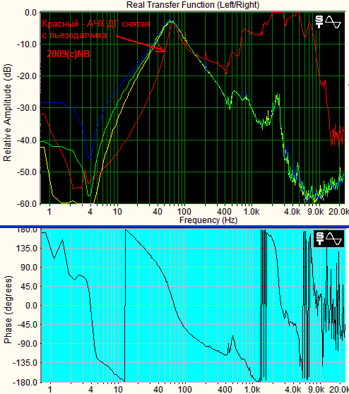

    Дык это не АЧХ.
    АЧХ -
    https://forum.vegalab.ru/attachment....1&d=1416604123
