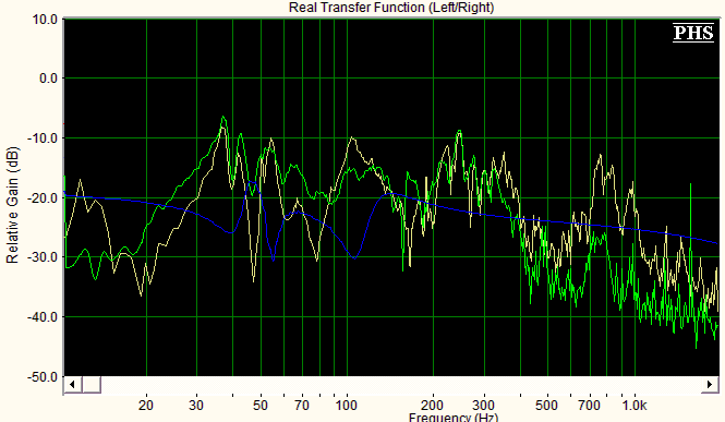

    Цитата Сообщение от Sergeidp Посмотреть сообщение
    так всё таки добротность головки при углублении эмоса,сводится на нет?
    Да:

    По параметрику - я трехмодовый делал, в принципе работает (из желтого в зеленый с помощью синего АЧХ):

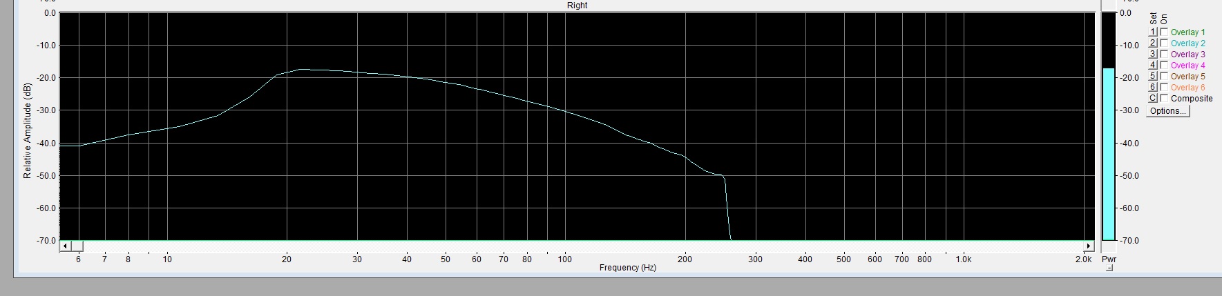

    Вот ачх предусилителя и фильтра саба...как видно между 30гц и 100гц разница 13дб (4.5 раза),а между 30гц и 170 гц разница 22дб !!!! это 12.5 раз!!! Может в этом быть причина тупого гудения?

    Частый гость Аватар для hasap
    16.07.2009
    136
    По умолчанию Re: Э_ОС - набираемся опыта, вопросы и ответы по существу дела.
    Sergeidp, если микрофона нет то можешь замерить ачх сняв сигнал с датчика через повторитель при работающей эмос.
    Частый гость Аватар для Sergeidp
    18.10.2009
    Днепропетровск
    155
    эмос работает отлично,но коректирует то что ей предоставляет пред.А пред даёт ачх Вот я и спрашиваю,должен ли пред давать 20-150гц +-3дб
    16.07.2009
    136
    Sergeidp, да, работа корректора. Меряй ачх всей системы, замер одного предуселителя имеет мало смысла.
    На плате предварительного усилителя кроме сумматора, инвертера фазы и регулятора уровня есть еще и регулируемый /50-150гц/ ФНЧ. Ваша картинка соответствует/в первом приближении/ узкой полосе. При широкой полосе спад АЧХ начнется выше 150гц.
