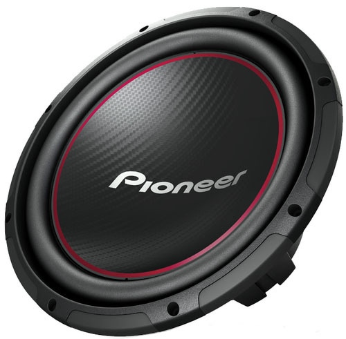

    Вчера после работы решил провести генеральный прогон саба с ЭАОС (проект делался на работе, в свободное время для одного из коллег).
    Саб в ЗЯ на Пионеровской авто-бошке 12" TS-W304R:
Название:	PIONEER TS-W304R.png
    Усилитель - перекрестно симметричный мостовой ИНУН на ТДА7294 с дополнительным умощнением ОК на транзисторах 1943/5200. Питание +/-45В.
    Схема процессора ЭАОС самопальная и дополнена лимитером на 3ОР124А.
    Источником тестов были немецкие тестовые диски Bass Mekanik (куча низа).
    Гонял на предмет отрабатывания лимитера и чисто для проверки - бас был ураганный, помещение 5х6м иногда все заводилось в районе 30 Гц, в общем испытал на полной мощносте саб..динамик уже начал "попахивать" ..
    Но вскоре сдох микрофон панасоник WM-61
    В общем это уже второй случай у меня, когда они умирают в системе ЭАОС на сабе в ЗЯ.
    Да, микрофон закреплен на Г-образной планке прямо перед дифузором динамика.
    Вот такие испытания, буду ставить китайцев, они вроде как "подубовее", чем WM-61.

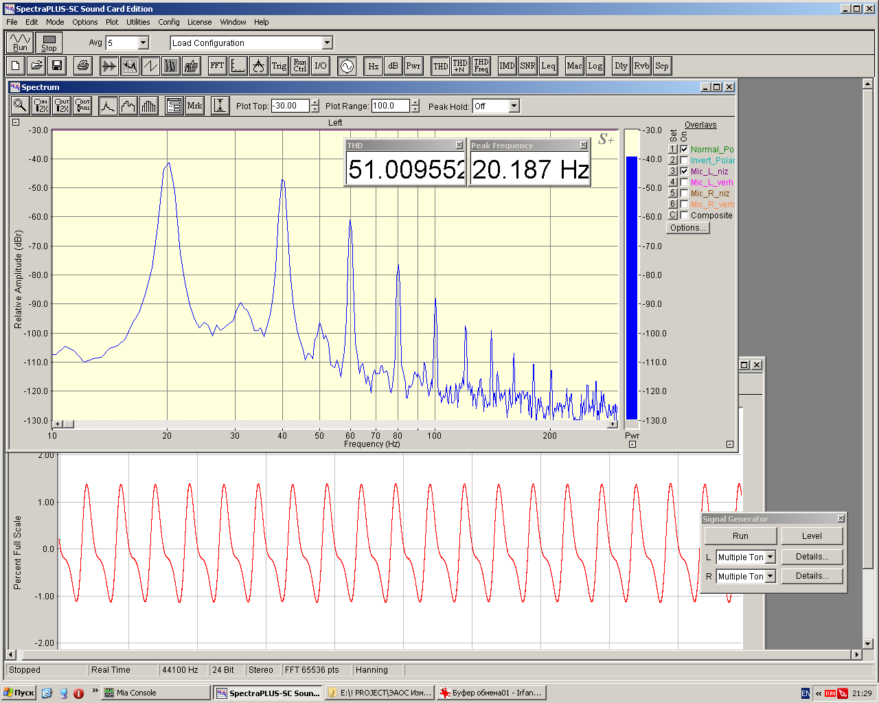

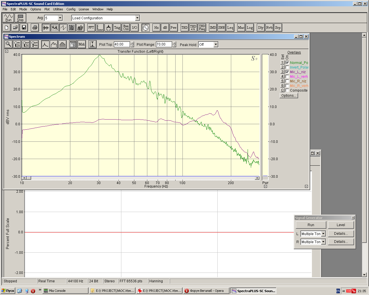

    Сейчас покрутил макет системы ЭАОС в щитах, динамик PD.158 (отнюдь не басовый, это 15" мидбас с малым ходом).
    Видно, что без ЭАОС он на НЧ никакой, однако, сейчас поигрался элементами корректора и удалось повысить глубину, правда, за счет увеличения времени восстановления сигнала на выходе корректора.
    На выходе АС "по микрофону" никакого трепыхания не видно, хотя дифузор прилично качается при переднем/заднем фронте бурст-тона.в ближнем поле (5..8 см).
    Картинки подписаны, это к вопросу о том, стоит ли увеличивать глубину ЭАОС, думаю, что это того стоИт!!
