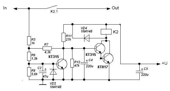

    Дааааааааааааааааа чувствую с защитой у меня большие проблемы.
    Начнём с питалова.
    Обмотка на 10 В провод ~ 1 мм, под нагрузкой 9.7 В, не греется! НО после выпрямителя у меня почему-то 10 В, тогда как должно быть около 13ти, мост греется при том что рассчитан на 8 А, нагрузка на нём - 5 реле с током 0.3 А каждая и 2 вентилятора по 0.15 А. Стало быть 1.8 А. Вопрос -какого хрена мост греется и напруга 10 В????
    Идём далее - релюшки включаются довольно уверенно, проблема только с левым тылом, видимо касячное реле. НООООООООО тот же левый тыл на большой громкости напрочь вырубается тут явно касяк в реле, надо поднимать напряжение! А ещё хуже то, что сабовый выход на высокой громкости начинает дико стрекотать релюшкой а добавишь ещё и попросту вырубается!
    2 вопроса!
    1. Что за нахрен с выпрямителем доп обмотки что на входе 9.7 на выходе 10???
    2. Как побороть стрекотание реле на высокой громкости, какой кондей в защите надо увеличиватьи насколько???
Название:	бриг-001 дораб.gif
    надо смотреть даташит на диоды примененные в мосте. Чем больше значение Vf - тем больше падение напряжения на диодах. а чем больше это падение, тем сильнее нагрев при высоких значениях тока.
    для низковольтных цепей надо брать низковольтные диоды. у них меньше Vf, чем у высоковольтных.
    есть конечно серии диодов имеющие одинаковый Vf для всех грейдов в серии
    есть одно предположение - релюха может срабатывать на высокой громкости от возбуда уся - вместе с сигналом начинает переть вч-составляющая - которая не фильтруется электролитом в ФНЧ, из-за внутренней индуктивности этого лита.
    по схеме - конденсатор С2. надо увеличить раза в два три. а еще лучше - попробовать зашунтировать его пленочным кондером этак на 0.47мкФ.

    Кондей увеличил в 2 раза толку нуль. Надо попробовать зашутнировать.
    С напругой делов том что стоял до этого мост на 4 А я поменял поставил на 8 А напруга поднялась на 0.7 В, но всё равно греется и на входке 9.7 на выходе 10.1 (было 9.4).

    мост - это диодная сборка в корпусе или 4 диода рассыпухой?
    какой Vf у этих диодов?
    возможно еще, что один или два или все три из 4-х диодов - сдохшие. от этого выпрямитель работает в однополупериодном режиме. надо их все прозвонить
    ---------- Сообщение добавлено 17.07 ---------- Предыдущее сообщение было 17.06 ----------
    можно попробовать зашунтировать пленкой также и кондер С4

    Мост - сборка KBU 806, Vf - 1 В. Т.е. 9.7*1.4-1=12.58 а на деле 10.11 и греется будто в перегрузе.
    Сборку я прозванивал и старую и новую, пробитых диодов нет.

    а вот по работе защиты у меня созрела мысль - надо попробовать запитать защиту от другого блока питания, возможно это прояснит суть неполадок.

    Да вот как раз у меня была мысль отдельный транс взять, только гдеж его взять =)))

    Нашёл трансформатор на 12 ВА 14.5 В (надо размотать до нужного напряжения). Попробую подтыкнуть на питалово защиты. Ещё момент - нашёл такую же реле как в защите, я ошибся там потребление всего 150 мА. стало быть 5 реле в защите 150*5 + 2 вентилятор по 100 мА = 1050 мА.

    Так ну со стартом релюшек вроде бы есть положительные сдвиги, поставил отдельный трансформатор на питание защиты, вроде бы уверенно стартует.
    А вот звон реле никак не могу побороть. Но выяснил вч тут ни при чём совершенно, срабатывает именно по НЧ, я даже проверил если дать чистый синус 30 Гц начинает срабатывать гдет на середине громкости
    если 20 Гц срабатывает вообще буквально на 10-15%.
    ---------- Сообщение добавлено 23.07 ---------- Предыдущее сообщение было 22.32 ----------
    С2 уменьшил до 22 мкФ, С4 увеличил до 470 мкФ, теперь реле саба включается чуть с запозданием, на 30 Гц срабатывает где-то на 90% громкости, на музыкальных композициях срабатывания не заметил.
