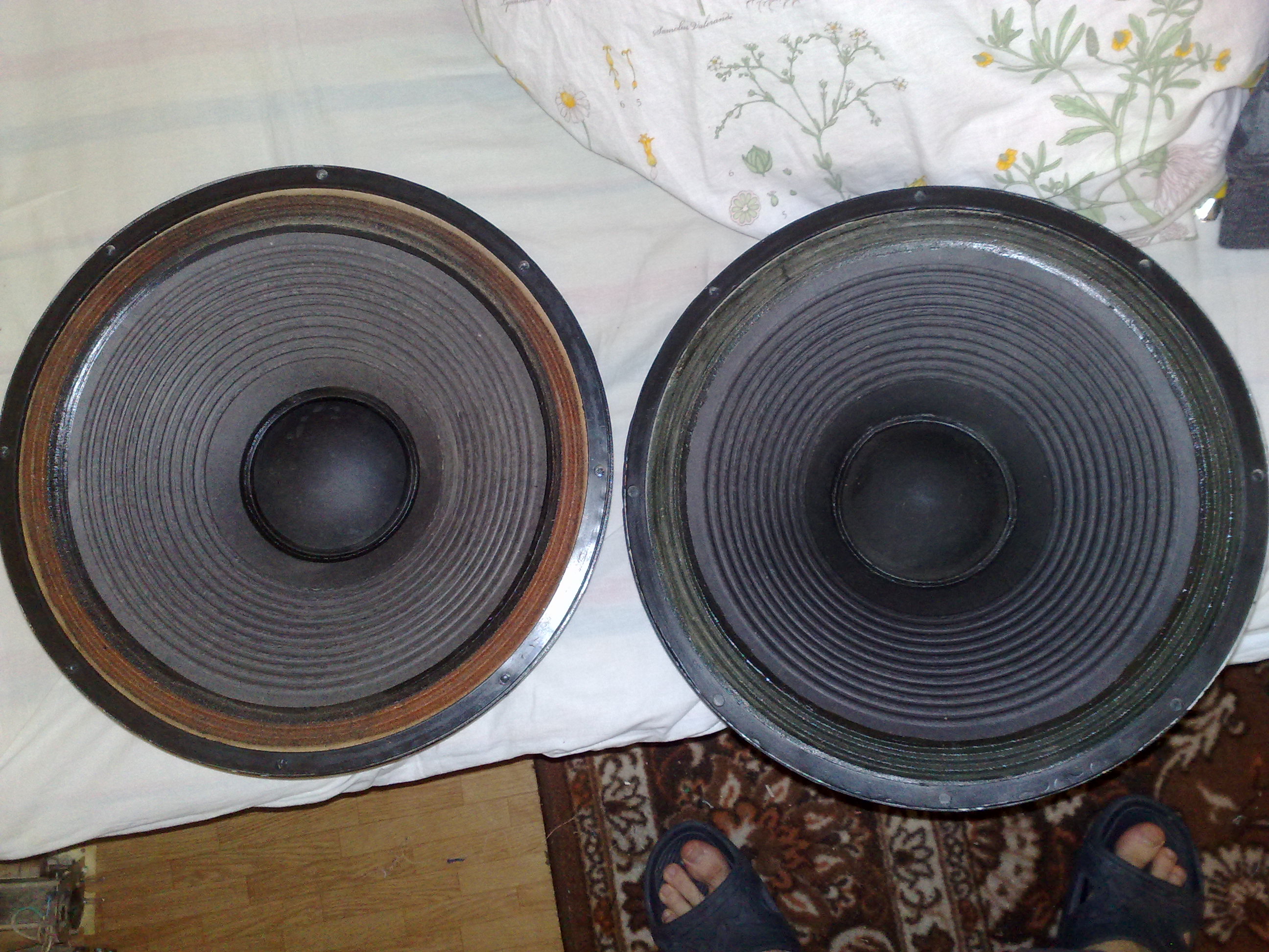

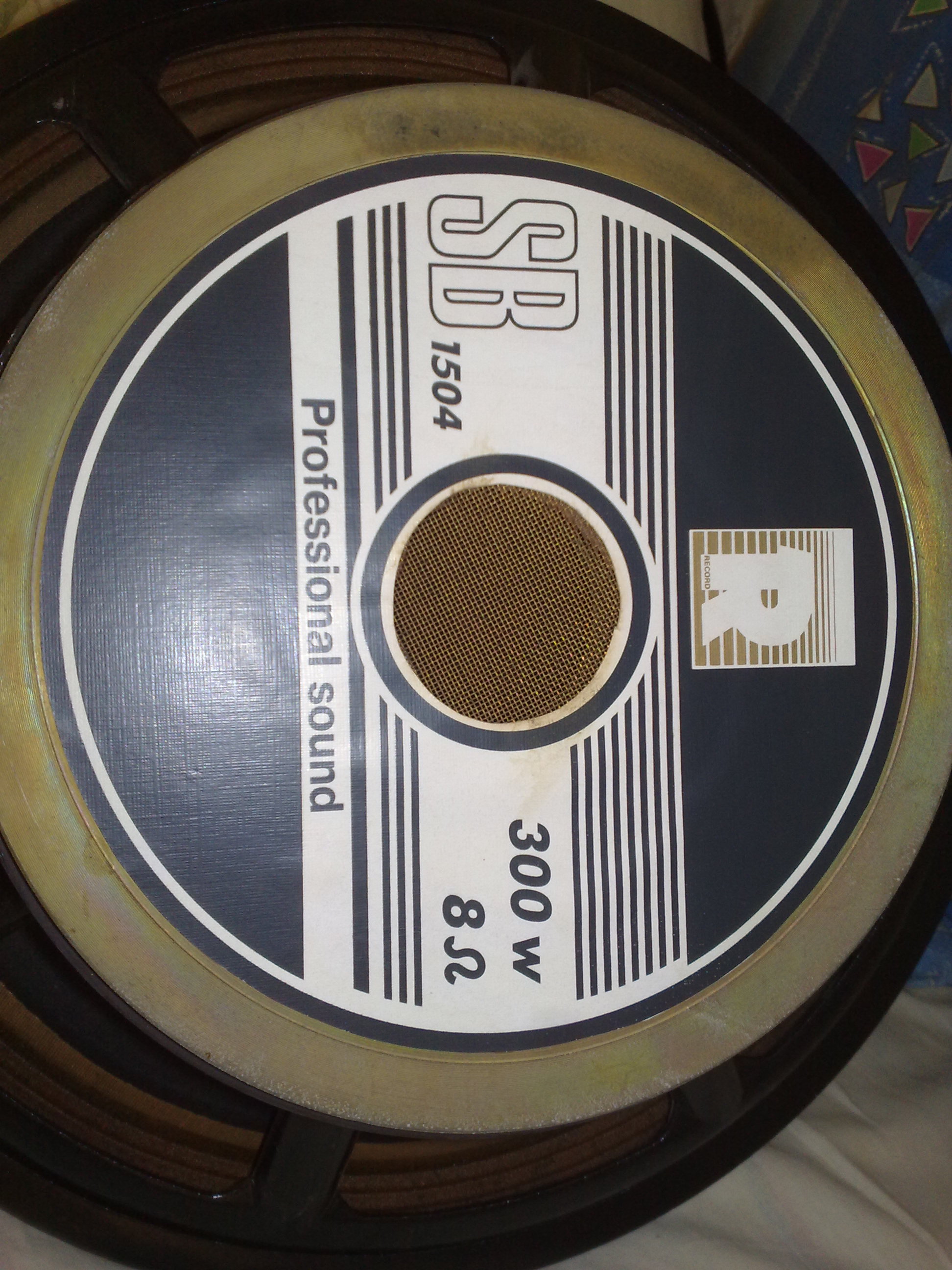

    Вот достались такие динамики. Вижу продукцию этой фирмы первый раз в жизни. Кто-нибудь хоть что-то рассказать про них может?
    PS: На одном динамике чуток ЦШ отклеилась. Чем клеить лучше? БФ-2? Еще чем-то?

    оооуу, это из серии МИТРА, ноги из Питера растут. Восстановить думаете?

    Что именно? Динамики в порядке (были пыльными, практически полность отчистил).

    egorychvasya, я так понял из названия, что катуха 100 мм(4in)? магнит большой на глаз 220 мм? . если есть под наклейкой болты то открутите их и замерьте какова высота намотки и толщина фланца металлического от этого плясать хоть как то возможно будет. но конечно лучше бывалых никто не расскажет.
    клеить думаю можно и 88 клеем и моментом(хенкель)

    это Актон нынешний скорее всего

    Динамики такие были у меня в 90-х. Работали в w-bin питерской сборки. Короткоходы. Очень высоко по диапазону лезут. Их для комбиков приспосабливали, но думаю можно неплохой топ сделать.

    а что если в производстве была не одна модель? буквы SB и кольца на диффузоре мне намекают на 26мм катушку и 12мм зазор.

    Что значит катушка 26мм? Диаметр? Если так, то здесь она 4".

    Имеется ввиду высота намотки , а не диаметр. Надо смотреть. Во всяком случае даже если магнит не снимается, то ничего не останавливает вскрыть дины если навыки есть. Это иногда очень полезно, а с таким возрастом и подавно. Могли запросто края катушки подгореть. Шайба с подвесом просесть, да и сам подвес задубеть мог. Вообще довольно таки неубиваемый динамик должен быть.

    Динамики лучше вскрыть, мало ли где они работали? Смысл обмерять и делать конструкцию под них если с катушки витки слетят? Ревизия для спокойствия не помешает. Колпак и все остальное выклеивается при помощи: растворителя 646-650, изопропанола, этилового спирта, сольвента (выбрать нужное практическим путем).
    1. Катушка (каркас, витки). Если пригорела но нет КЗ витков лечится пропиткой эпоксидной смолой с прогреванием феном (смола более текучая будет)
    2. Место крепления катушки к диффузору (заломы и нарушение клеевого шва). Диффузор в основании (1/3) пропитываю разведенным до жидкого состояния (10-12 капель) клеем "Мастер" http://otzovik.com/review_366840.html (650 растворитель) в несколько слоев. Массы к ПС много не добавит.
    3. Клеевой шов ЦШ. (полиуретан у диффузора, 88-й к корзине)
    4. Тоководы. Вариантов масса.
    5. Подвес. Высохшие и задубевшие тканевые можно почистить и по новой пропитать. (растворитель придется подбирать индивидуально). Бязевые с пропиткой можно легко испортить. Лучше попробовать на не нагруженном участке подвеса (где подвес внахлест на диффузоре). Тканевые пропитывал герленом (3-4 слоя для мидов, 5-7 для суббасов) по слою в сутки с 2-х сторон. Разминать, как новые.
    Ну и всё на этом.
    Да, при провисании подвесов и ЦШ самый быстрый способ (использую сам) это прогревание феном температурой 300*С на гончарном круге (я использую тренажер Грация http://irecommend.ru/content/trenazh...-disk-zdorovya жена не пользуется, а мне в самый раз). Тема по ремонту ЦШ тут https://forum.vegalab.ru/showthread.php?t=62113

    Короткоходный дин.
    По чувствительности весьма не плох, за счет легкой звуковой катушки.
    По мощности слабоват, но ватт 300 вытянет.
    Звуковая катушка примерно диаметра 99,3мм - 99,5мм
    Высота намотки 15мм
    Толщина фланца 8мм.
    Намотка плоским проводом "плашмя"
    Каркас стеклоткань.

    Абсолютно ни чем, все они одинаковые, шо Рекорд шо Митра.
