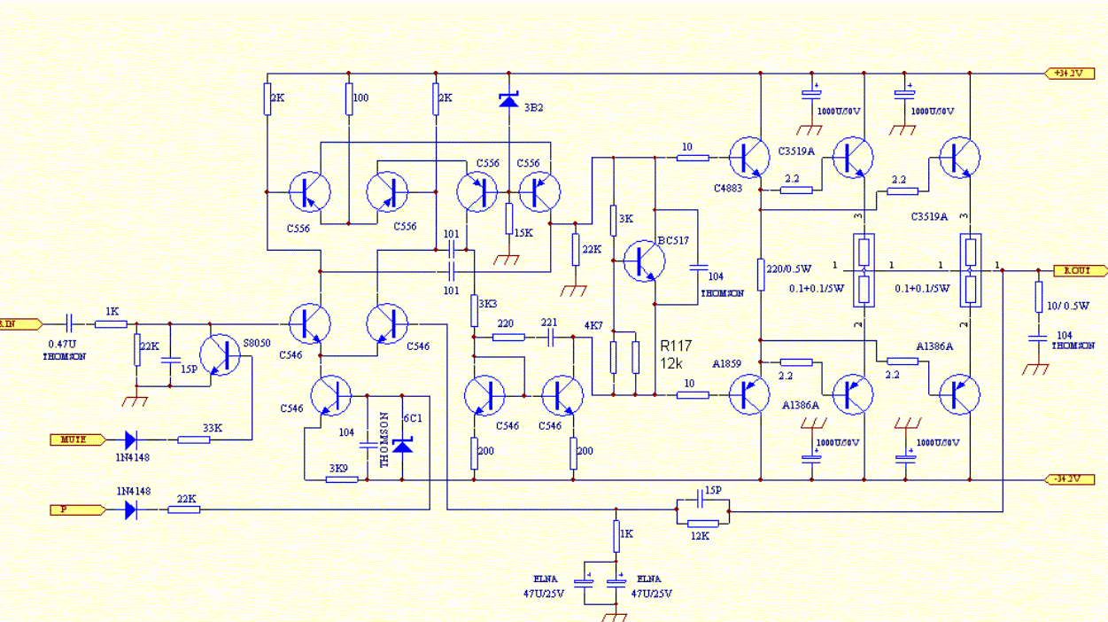

    Аватар для SAB 2
    15.12.2008
    Арзамас
    1,412
    По умолчанию Re: Пути улучшения схемотехники авто УМ
    Ещё один автоусь известной фирмы. Какие будут соображения в плане уменьшения искажений? Увеличить ток покоя это понятно, а вот как быть с коррекцией?
    Увеличить ток покоя чего - ДК, УН, драйверной пары, выходников? У тебя на картинке обычный бип-холтон, типа SymAsym5 с довольно-таки "горячим" для применённых в нём транзисторов каскодным УН(чем сабж от симы и отличается), зарезанным дикими "миллерами" и голодающей по току(около 6mA) драйверной парой. Кормить этим две пары выхлопа при ВК-двойке... мягко выражаясь, кощунство. Отсюда, и полюс низкий, и скорость ни к чёрту, и нечётные в спектре с длинным хвостом уже на средних мощностях, хотя в целом уровень гармошек непосредственно оконечника ожидаемо должен быть относительно не высоким - менее 0,05%. Как-то так. ...а ты собрался сразу упереться в коррекцию.
    Думай. Думай всегда…
    Предвыходной каскад там часто пыхает при проблеме с выходным. Настраиваешь ток покоя - косякнул, меняешь предвыходные. Я его клон под маркой Супра отлаживал. Выходники стояли KET, поменял на Тошибу.
    Это усилок фирмы EOS, я считал эту фирму не в одном ряду с китаем, типа мистери, прролоджи и т.д. И плата там хорошая, двухсторонняя, с метализацией, текстолитовая. Насчёт предвыхода- уменьшил резик в эмиттерах в 2 раза (стал 110 Ом, может мало?). Ток покоя выходников выставил 75мА на пару. А что с остальным делать, х.з. Имею ввиду токами УН и ДК. Коррекцию бы тоже пошевелить.
    SAB 2, Вот схема DLS A2 серии Ultimate. Кроме выходного каскада, все то же самое, но токи УНа побольше. Ток покоя входного ДК меняется пропорциональным изменением резистора в эмиттерной цепи источника тока (3.9к -> 2k) и резисторов в коллекторных цепях дифф. пары (2к -> 1k).
