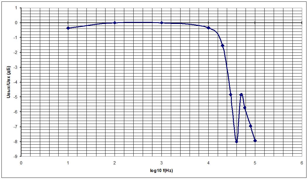

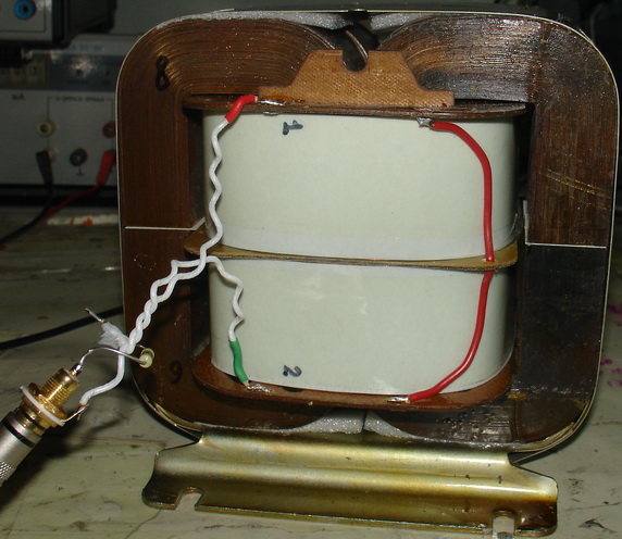

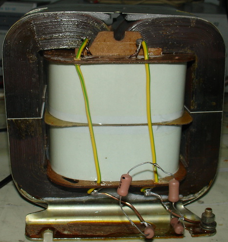

    В данном проекте пытаюсь получить уверенный артикулированный бас от лампового однотактника, с сохранением положительных качеств лампового звука на СЧ и ВЧ.
    Пока макетируется только выходной каскад. Выходная лампа – ГМ70 с графитовым анодом (предполагаемый режим Ua=1130V, Ia=110mA, смещение сетки фиксированное Ug= -110V, внутреннее сопротивление лампы в рабочей точке около 1к7, катод на земле, сопротивление нагрузки 4 Ом приведенное к аноду Ra около 10 кОм). Накал выпрямленный стабилизированный (пульсации гладкие около 1мВ пик-пик) собран, анодное предполагается стабилизированное (три стабилизированных источника напряжения на 370В с эмиттерными повторителями в качестве регулирующих элементов, соединяются последовательно), смещение сетки от стабилизированного источника отрицательного напряжения.
    Выходные SE трансформаторы – на киловаттном железе ОСМ1-1,0. С таким железом большой проблемой является ранний завал АЧХ из-за больших межслоевых и межобмоточных емкостей. Поэтому решено было делать намотку со средней щечкой (катушка состоит из двух галет). Это около 4 раз снижает межслоевые емкости в первичке, хотя (необходимый компромисс) увеличивает индуктивность рассеяния. Для снижения межобмоточных емкостей применено минимальное секционирование, первичка 6+12+6 слоев проводом 0,49мм по лаку, вторичка 4+4 слоев проводом 1,15 по лаку.
    По факту, однако, все намеченные слои не уместились, пришлось первичку делать 6+10+6 слоев, получилось 3544 витка, активное сопротивление около 120 Ом. В каждом слое вторички 72 витка, все восемь слоев соединяются в параллель. Коэффициент трансформации n=3544/72 = 49,22, n*n=2423.
    Расчетный суммарный немагнитный зазор получается 0,48мм, поставил 2х0,2=0,4мм, с учетом неидеальности прилегания «подков» железа. Индуктивность первички собранных трансов на частоте 100Гц около 75Гн. Один из выводов вторички соединен на «массу» железа. Для измерения предполагаемой АЧХ выходного каскада, провел измерения с генератором и осциллографом. Сигнал с генератора подается на первичку транса через резистор 1к6, который имитирует внутреннее сопротивление лампы. Вторичка транса нагружена сопротивлением 4 Ом. По амплитудам входной и выходной синусоид на разных частотах постороена АЧХ. На 10 Гц завал составляет -0,35дБ, на 20кГц завал около -1,5дБ. На более высоких частотах видны резонансы, исключить которые с большим железом является трудной задачей, и пока не решенной в данной конструкции транса.

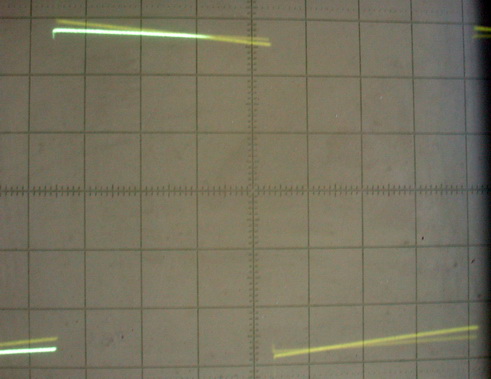

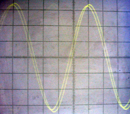

    Прилагаю фото входной и выходной синусоид на 10Гц, и меандры на 100Гц.

Название:	10Гц синус Rг=1к6 Rн= 4 Ом.jpg
ID:	222070   Нажмите на изображение для увеличения.
Название:	100Гц меандр Rг=1к6 Rн= 4 Ом.jpg

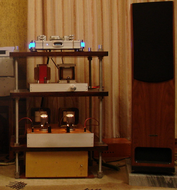

Название:	ГМ70 в системе.jpg

    Меня немного успокоила прогнозируемая АЧХ с вышеукзанным трансом, поскольку в топовых аппаратах она существенно хуже по НЧ.
    "Ламповый усилитель Renaissance-25SE Цена: 130 000 euro Номинальная выходная мощность - 25 Вт, чувствительность - 1 В, частотный диапазон - 18-22000 Гц."
    1. Не очень понятно как средняя щечка снижает межслоеые емкости "около 4 раз". А, что при этом с межобмоточными емкостями?
    2. Разница в активном сопротивлении параллельных ветвей вторички будет существена а это рост индуктивности рассеяния ( в принципе такое соединение возможно и иногда даже полезно, но тогда конструкция первички должна быть иной).
    3. Не смотря на соединении вторички с "массой" сердечника у Вас по сути, при снятии АЧХ, вторичка висела в воздухе. Для ламп с таким напряжением на аноде эксплуатация усилителя с незаземленной вторичкой опасна. Даже если есть стопроцентная гарантия по изоляции, емкостные токи обеспечат ощутимый удар и дырку в шкуре.
    С заземленной же вторичкой АЧХ может Вас разочаровать.
    С уважением hydr.

    2 hydr. Благодарю за профессиональные комментарии. Жаль только, я не нашел указаний какой "тогда конструкция первички должна быть". В трансформаторных делах много профессиональных секретов.
    Снижение межслоевых емкостей при галетной намотке - я согласен, это некорректное выражение, но часто его применяют как некий жаргон, когда читающий должен додумывать что имеется в виду в более точных формулировках. Это же относится к фразам, когда говорят о "снижении межслоевой емкости" при Z-обмотке. На самом деле снижаются в 2 раза межслоевые емкостные токи, за счет снижения в 2 раза межвитковых напряжений, и снижаются в 4 раза джоулевы потери:
    "Межслоевую емкость С можно оценить зная площадь слоя и расстояние между слоями (диаметр провода с изоляцией+изолирующая прокладка, у которой может быть и диэлектрическая проницаемость больше 1). Межслоевой емкостный ток I равен U*omega*C где U- напряжение выдаваемое одним слоем. Джоулевы потери I^2*R где R- сопротивление обмотки."
    А емкость - это чистая геометрия и диэлектрическая проницаемость, которые не меняются при галетировании. При сравнении энергии в "межслоевом конденсаторе" C*U**2, при традиционной, Z-обмотке, и галетной обмотке, простой расчет с помощью программы Excel показывает снижение энергии в соответствии с коэффициентами 1, около 0,7 при Z, и 0,25 при галетной.
    Про заземление одного из выводов вторички, Вы имеете в виду обязательность посадки на заземляющий провод в розетке, или достаточно будет в моих макетных измерениях соединить вторичку с общим проводом на выходе генератора?

    До усилителя пока еще далеко, собираются пока только его основные блоки. Грубая прикидка выходного сопротивления говорит, что при квадрате коэффициента трансформации около 2500, и внутреннем сопротивлении лампы 1к7, Rвых будет менее 1 Ом, в районе 0,7 Ом.
    Артикуляция баса действительно получше на ГМ-70 по сравнению с 300В, слушал разные варианты. Причины пока не понятны, но дело не только в Rвых. Фантазировать по этому поводу не хотелось бы.
    С конца.
    1. Да, с генератором.
    2. Все правильно расчет динамической емкости удобней всего (и наглядней) вести через вычисление интегральной суммы энергии на элементарных емкостях. Разность напряжений вычисляется не сложно. Нужно только помнить о том, что на частотах близких к Fрез этот метод дает серьезную погрешность из-за поворота фазы, который делает трудно определяемой разность напряжений.
    А в приннципе подход при котором мы стараемся расположить обмотки так, что бы сумма квадратов напряжения приложенного к элементарным емкостям была минимальна, абсолютно верен.
    Относительно межслоевой емкости. Она минимальна когда у вас каждый слой в секции обмотки начинается с одной и той же стороны катушки. Это порождает неудобства с коммутацией, но .....
    Есть еще один прием, снижающий межобмоточную. При сохранении суммарной толщины межобмоточной изоляции толщину изоляции между конкретными секциями распределить пропорционально разности напряжения между этими секциями.
    3. Джоулевы исчезающе мало связаны с емкостью. Ток через емкость реактивный.
    4. Если ток в ветвях вторичной обмотки снижается к периферии обмотки то ровно так же должена снижаться напряженность поля создаваемая секциями первичной обмотки. Этого достигают изменением числа секций и пр. ухищрениями. Грубо говоря суть в том, что бы ближайшие к друг другу секции первички и вторички создавали одинаковую напряженность магнитного поля. В этом случае внешнее поле (выходящее за пределы катушки) будет практически отсутствовать, что есть очень хорошо с точки зрения уменьшения Ls.
    Полезность этого приема заключается в том, что индуктивность рассеяния пропорциональна квадрату напряженности поля и объему в котором это поле заключено. Если мы побороли внешнее поле с помощью вышеуказанного приема, то вот поле между секциями непобедимо и равно сумме полей рядом расположенных секций первички и вторички.
    Понятно, что объем пространства между секциями увеличивается к периферии катушки, но одновременно мы с вами уменьшаем ток в секциях и соответсвенно резко валится величина энергии магнитного поля (Н^2) ( есть хитрая возможность увеличивать толщину межобмоточной к периферии не увеличивая индуктивность рассеяния).
    Лучше всего когда энергия магнитного поля (V * m0 *Н^2)/2 во всех промежутках будет одинакова.
    Это условие наименьшего Ls и заодно гарантия от частных резонансов.
    С уважением hydr.
    Соединил общий генератора с железом транса, на 10 и 20кГц изменения практически никакие, резонансы на тех же частотах, может только на 100кГц выходное чуть просело.

    Межслоевая изоляция - прочная лавсановая пленка (0,015мм) в два слоя. Мотал не я, более опытный в этом деле товарищ (несколько ГМ70 уже работают с его трансами).
    Первый минимум на АЧХ соответствует около 38кГц. Полосу мощности померяю уже наверное на готовом выходном каскаде, предположительно чуть больше 20кГц.
