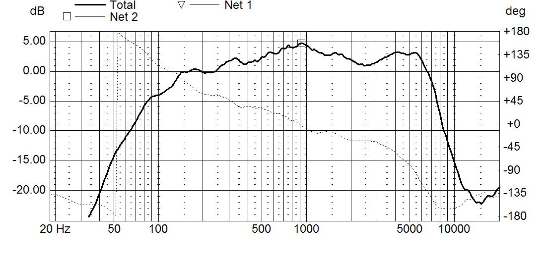

    Malinovsky D H1215 кривые на серединке, сильно, и это слышно.

    Кривые - имеется ввиду впадина на 1 кГц или что-то еще?
    Эту впадину планируется частично закрыть баффлстепом. Хотя, не совсем уверен, что получится закрыть гладко...
    Если не 1215, что порекомендуешь из 6,5", чтобы тянул до 2,5 кГц?

    В инете, по ссылке http://www.zaphaudio.com/6.5test/ намеряли довольно ровную АЧХ от 1,5 до 4 кГц

    Н1215 - очень ровный динамик и хорошо звучащий.
    А АЧХ зависити как от условий измерения, так и от конфигурации передней панели (например, ширины).

    лукавит, очень маленькое окно сильно сглаживает итоговую АЧХ.
    George Krilov он кривой как по даташиту производителя, так и по моим измерениям.
    В дальнем поле условия измерения для конусных динамиков практической роли не играют, а конфигурация панели не привносит ярко выраженных резонансов.
    Malinovsky D он звучит не противно, просто бумага хиленькая, не держит 39мм катушку, мне кажется что 1217 будет лучше.

    На приведенной картинке виден баффл степ и комната, но даже так все укладывается в +-2.5 дБ. Это очень ровный динамик. И очень удачный.
    В дальнем поле больше играет роль комната.

    Напрягает выступ на 4-5 кГц. На даташите он меньше, а в инете его вообще не нашли. В общем, ничего страшного, но появляются лишние заморочки в фильтре.
    MaxMan, а у тебя нету, случайно, картинки АЧХ 1217?
    Взглянуть бы краем глаза, сравнить...
    Жаль, что 1217 несколько сложнее вписывается в ФИ. 1215 смотрится более благополучно.

    George Krilov, для сравнения я привожу АЧХ действительно ровных динамиков
    1. Vifa M17SG
    2. Peerless 850110
    3. Vifa PL18
    Malinovsky D, пик на 4-5кГц подрос после установки пули, в оригинале он чуть меньше. Я думаю что добротность H1217 можно будет сбить дополнительным магнитом.
