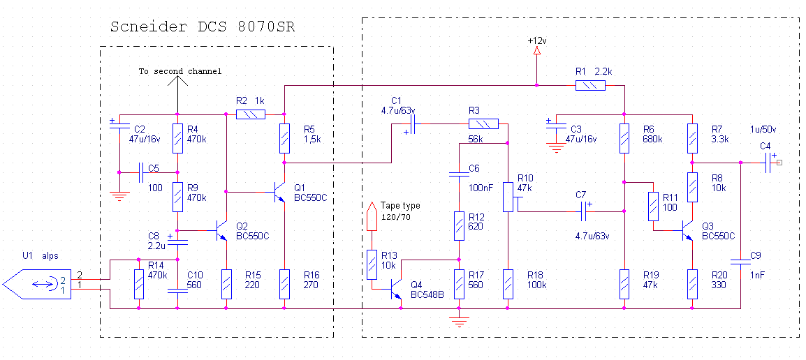

    Чего народ скажет по поводу такой схемы?
    Сколота с дохлой деки. Год выпуска примерно 85.
    Левая часть схемы собрана на отдельной ээкранированой плате и находится рядом с головой, на плате еще было реле переключения запись/воспроизведение.
    Вообще очень странный был апарат. Стал донором головы, поскольку восстановить механику не удалось.
    Дека давно выброшена и фоток нет, остались только некоторые платы.
    Напряжение питания взято от фонаря, поскольку дека не имела своего блока питания.
    На каждой стороне корпуса был разъем, что позволяло составить комплекс просто ставя блоки друг на друга или рядом или еще как угодно
    Все электролиты разных фирм и марок. Конденсатор паралельно голове - пленка, а корректирующая 100н - керамика. Дальше в тракте идет микробы долбей, ключи 4066 и гора лм324 в кроватках. Механика вызжает примерно как у нашей РРР-М201, только сама дека меньше раза в 2, полностью на квазисенсорном управлении (аналоговых ручек нет). ЖК дисплей с подсветкой, якость завист от внешнего освещения (фоторезистор для этого) Двухмоторная механика управлялась микроконтроллером. Третий мотор на выезд ЛПМ.
    На ЛПМ стоят датчики типа ленты, в том числе метталл(тип IV).
    Вот такой вот сюр.
    Это так в европпе делать модно было?
    WBR, Michael.
