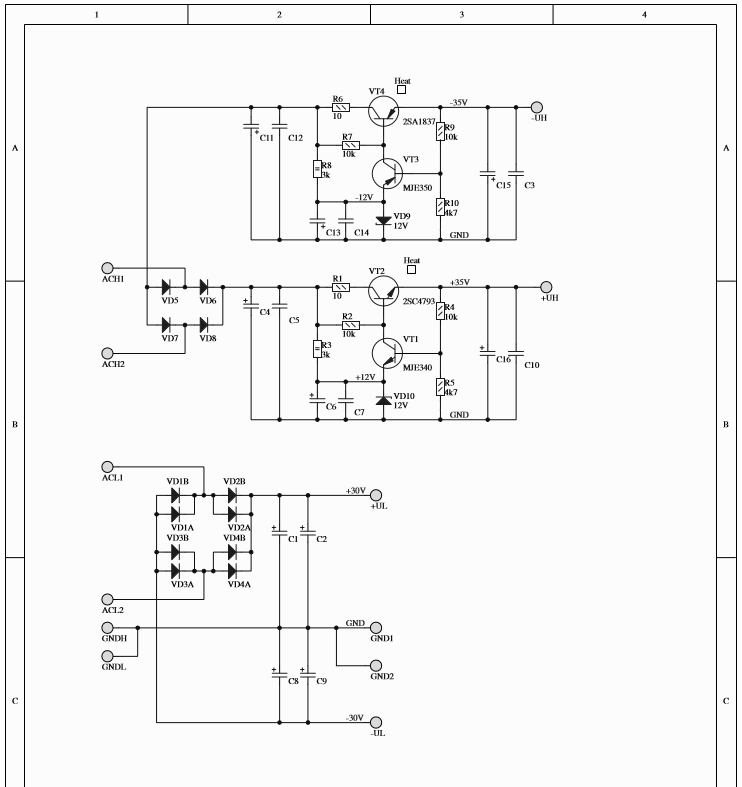

    Схема блока питания:
    В схемах могут быть ошибки - только для ознакомления.

    Dimatishov, блок питания содержит стабилизаторы напряжения или только электролиты?
    Схемку показать можете.
    Чем обусловлен выбор именно PZTA42, 92?
    Зачем нужна индуктивность в УН 100мГн?
    им- советовать, а слушать потом- Вам...(c)vd_two
    Аватар для Dimatishov
    07.10.2005
    151
    По умолчанию Re: Новый усилитель мощности без драйверного каскада.
    Уже столько картинок выложил, так меня забанят за мусор
    1. Схема классическая, не стоит внимания. Power_SCH.pdf
    2. Просто у меня они есть базе и корпус смд - их и поставил. Есть вариант платы на смд транзисторах.
    3. Индуктивность нужна для коррекции. Применяется во многих схемах, в том числе в усилителе WP. Погуглите.
