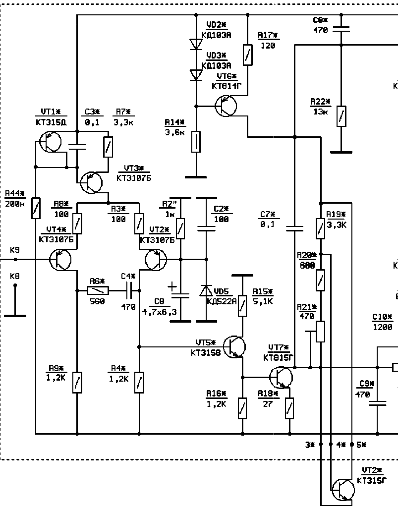

  4. #63
    Аватар для sirogaz
    09.09.2004
    Центр
    565
    По умолчанию Re: Доработка усилителя Pioneer A702R
    Цитата Сообщение от Peredelkin1 Посмотреть сообщение
    VT 6 не источник тока, его можно поставить в любой 2 тактный выход.
    Возможно мы смотрим разные схемы...
    И пример реализации плииз...
Название:	Без имени-2.png
    Последний раз редактировалось sirogaz; 09.12.2006 в 17:14.

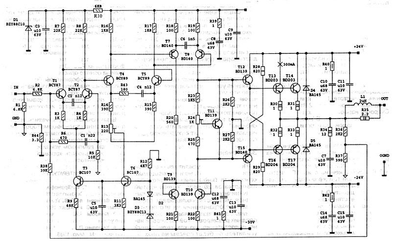

  5. #64
    Старый знакомый Аватар для Peredelkin1
    05.05.2006
    Kiev
    500
    2 SIROGAS
    Конечно это не Шушурин. Раньше ее использоввал М. Отала в прилагаемой схеме.

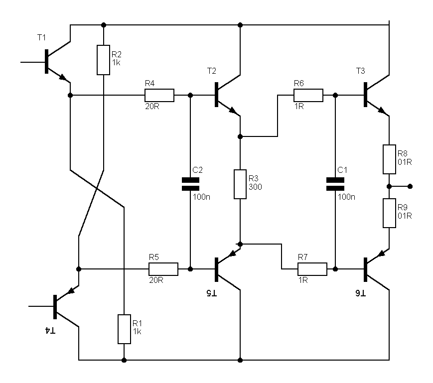

  12. #71
    05.05.2006
    Kiev
    500
    2 SIROGAS
    Хотя бы так.
