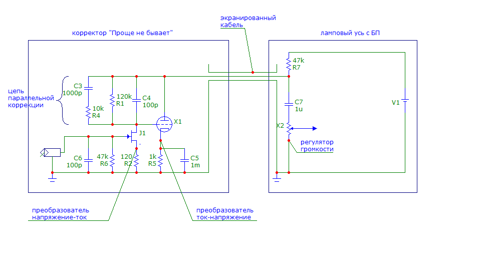

    Особенности схемотехники
    - Корректор получает питание от БП оконечного усила через сигнальный кабель, что упрощает построение и избавляет от проблем с фоном от близкорасположенного БП.
    - Питание высоким напряжением обеспечивает отличную перегрузочную способность (20В ампл при Кг=0.1% (по симу))
    - Корректор 2х каскадный, по схеме преобразователь напряжение-ток->цепь параллельной коррекции-> преобразователь ток-напряжение. Оба преобразователя охвачены местной ООС, линеаризующей преобразование.
    (R2 для первого и R1C4R4C3 для второго).
    - Низкое выходное сопротивление (близкое к 1/S триода) и, как следствие, отличный ПСРР.
    - Сток полевика нагружен на "виртуальную землю" и его миллер не проявляется.
    Особенности расчета
    - на катоде триода должно быть напряжение, достаточное для работы полевика в режиме насыщения (источника тока), достаточно 5-12В
    - постоянное напряжение на выходе корректора определяется током через R1, а ток - резистором R2. Выходное напряжение остается стабильным при изменении питающего тока.
    - нагрузку корректора (R7) следует брать не меньше R1/mu триода, чтоы не просаживать басы.
    - ток через триод вычисляется как разность питающего тока (ИТ вместо R7 крайне желателен) и тока полевика.
    Номиналы деталей будут уточняться в процессе макетирования.
    Замечания, дополнения?

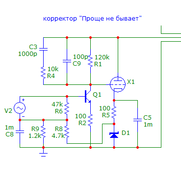

    Последний раз редактировалось fakel; 26.10.2014 в 17:16. Причина: Добавил схему на биполяре

    Аватар для fakel
    30.11.2007
    11,170
    По умолчанию Re: Корректор Проще не бывает

    А если нет уся с нагрузкой 47к?
    Надо сделать!
    Будет лучше если источник тока

    Аватар для fakel
    30.11.2007
    11,170
    Ребят, споры о лампочках в этой схеме сильно нивелируются 100%-ной ООС, котороая охватывает лампочку с анода на сетку.

    Аватар для fakel
    30.11.2007
    11,170
    Цитата Сообщение от shost Посмотреть сообщение
    если на лампе - то без оос, пассивная коррекция
    Повторитель на выходе полюбому есть? Вот тебе 100% ООС!
    а если с оос - оу и все еще проще, лампы не нужны
    На каком ОУ ты получишь 50В с Кг=0.0001%?
