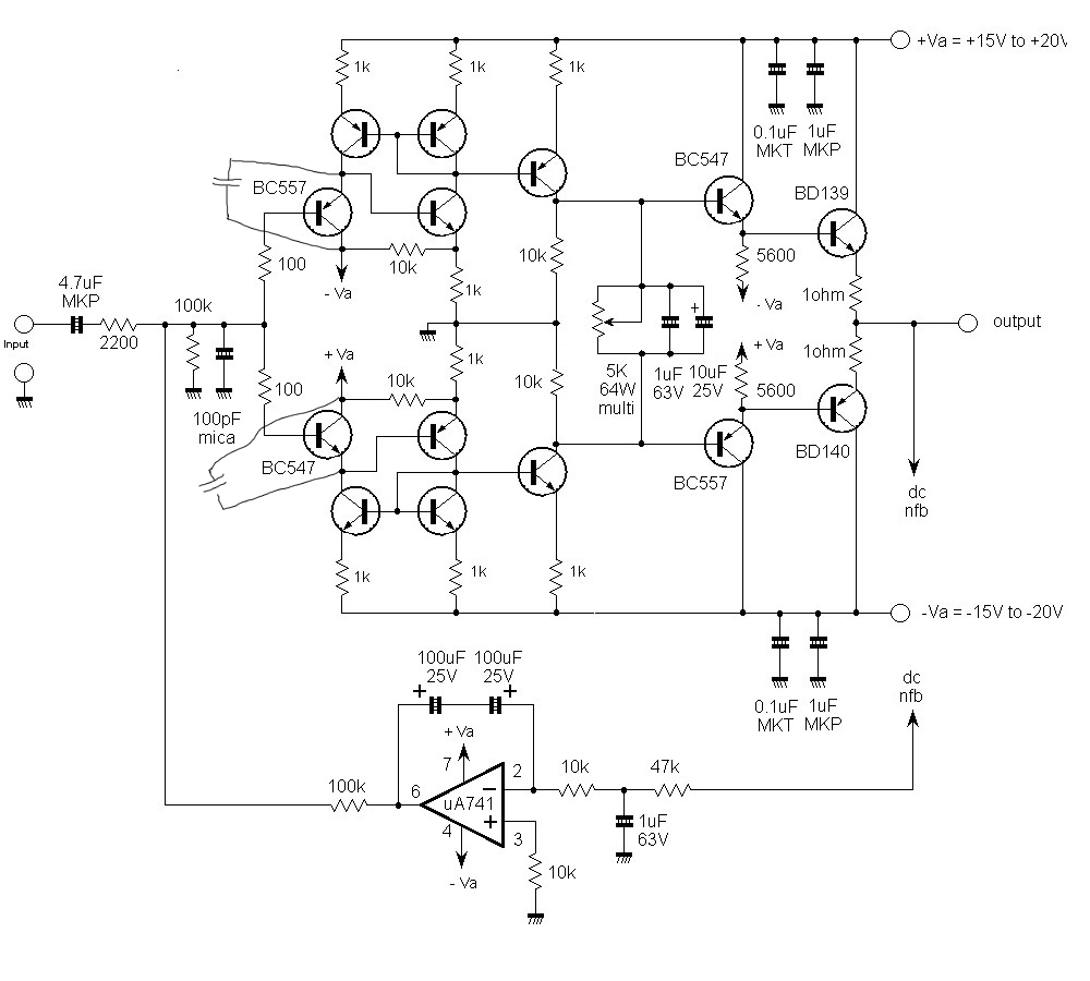

    По умолчанию Проблемы с каменным усилителем по схеме Андреа Чуффоли
    Мной был повторен проект андреа чуффоли. Это усилитель для наушников на транзисторах,я собрал его на 546/556 выходной каскад на бд139/бд140,. Проблема заключается в наличии достаточно громкого шипения. Земляных петель как бы то нет. Интеграторы постоянку держат хорошо, ток покоя 80мА. Питание шунтировал пленкой 2.2мкф, 100нф, 220нф, 10нф. Укажите где может быть собака зарыта.

    По умолчанию Re: Проблемы с каменным усилителем по схеме Андреа Чуффоли
    С закороченным входом тоже шипит?
    с закороченым шипит, но не так сильно.
    Похоже на возбуд по цепи ПОС ОК-ОЭ-зеркало-снова ОК
    ---------- Сообщение добавлено 21:08 ---------- Предыдущее сообщение было 21:07 ----------
    Попробуй зашунтировать крайние левые транзисторы (ПРОСТАВЬ ОБОЗНАЧЕНИЯ!!!) пикушками на 1000-1000пик
    Я в схемотехнике не спец. Какие пути развязывание этой проблемы, если можно то на схеме изобразите. Заблаговременно спасибо.
    ПРОСТАВЬ ОБОЗНАЧЕНИЯ!!! Еще раз говорю
    Номера (VT1, VT2...)
    это будет долго очень долго.
ID:	220951 Я на схеме нарисовал, так будет правильно ??
    Нет, те что выше и ниже
    Первые транзисторы поставь малошумящие.
    В УНе Б-К, пвесить емкости 10-20пф....
    Например 2SA992-2SC1845.
    Доброго времени суток. Было много проблем и не хватало времени заниматься схемой. Несколько дней назад наконец добрался до паяльника
    По совету поставил в первый каскад малошумящие транзисторы 2са970 2ши2240,не помогло.Шунтирование Б-К переходов тоже не помогло.
    Потом меня осенило что шумит питание. Оказалось что стаба на lm317|lm337 и 4400uF в плече недостаточно. Тогда я собрал crc фильтр 10mf-3R-10mF-3R-1mF-3R-470uF и шум пропал. Усилитель заработал очень хорошо, звук просто бомба (напряжение питания +-15в ток выходного каскада 80мА) Сейчас собираюсь сделать стабилизатор на микросхеме m5230l.
    Мои вопроси:
    1 Посоветуйте хорошую схему на микрухе m5230l для напряжения +-18в и тока 300мА, или дайте ссилку на тему.
    2 Как ввести в схему термостабилизацию выходного каскада, так как планирую для низкоомных наушников поднять ток ВК до 300мА?
    Заблаговременно спасибо всем кто отзовется.
    С уважением ваш GOIIHIK
    Если уж на то пошло, то когда шумит питание, это называется не "шум", а "фон".
    Нет. Фон это шум с преобладающей составляющей сетевой частоты или с удвоенной сетевой частотой, (50-60Гц или 100-120гц) в зависимости от типа выпрямителя. а тут шум чем-то похож на белый или розовый, то есть имеет весь спектр частот.
    Кстате сегодня собрал стаб на M5230l+2sa1837+2sc4793 по схеме high ripple rejection circuit. Я очень удивился он также немного шумит, менее чем lm317-lm337. но все же шум есть.
    Ясно. Тогда получается, раз так хорошо слышны помехи БП, то у УМ такое-себе подавление помех по питанию.
    Значит, если УМ трогать не хотите, есть смысл улучшать БП.
    Для УМ, думается мне, даже для наушникового, нет особого смысла использовать что-то сильно лучше чем стабилизаторы lm317-lm337 или M5230l. Главное - перед стабилизаторами напихать RC-фильтров, что вы и сделали.
