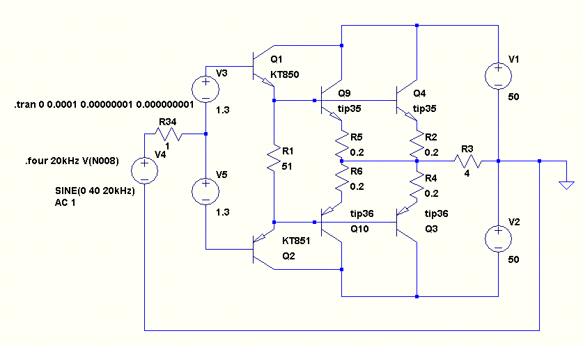

    Цитата Сообщение от Nick
    Параллельное включение можно рассматривать как несколько ЭП работающих на большее R = Rн*N, где N кол-во пар. Поэтому искажения должны быть меньше.
    Прикрепляю результаты полученные в МС7.
    Четные гармоники уменьшаются а нечетные увеличиваются с увеличением пар вых транзисторов. А что Ваша прогр. показывает?
    1-на пара, ток покоя 130ма.
    Harmonic Frequency Fourier Normalized Phase Normalized
    Number [Hz] Component Component [degree] Phase [deg]
    1 2.000e+04 9.417e+00 1.000e+00 179.85° 0.00°
    2 4.000e+04 6.766e-03 7.184e-04 -27.14° -206.98°
    3 6.000e+04 2.726e-02 2.894e-03 -107.74° -287.59°
    4 8.000e+04 7.027e-03 7.462e-04 171.67° -8.17°
    5 1.000e+05 9.145e-03 9.711e-04 75.62° -104.22°
    6 1.200e+05 1.060e-03 1.126e-04 -63.34° -243.19°
    7 1.400e+05 1.263e-03 1.341e-04 -167.42° -347.26°
    8 1.600e+05 4.118e-04 4.372e-05 135.14° -44.70°
    9 1.800e+05 5.892e-04 6.256e-05 -118.80° -298.65°
    Total Harmonic Distortion: 0.322946%
    2-две пары, ток покоя 130 ма каждой.
    1 2.000e+04 9.696e+00 1.000e+00 179.97° 0.00°
    2 4.000e+04 9.496e-04 9.793e-05 -133.46° -313.44°
    3 6.000e+04 5.519e-03 5.692e-04 -109.05° -289.03°
    4 8.000e+04 1.303e-03 1.344e-04 179.26° -0.72°
    5 1.000e+05 2.492e-03 2.570e-04 98.14° -81.83°
    6 1.200e+05 3.022e-04 3.116e-05 177.78° -2.19°
    7 1.400e+05 1.067e-03 1.100e-04 -145.86° -325.84°
    8 1.600e+05 4.619e-04 4.764e-05 -177.10° -357.07°
    9 1.800e+05 8.571e-04 8.840e-05 -145.72° -325.69°
    Total Harmonic Distortion: 0.066397%
    Проверял с разными выходниками, результат аналогичный.
    А у вас источник с 0 сопротивлением? Интересно посмотреть со 100омным и более источником.
    Источник имеет сопротивление 1 Ом, при изменении сопротивления источника от 1 до 100 Ом картина с Кг изменяется. До 50 Ом, так как я описывал, переход 45-55 Ом, выше 60 Ом как описано во многих источниках - с увеличением пар вых транзисторов Кг уменьшается.
    У меня 1 ом. Пост 85. Хотя в реалии используют токовое управление (очень высокое Rвых УН).
    Действительно, я думал, что у вас такие результаты из-за низкого сопротивления источника, но похоже что это не так.
    Самое интересное что искажения одной пары на 4 ома практически такие же как двух пар на 2 ома, что вообщем соответствует тому, что писал Дуглас. Это происходит потому что основной вклад в искажения ВК вносят выходные тр-ры, линейность которых сильно завист от Rн, как я и писал раньше. Предвыход, работая в классе А, вносит в 10 раз меньшие искажения (я посмотрел ).
    Я мерял на 20kHz 40V.

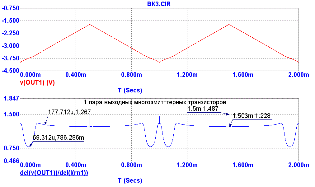

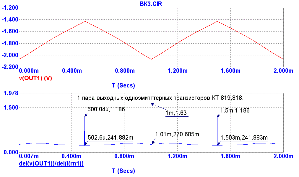

    Цитата Сообщение от Л. Зуев
    Переходные искажения на самом деле не могут быть большими в усилителе с линейным выходным сопротивлением, так как они вызваны нелинейностью изменения падения напряжения в выходном каскаде в окрестностях точки перехода через ноль тока нагрузки, а это и есть нелинейность выходного сопротивления каскада
    Согласен, переходные искажения снижаются в линеаризованных двойках ЭП - пример вых каск С.Агеева, но снижаются не кардинально.
    В моих тестах нелинейность выходного сопротивления проявляется и в амплитудных значениях выходного напряж. (измерение через "хвост" по синусу, пиле, в диапазоне частот). Подробно в РХ3/2006. При парал. соединении транз. от 1 до 10шт в плече вых. сопротивлен двойки ЭП падает с 1,2 Ом до 0,1 Ом и исчезает значительная нелинейность (прикрепляю рис. 2.12, 2.13). Для двух УМЗЧ (не охвач общ. ООС) с разн. вых. каскадами двойка ЭП и мой вых. каскад на рис 3.14, 3.17.
    Красн цветом УМЗЧ вых каск двойка ЭП, синим - УМЗЧ С.Рубальского.
    Сергей, выбросы на рисунке 3.14 - это не нелинейность. Просто на вершинах синусоиды дифференциал выходного тока переходит через ноль, а напряжение на выходе повторителя немного отстает от тока и его дифференциал в эти моменты нулю не равен. В итоге деления на очень маленькое число, стремящееся к нулю, и получаются эти выбросы. Посмотрите рисунок.

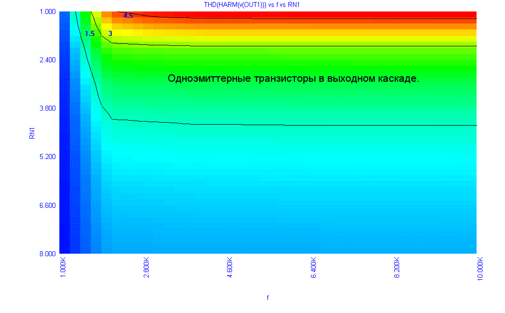

    сможем найти причину расхождений, это не так сложно. Для этого нужно промоделировать ВК на одной паре с разной нагрузкой (8, 4, 2 ома) и посмотреть спектры для выхода и предвыхода
    Мне кажется вся причина разбежности результатов кроется в многоэмиттерной паре 2SA1302, 2SC3281, в их стабильном коэф передачи тока базы в диапазоне токов нагрузок. Прикрепляю результат THD в диапазоне нагрузок 1-8 Ом для вых. каск двойка ЭП 1 пара транзисторов. Два варианта для 2SA1302, 2SC3281 и BD240, BD241 (и других). Для многоэм. пары с увеличен нагрузки от 8 до 1 Ом 2я гармоника увеличивается, 3я и выше гармоники уменьшаются до нагрузки 1,9 Ом, дальше гармоники возрастают - не это ли проявление конструктивной стабилизации беты, что и учтено в модели. Для одноэмиттерн транзисторов с увеличением нагрузки все гармоники возрастают "синхронно". В пред каскаде с увеличением нагрузки THD увеличивался в небольших пределах во всех вариантах. При использовании одноэмит транзисторов в вых каскаде полученные мною результаты при парал. соединении вых транзисторов близки к Вашим. Я думаю, если бы мы исследовали вых. каскады в диапазоне нагрузок ниже 2 Ом наши результаты были бы афтентичными при использовании много и одноэмиттерных транзисторов.
    На 20 кГц смотрел результаты от 1 кГц отличаются незначительно.
    В таком случае как обьяснить отсутствие выбросов в моем УМЗЧ?
    Описание процессов при помощи диф. уравнений позволяет фиксировать множество факторов, в том числе изменение импеданса выхода УМЗЧ в диапазоне выходных токов, напряжений, частот. Применяя термин выходное сопротивление УМЗЧ я надеялся на поглащение этим термином и импеданса.
    На Вашем рисунке согласно схемы и графика выходное сопротивление равно 1 Ом, а выбросы - реакция на реактивную часть, не так ли? Исключите конденсатор и выброса не будет.
    Последний раз редактировалось wert; 30.07.2006 в 17:15.
  19. #98
    22.02.2005
    3,129
    По умолчанию Re: Усилитель Сергея Рубальского
    Более низким выходным сопротивлением и меньшим сдвигом фазы в результате действия ООС.
    На Вашем рисунке по схеме и графику выходное сопротивление равно 1 Ом, а выбросы - реакция на реактивную часть, не так ли? Исключите конденсатор и выброса не будет.
    Это само собой. Я конденсатор и поставил специально для иллюстрации этого эффекта. В ЭП выбросы на вершинах синусоиды вызваны той же причиной. Нелинейности такого характера на активной нагрузке там не может быть, так как в эти моменты времени в схеме очень маленькие скорости нарастания токов и напряжений, а через одно из плеч выходного каскада протекает достаточно большой ток, обеспечивающий стабильность выходного сопротивления.
    Сообщение от wert
    Все дело в том, что усилители не охвачены общей ООС, в статье и посте я ссылку на это делал. Прикрепляю граф Rвых вых каскадов для 1 и 10 пар транзисторов при Cn=0. Для 10пар выходное сопротивление низко колеблется в пределах 77-120 милиОм , выбросы 110 милиОм.
    Для 1 пары Rвых изменяется в пределах 0,79 - 1,26 Ом, выбросы 0,25 Ом. При шунтировании выхода емкостью 50нФ для 1 пары выбросы резко увеличиваются, для 10 пар уменьшаются. Но шунтирование выхода емкостью не есть корректное эмулирование импеданса выхода каскада, поэтому однозначные выводы по последнему сделать сложно.
    Можно проверить влияние на амплитуду выброса разных типов транзисторов (с разными емкостями переходов и др.), займусь проверками позже. Прикрепляю график вых сопрот вых каскада на отечественных транзисторах КТ816,817,818,819. Уж очень низкое выходное сопротивление получается(возможно модели наших авторов), но выбросы резко увеличились - 1,4 Ом (емкости переходов транзисторов в 5 раз выше многоэмиттерных транз). Т.е. предположение о том, что чем ниже вых сопротивление каскада тем меньше выброс пока не подтверждается, а связь с емкостями переходов явная.
    Я имел ввиду ООС, охватывающую выходной каскад.
    Плавные колебания Rвых - это явно переходные искажения, а выбросы на вершинах пилы нужно просто игнорировать. Нельзя определить дифференциальное сопротивление, если ток не изменяется.
