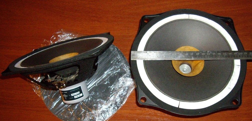

    В январе 2012 года купил широкополосные динамики от Олега Руллита.

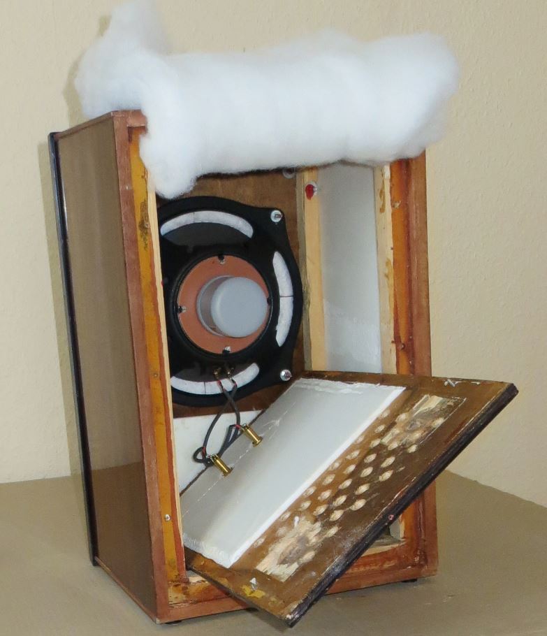

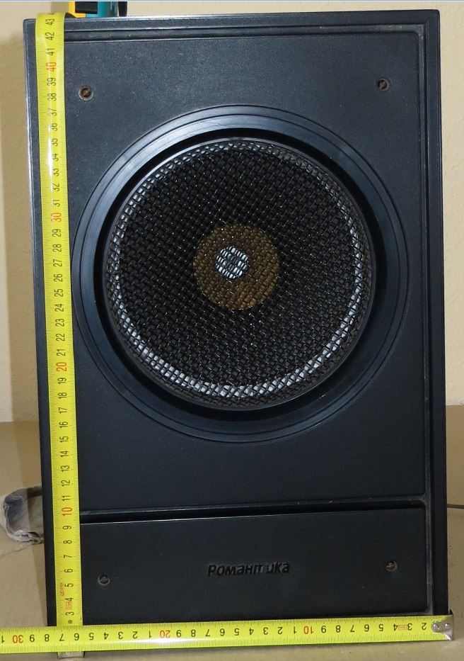

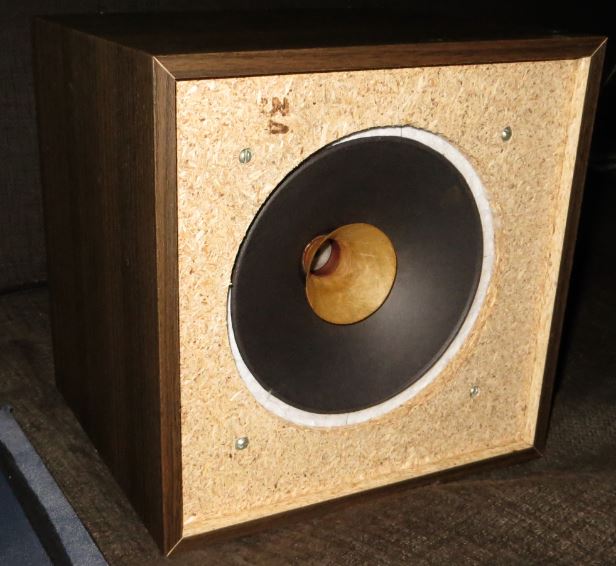

    Вначале пробовал подобрать какие-нибудь готовые корпуса - вот первые попытки.

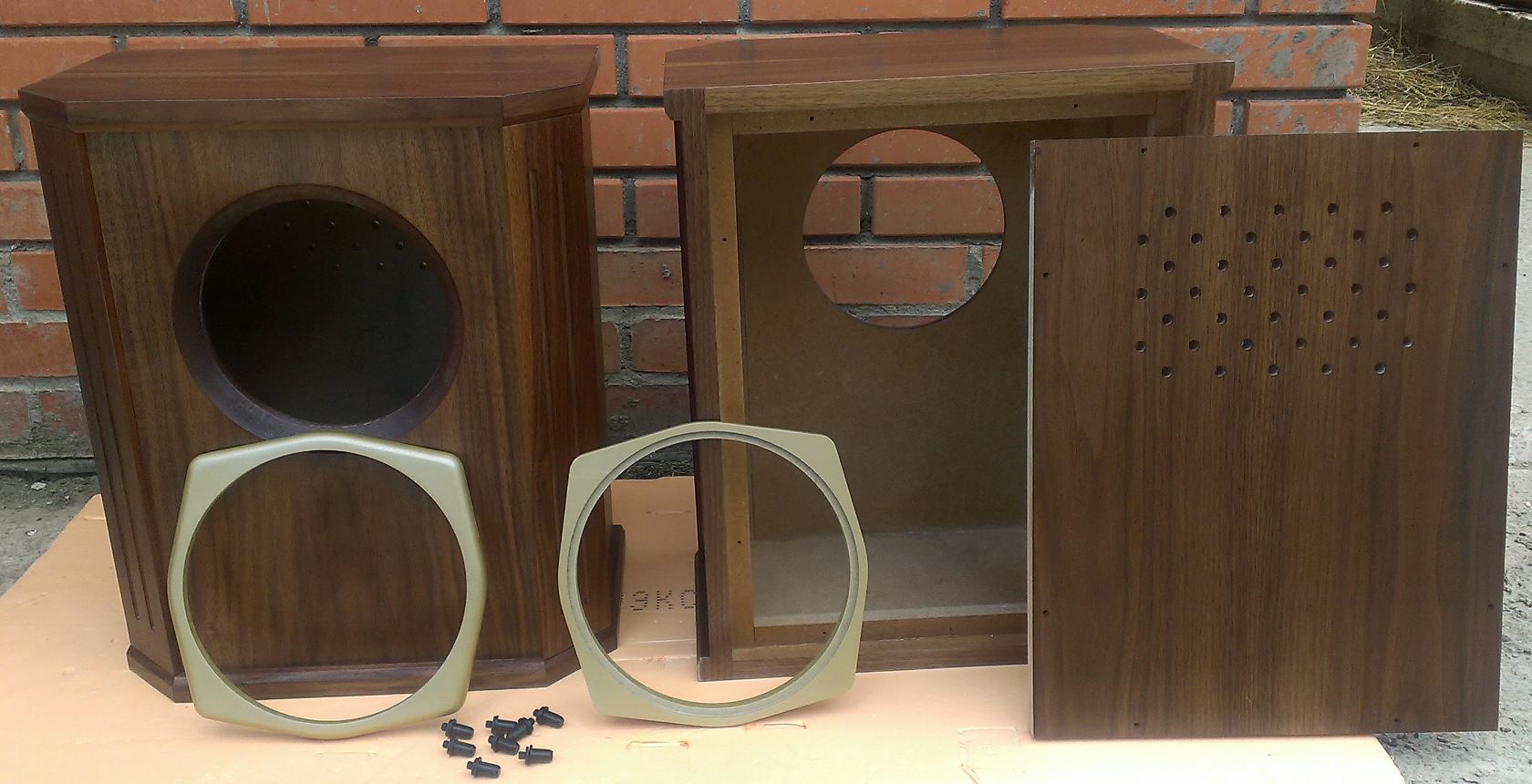

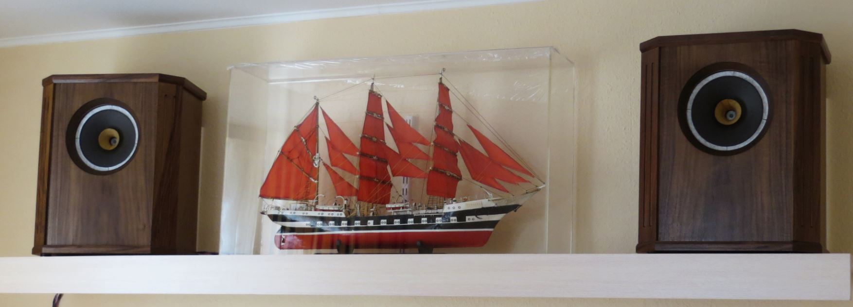

    Потом заказал уже нормальные корпуса с покрытием из шпона американского ореха с темным лаком. Внутренняя разводка выполнена японским проводом ACROLINK 7NS1010III - монокристалическая медь чистотой 7N.

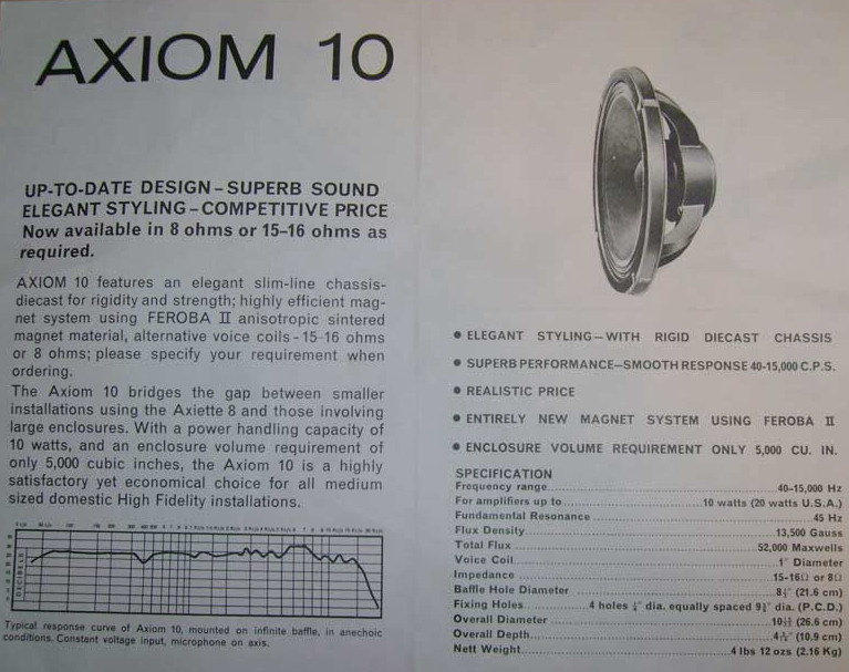

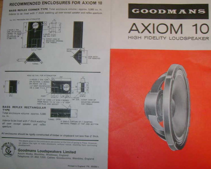

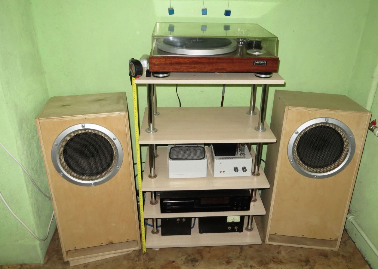

    Параллельно была сделана акустика на ШП GOODMANS Axiom 10, с корпусом по чертежам к паспорту к динамикам.

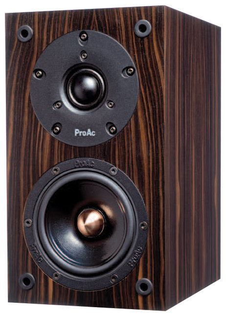

    При сравнении акустика на динамиках от Олега Руллита значительно превзошла акустику на ШП GOODMANS Axiom 10 и акустику ProAc Tablette Reference 8 Signature,

    и в итоге продал ШП GOODMANS Axiom 10 во временных корпусах (продалась через три дня после выставления на продажу). А у Проаков пришлось апгрейдить фильтры и сейчас они играют в качестве компьютерных колонок.

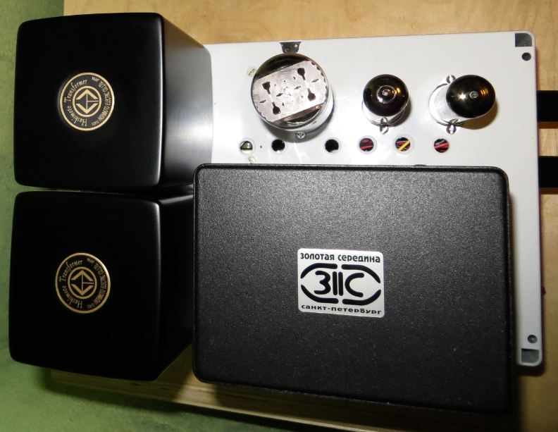

    Всё играет с ламповым усилителем se c3mTelefunken+El84 Telefunken (Выходные и силовой трансформаторы от Золотой середины ; выпрямитель -диоды Шотки ; конденсаторы Мундорф: М-литик, EVE - золото/ серебряные в масле, межкаскадные - супреме золото/ серебряные в масле ; Резисторы Аудионот тантал, провода разводки и разъёмы Кардас).

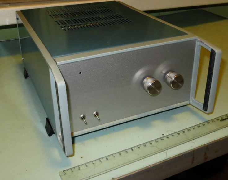

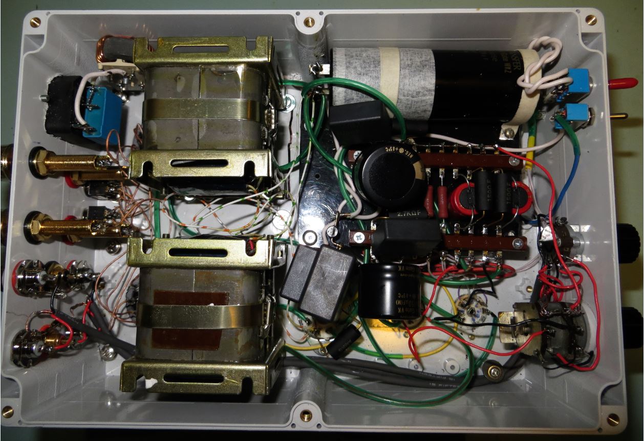

    А в этом использовались диоды, так как силовой трансформатор был именно под полупроводниковый выпрямитель анодного напряжения. Да и места в корпусе нет для кенотрона.

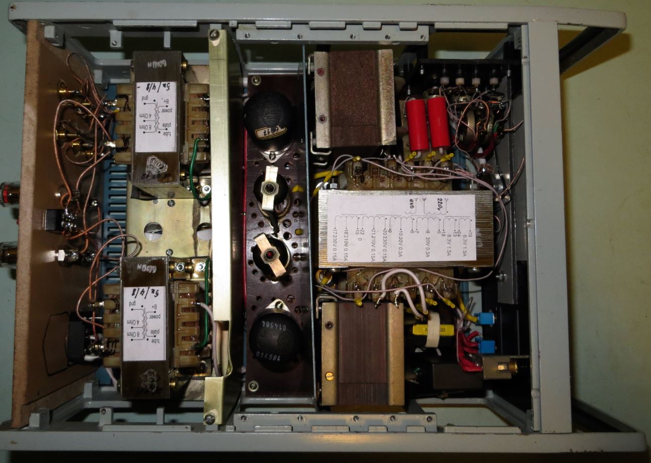

    У меня сейчас в наличии 3 ламповых(+2 в виде макета) и два каменных усилителя. Есть и ламповые с кенотрономи (4 остальных, именно, с кенотронами). Для каждой акустики отлаживался свой усилитель. Так как например, тот усилитель который очень хорошо играл с Гудмансами - пентодный однотакный, однокаскасдный с кенотронным выпрямителем с трансформаторами Хошимото - давал излишнюю резковатось на акустике с ШП динамиками от Олега Руллита. А усилителю , который отлично играет с АС динамиках от Олега Руллита, на колонках с динамиками Гудманс, наоборот не хватало ВЧ. И прежде чем усилители были окончательно собраны они сперва обкатывались на макетах с разными лампами, конденсаторами, резисторами и проводами.
    Кстати, Проак лучше всего качается каменным усилителем , у ламповых однотактников мощи не хватает Проаки раскачать. Для Проаков, в качестве компьютерного усилителя (после ЦАПа на основе LYNX D47v3+USB конвертор Edel) используется микросхемный усилитель на TDA2050 в минималистической обвеске с конденсаторами питания ROE без применения межкаскадных конденсаторов. С четырех коленным сетевым фильтром. Звук - тоже очень нравиться, но всё-таки слегка проигрывает системе с Ас на основе динамиков от Олега Руллита.

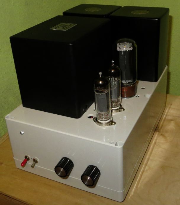

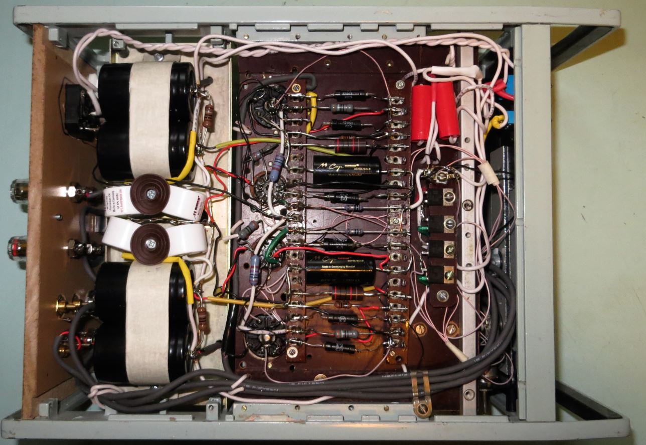

    Вот усилитель для Гудмансов с кенотронным питанием с японскими выходными трансформаторами Хошимото, силовой от Золотой середины. Конденсаторы Black Gate, зашунтированные Wima BLACK BOX, резисторы AМRG, лампы EL83 Telefunken, кенотрон Вестинхауз. На фото отладочный комплект ламп: EL83 - Тесла и кенотрон RCA.

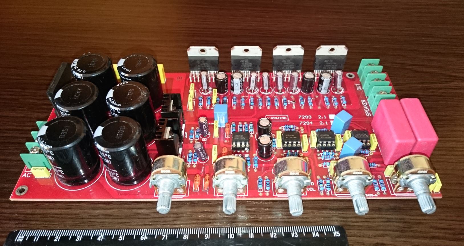

    И почему 2050 а не 7294?
    Есть у меня и такой усилитель-плата. Специально, в свое время, заказал готовую плату для компового усилителя на TDA7294 с конденсаторами Ничикон и Вима. Стерео+ мостовой выход на саб с регулировками ВЧ, НЧ, САБ. Но, он проигрывал по детальности TDA2050. А потом, когда он порвал мне тестовые динамики, я просто убрал эту плату в тумбочку. И сделал несколько усилителей на TDA2030, TDA2050, LM1875. Почему-то, у меня лучше всего по звуку получился усилитель на TDA2050. Сейчас еще две микросхемы на столе своей очереди ждут - TDA8947 и TDA7265 (он на готовой плата усилителя от немецкого телевизора Loeve - только переделать надо под свои цели) .

    Lenivo, попробуйте сделать 7294 в минимальном обвесе и без конденсаторов на входе.
    Сама концепция зачетная, сколько обошлись динамики от Олега?
    7294 - излишне мощная для моих целей, на данный момент. Может быть позже и сделаю если будет потребность в высокой мощности. А это ведет к тому, что очень много дополнительных емкостей надо в блоке питания ставить и на большее напряжение. А на аудиофильских электролитах это сильное удорожание и увеличение габаритов корпуса.
