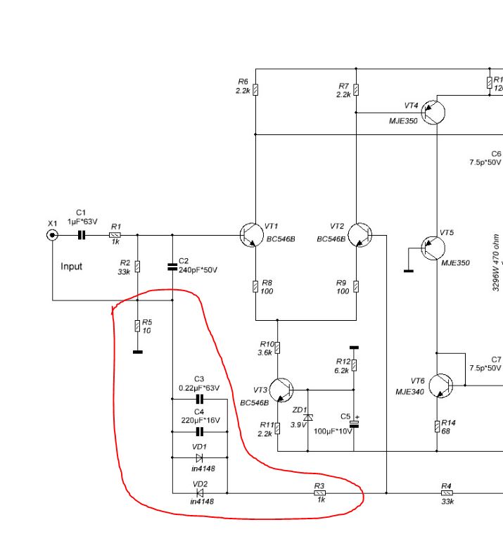

    Николай_87, а вот вопрос с ходу, я клип просто вот так отцепляю да?
    А как бы мне вот эти цепи упростить, и землю одну организовать? Там диоды какие то непонятные, кондеры.

    По умолчанию Re: Усилитель Ланзар на сабвуфер
    Это, Вань, ООС.
    Леха, я понимаю. И понял бы если бы она оканчивалась последовательно включеными резистором и кондером на массу.
    А там диоды встречно паралельно зачем то
    Причем диоды я так понимаю не дают заряжаться кондерам, и зачем тогда это все... первый раз в общем вижу такое в цепи ООС.
    да, можешь убирать. тем более клип-дет. не очень чувствительный и срабатывает на пару ДБ выше
    там ничего не нужно переделывать оно не будет мешать. а вот электролит там неполярный. нужно пошукать.
    да и если чисто для НЧ звена будет усиль использоваться. то входной конденсатор лучше поставить на 4.7мкф а електролит в ООС на 1000мкф
    ---------- Сообщение добавлено 02:06 ---------- Предыдущее сообщение было 02:04 ----------
    это дань надежности если потекут большие токи. диоды BAV21 можно заменить на классику 4148 или 4448
    Есть мнение, что диоды-это своеобразная АРУ. У Сельфа читал про них, но невнимательно, надо будет еще посмотреть.
