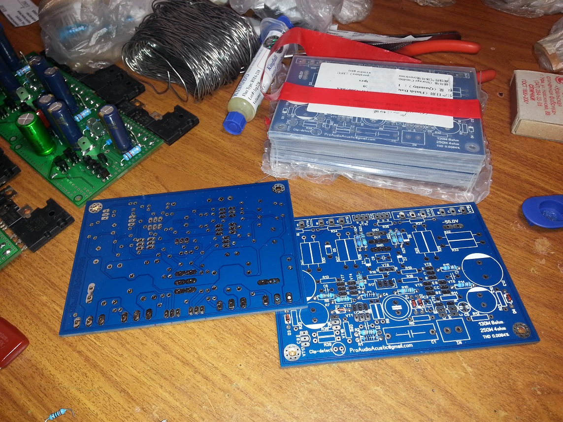

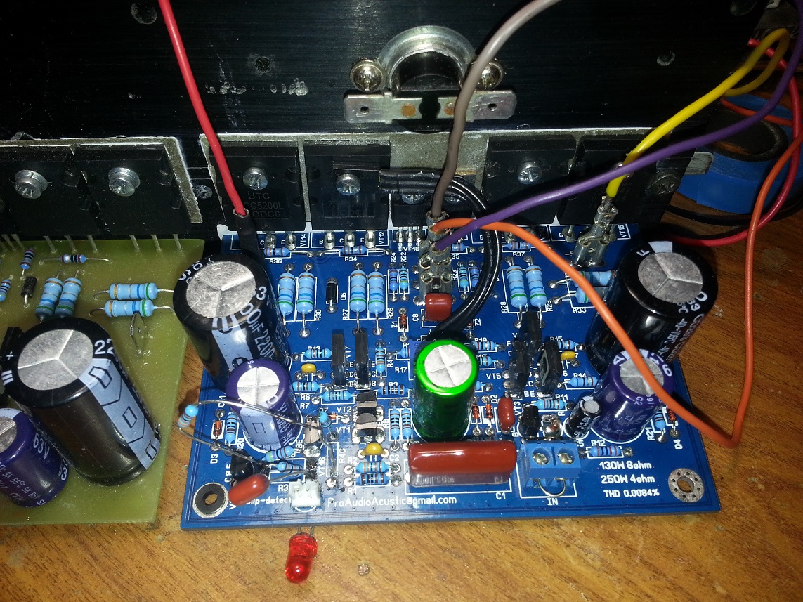

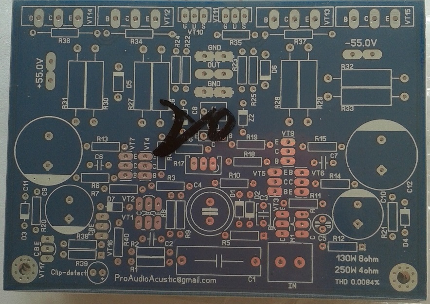

    2,104
    По умолчанию Re: Усилитель Ланзар на сабвуфер
    Цитата Сообщение от Иван555 Посмотреть сообщение
    Мне ж вручную все это рисовать потом.
    Вот еще интересный эксперемент
    https://forum.vegalab.ru/showthread....=1#post1885783
